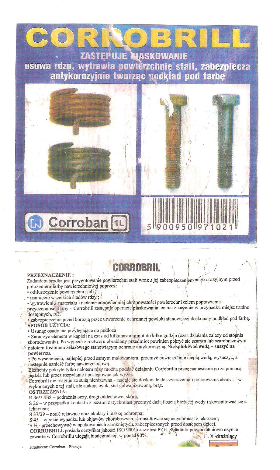

Post napisał: gold » 15 lip 2017, 20:17
Proponuję zastosować ten preparat.Cena około 25 zł za 1 L.Obrazek

Post napisał: wiktoriano » 17 lip 2017, 16:50
Gdzie ten corrobrill kupić detalicznie? Nie mogę tego znaleźć w necie... :(
Fosol właśnie mam, ale szukałem czegoś lepszego, może ten corrobrill zda egzamin.
