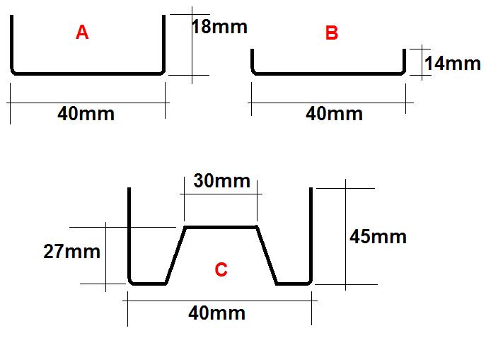

Post napisał: Sivy » 29 lis 2009, 21:05
Wysłałem zapytanie do kilku firm z wawy. Wiem że tokarka to dobra rzecz ale najtańsza chińska kosztuje około 4tys. Narazie nie chcę inwestować w coś co nie wiadomo czy na siebie zarobi.
W załączniku przesyłam rysunki tych kubków. Nie wiem czy da się zrobić wzór C, bardzo by mi to ułatwiło sprawę. Aktualnie zlecam cięcie laserem czegoś podobnego, tyle że zamiast okrągłej ścianki są 4 wystające wąsy które wyginam (funkcję spełnia taką samą jak kubek ale jest upierdliwe w montażu). Za laser płacę około 2zł netto/szt z materiałem (alu 1mm), dlatego byłoby miło gdyby mi wzór A i B zrobili w podobnej cenie.

Nie prościej mieć osobno "spodek" (krążek) a osobno ściankę w postaci płaskowniczka który się na walcarce zroluje?
Ale spodek tez trzeba wyciąć, potem załatwić walcarkę a na końcu wszystko albo zespawać albo zawinąć na brzegach żeby się połączyło. I tak musiałbym szukać firmy która mi to zrobi.
