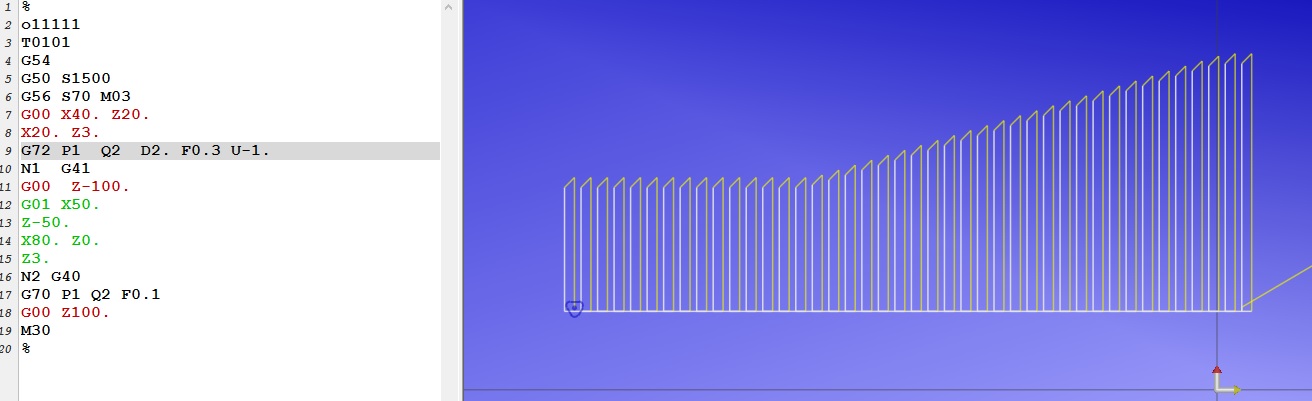

Witam, odjazdy w symulatorze wchodzą mi w materiał. Symulator nawala czy mi czegoś brakuje w kodzie? A może w ogóle się nie da wytaczać w poprzek za pomocą G72? W instrukcji mam tylko pokazane wytaczanie podłużne za pomocą G71

Też kiedyś wytaczałem ,,od zakrystii'' ...... , ale nigdy cyklem G72 :P

Jak widzę , korekcją G41 /G42 też nie bardzo umie się rozporządzać.

sam mi kiedyś pokazałeś aby w tym miejscu umieszczać kompensację XD. Ewentualnie można jeszcze tak chyba?
G41
G70.....
G40
W instrukcji w przykładowych programach w ogóle nigdzie nie używają kompensacji xd
Reasumując: wytaczać cyklem G71.

Akurat nie o to mi chodzi.
Patrz niżej .
https://zapodaj.net/5aede310cc194.jpg.html
P.s.
Tak , wytaczaj cyklem G71

naturalnie G42. Skopiowałem stary program na planowanie czoła to tak zostało xd. Ale dzięki za zwrócenie uwagi.
