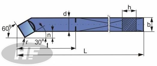

Witam. Jutro mam do wytoczenia na frezarce otwór Ø45 H7 na długości ok 200mm, materiał PA6. Do dyspozycji mam wytaczadło precyzyjne podobne do tego, ale większe:
lm=1455368487Obrazek
Nóż z taką geometrią, ale na płytki, będzie wystawał z wytaczadła na ok 220mm:
Ze względu na to, że detal zamocowany jest za stołem nie mogę frezować otworu z interpolacji, bo otwór jest na granicy pola roboczego, zostaje wiercenie. Największe wiertło jakie mam to Ø40, więc od tego wymiaru muszę działać już wytaczadłem.
Wytaczałem już podobne otwory, ale nie na taką długość. Wczoraj na 74mm. Zgrubnie zbierałem po 2mm z obrotami 400 i posuwem 30. Przejście wykańczające obroty 500 i taki sam posuw.
Jakie parametry dobrać? W otworze będą mocowane łożyska wzdłużne, więc powierzchnia nie musi być idealna. Wymiar dobrze, żeby zmieścił się do +0.03. Zbierać małym wiórem, żeby nóż nie drgał?

Naddatku trochę zostało, więc możesz kombinować z parametrami. Na początek dużo nie bierz naraz. Zacznij powiedzmy od 0.3mm na stronę. Jeśli masz odpad podobnego materiału to na nim popróbuj, oczywiście na tym długim wysięgu.

Nie mamy takiego rozwiertaka. Wytaczałem już otwory na ponad 100mm, ale miałem wytaczak ostro zakończony. Powierzchnia była lekko zadrgana, ale całkiem ładnie wyszło.

Zrób mały promień na ostrzu .... , w/g mnie powinno być lepiej.
.... Zgrubnie zbierałem po 2mm z obrotami 400 i posuwem 30. Przejście wykańczające obroty 500 i taki sam posuw. ....
Ja bym trochę z tymi parametrami stonował.
Na oko trudno powiedzieć , ale na początek S180 - 220 F16-25
Próbuj .... , i melduj o wynikach. :grin:

PA6 :!:
Problem tylko w tym, że aluminium kocha kleić się do noża, jak nie ma chłodzenia, a tu może być problem do doprowadzenia na tą długość i gdzieś ci zadrze. Przydałoby się chłodzenie przez wytaczadło i nóż. Coś takiego sobie kup: http://shop.vb-tools.com/de/artikel/56570.htm jak masz chłodzenie przez wrzeciono. W ostateczności są przystawki, żeby tam emulsję puścić, a do tego są jeszcze przedłużki, tak że z długością problemu nie powinno być.

Otwory już wytoczone. Wytaczałem z obrotami 150-170 i posuwem 15-25. Powierzchnia wychodziła ładna, ale ostatnie przejście jak brałem kilka setek wyszło lekko zadrgane. Problem jedynie był z tym, że w sztuce już wcześniej wywierciłem otwory pod broki. W tych miejscach nóż mocno drgał i wymiar wychodził kilka setek mniejszy. Ostatecznie udało się uzyskać 45.03mm i 45.01mm na wysokości otworów.
