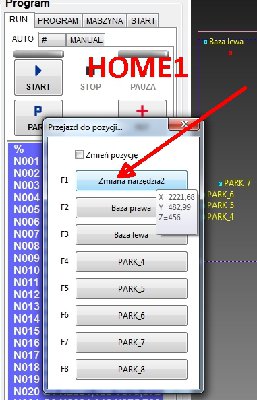

Panowie mam taką kwestię.
Generuję ścieżkę gkode na programie aspire, ( ustawiam tam bezpieczną wysokość ze sporym zapasem )
W piko mam wysokość dojazdową i bezpieczną też ustawioną z zapasem,
A tymczasem frez na początku obróbki wykonuje dziwny przejazd pakuje się w uchwyty do mocowania.
Gdzie tkwi problem?
Proszę o poradę, i z góry dziękuję.
Poniżej wklejam ustawienia, oraz gcode wygenerowany w aspire.
Pierwsze kilka linijek tego kodu zawiera właśnie te dziwne wędrówki freza na wysokości która gwarantuje wpakowanie się w uchwyty mocujące.
Czy w piko w ustawieniu wysokości dojazdu i bezpiecznej, nie gwarantuje tego że frez nie będzie wędrował gdzieś poniżej tych wysokości?
( pomijając to że skoro w aspire ustawiłem bezpieczną wysokość z zapasem, to skąd w gkodzie ten dziwny przejazd na początku)

Post napisał: RobWan » 12 lis 2014, 16:17
A jak odptaszkujesz "bezpieczna na krańcówce HOME"?
Robert

Post napisał: RobWan » 12 lis 2014, 23:08
A co masz pod HOME 1?
Robert

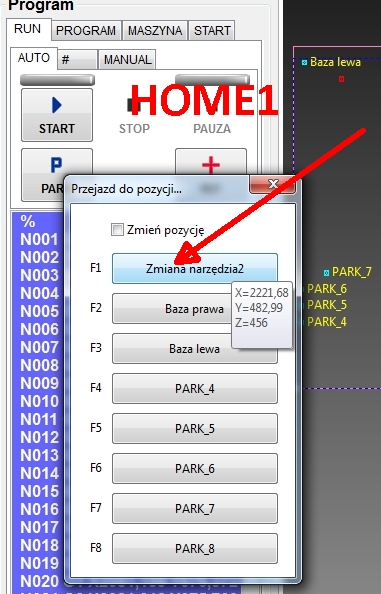

Post napisał: tomk38 » 12 lis 2014, 23:17
RobWan pisze:A co masz pod HOME 1?
Robert
Nie mam takiej opcji w ustawieniach, widzę w starej instrukcji że takie coś było wcześniej.
Próbuję kombinować z ustawieniem osi Z, ale póki co bez rezultatu.
Jak ona powinna być ustawiona? Teraz po jeździe REF mam tak :
RobWan
Posty: 1623
Lokalizacja: Swarzędz
Post napisał: RobWan » 13 lis 2014, 14:13
Tu masz ustawianie.
Albo wywal ze swojego g-kodu G28.
Robert

Post napisał: tomk38 » 13 lis 2014, 20:08
Problem rozwiązany, takmi sie przynamniej wydaje.... W Aspire wysokość Z1 ( wysokość podnoszenia narzędzia nad materiałem) jest równocześnie wysokością dojazdu do materiału...po jej zmianie należy raz jeszcze dodatkowo skalkulować ścieżkę , co mi umknęło...

Post napisał: RobWan » 13 lis 2014, 22:16
tomk38 pisze:jak to czytać wogóle
To dlaczego nie piszesz, że nie wiesz? Myślałem, że jesteś świadomy tego co tam się dzieje, dlatego nie przyglądałem się temu g-kodowi. Zauważyłem na początku G28 (czyli maszyna ma jechać do HOME1), dlatego pisałem o tym.
