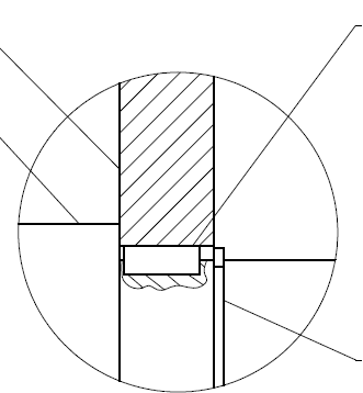

Możecie poradzić jak powinno wyglądać wyrwanie w połączeniu wpustowym sprzęgła(takie jak na rysunku)? Prowadzący zajęcia cały czas dopatruje się błędu. Jakąś literaturę z podobnymi rysunkami może polecicie?

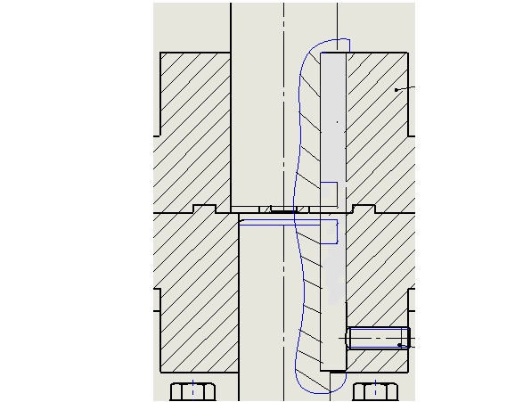

zapewne prowadzącemu chodzi o wyrwanie typu:
zmień kreskowanie, sprzęgło składa się z dwóch cześć a kreskujesz wszystko jednym rodzajem kreskowania jak by to była jedna bryła.

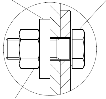

tak musi byc i tyle :) tak mowi norma i normy nie zmienisz :)
w sumie sruby to tez nie sa narysowane prawidłowo...

Tak,tak to jest screen z poprzedniej wersji-już teraz poprawiona. Co do rysunków tych połączeń macie może jakieś przykładowe?

Post napisał: 19stasiu90 » 28 maja 2013, 09:06
zrobilem prt sc z mego projektu i dodaje jako załaczniki

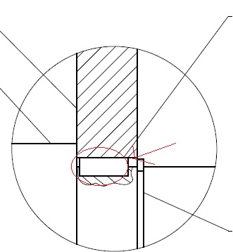

Post napisał: bartekh » 28 maja 2013, 09:38
Dzięki wielkie za screeny. Jeszcze jedno co do tego wyrwania. Część wpustu(zaznaczyłem w kółku) wiem jaki ma wymiar, a co z tym elementem zaznaczonym jako strzałka? Jaki wymiar?

Post napisał: trzasu » 28 maja 2013, 10:10
ten element to rowek na wpust wykonany na piaście, jego wymiar jest uzależniony od średnicy wałka ...
http://www.komerc.pl/wymiary-wpustow-pr ... pod-wpusty

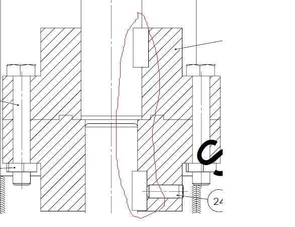

Post napisał: bartekh » 28 maja 2013, 21:58
Czy ma to wyglądać mniej więcej tak?

Post napisał: trzasu » 30 maja 2013, 13:38
nie do końca, złe kreskowanie, tam sa dwa wały więc dwie rożne bryły ... wpust nie może kończyć się na końcu wału, w tych rowkach masz wrysowane jakieś dziwne kwadraty które z niczego nie wynikają, wyżej wkleiłem przykład poprawnie wrysowanego wpustu, prościej już się tego nie da wytłumaczyć ...
