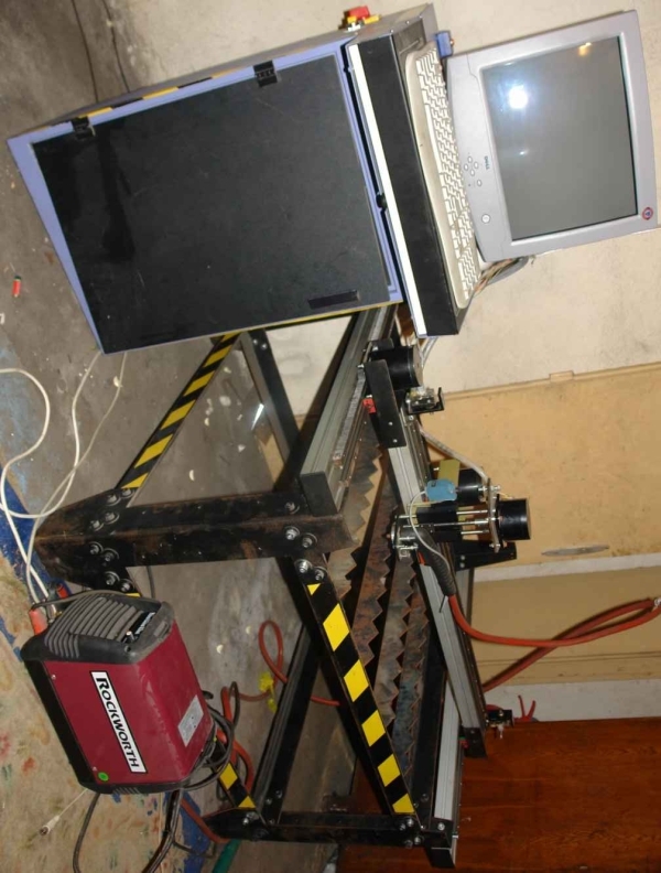

Witam,buduje wypalarke(podobna jak ta na zdjeciu) o polu roboczym 1,5mx1m,mysle ze dokladnosc na poziomie 0,5mm bedzie wystarczajaca,naped na listwach zebatych silnik napedza bezposrednio(bez przelozenia),prowadzenie lozyska liniowe z kolnierzem i tu moje pytania:
-jaka srednica walka
-jakie listwy(jaki modul zeba)
-ile zebow kolo zebate
-jakie silniki i jaka moc
-jaka elektronika sterujaca
Pytam o te sprawy bo chce uniknac z jednej strony wydawania pieniedzy na podzespoly o zbyt wysokich parametrach jak dla tej maszyny a z drugiej nie chce kupic czegos co nie sprawdzi sie w tym projekcie.

Ze zdjęć wynika że to poskręcane profile stalowe - konstrukcja stołu. A reszta to przymocowane profile aluminowe.
W wypalarce nie występują siły takie jak we frezarce więc jest to tylko sporych rozmiarów ploter "rysujący". Obliczenia należy przeprowadzić dla samej konstrukcji z osprzętem + zapas (średnica wałków prowadzących).
Skąd decyzja o zastosowaniu listw zębatych? (Pytam z ciekawości bo nie miałem do czynienia a nie znam plusów i minusów takiego rozwiązania?)
Prościej by było gdybyś przedstawił jaki będą rozmieszczone prowadnice itd. (uproszczony rysunek konstrukcyjny)

A jak dobrac odpowiedni modul zeba w listwie,czy jest na to jakis wzor? A propo prowadnic dzis bylem w sklepie i zdecydowalem ze dluzszy bok pola roboczego bedzie 2m bo w takiej dlugosci maja prowadnice i jak chce 1,5m to i tak musze zaplacic za 2m wiec pole robocze bedzie 1x2m

z 2 m listwy zebatej 2 metrowego pola roboczego nie bedzie - zapomniałeś o polu bezpiecznym potrzebnym na współprace koła z listwą i przynajmniej 2 zeby wystające poza obrys, moduł 1,5 do lekkiej maszynki jak najbardziej, do cięszej od łuższym polu niż 2m - moduł 2mm (30Nm wytrzymuje bez problemu)
Moduł odpowiada za wielkośc zęba a to z kolei na max siłe na jego zerwanie etc etc, okreslają to normy DIN 3962/63/67(te listwy ze sklepiku o okreslonym materiale) a im grubszy ząb tym wiekszy zapas, siłe przyporu zas wezmiemy sobie np z masy bezwladnośći bramy poruszającej sie z jakąś tam predkoscią max która trzeba zatrzymać, albo z momentu napędzającego, uwzględniając wsp bezpieczenstwa - temat rzeka.

A wiec zeby uzyskac pole robocze 1mx1,5m to jakiej w przyblizeniu oczywiscie dlugosci musza byc listwy i prowadnice?

to zalezy od wysięgu bramy i długosci prowadnic, np przy ramie o długosci 2m i wysiegu bramy 300mm - to masz pole około 1700 odjąc po 5 cm dla bezpieczenstwa zeby nie walnąc brama lub palnikiem w ramę czyli mniej wiecej 1600, no chyba ze brama bedzie miała mniejszy wysięg
