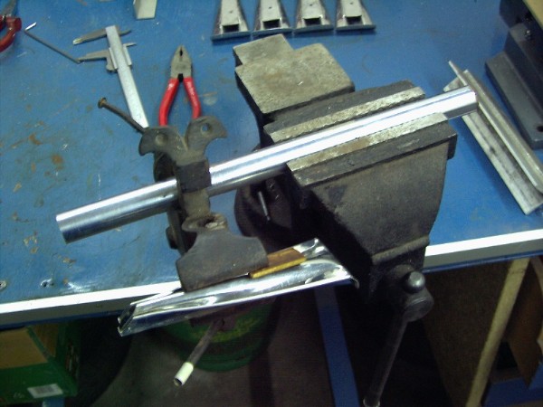

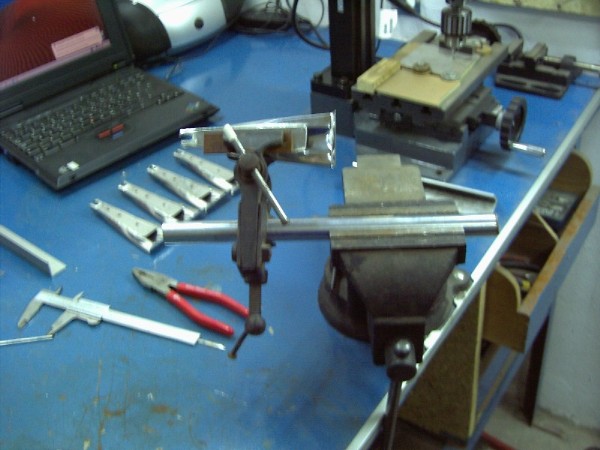

Szanowni koledzy----mam zaszczyt przedstawić Wam efekt moich dwu-minutowych rozmyślań i biedzenia nad wiecznie poparzonymi palcami.
Otoooooooo!!!!!!
Imadło!!!!!
Ktoś powie prosta rzecz!! A to imadło pracujące w podwójnej interpolacji kołowej!!!
Ten ponadczasowy wynalazek pozwoli ustawić lutowany przedmiot w pozycji jakiej tylko Koledzy sobie wymażą (a nawet w innej)!!!!
Cena tego cacka zaskoczy nawet Szkota!!!
A ja udostępniam Wam to opatentowane (niejednokrotnie) cudo całkowicie za darmo pod jednym warunkiem-------zaoszczędziłeś bąbla kliknij pomógł .ha ha!!!!!

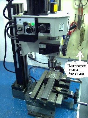

A ta frezareczka po prawej od Twojego wynalazku to co to takiego ?
zapodasz jakąś fotke ?

A co do frezareczki to proszę.......... narazie mi się podoba ........a automatyka już w trakcie produkcji.
Myślę ,że producent się nie obrazi za fotkę.

Proszę: zakupiona jakieś dwa tygodnie temu ,już pracuje na swoją cenę :lol:
Parę danych:
Ilość prędkości 2
Płynna regulacja
Zakres obrotów 100-2000
100-1000
Wymiar stołu (axb) 240x145
Wymiar podstawy (AxB) 240x270
Całkowita wysokość (V) 710
Poprzeczny posuw stołu 90
Podłużny posuw stołu 180
Skok wrzeciona 30
Wysięg wrzeciona (X) 140
Jedna działka noniusza
wzdłużny posuw stołu 0,025
poprzeczny posuw stołu 0,05

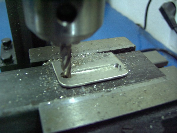

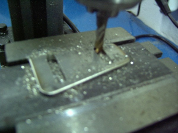

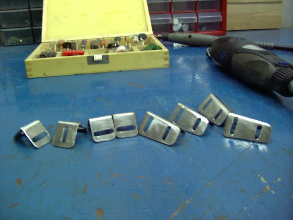

Narazie nie zachwycę Kolegi swoimi pracami (bo brak jeszcze automatyki) ale narazie zarabia na siebie posuwami ręcznymi.
Fotki z dzisiejszej pracy :kątownik chromonikiel zimnogięty gr.1,5mm
jakieś ograniczenia ?
Myślę ze troszkę za mało obrotów , i tak na ciepło-----żeby włączyć obroty wrzeciona trzeba płynnie wyregulować prędkość od zera do tej która nas interesuje potem po wyłączeniu i następnym załączeniu trzeba proces powtórzyć bo inaczej wrzeciono nie ruszy ,czyli od nowa obroty na zero i do nas interesujących i teraz powstaje problem jak zasterować wrzecionem z automatyki?? Wyłączyć to nie ma problemu ale przekaźnik "start "i kiszka---stoi!!!
Jakoś to będę musiał przeskoczyć!!
