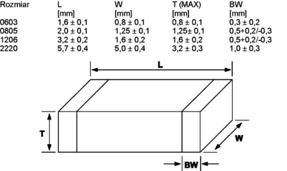

Witam - potrzebuje wymiary elementów indukcyjnych SMD - aby zrobić "okular" do miernika LC ( wymiary kondensatorów znalazłem w sieci ) - pozdrawiam Jacek.
