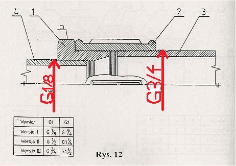

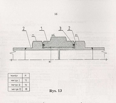

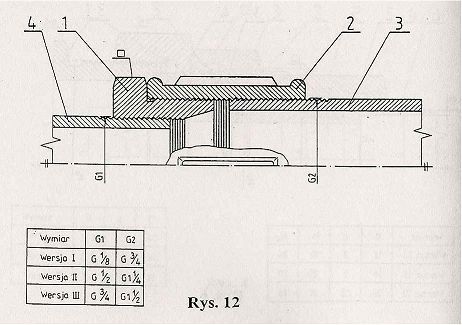

Witam mam problem w zwymiarowaniu gwintów w podanych ćwiczeniach.
wersje 3
do 13 norma PN-70/M-02013
do 12 norma PN-79/M-02030

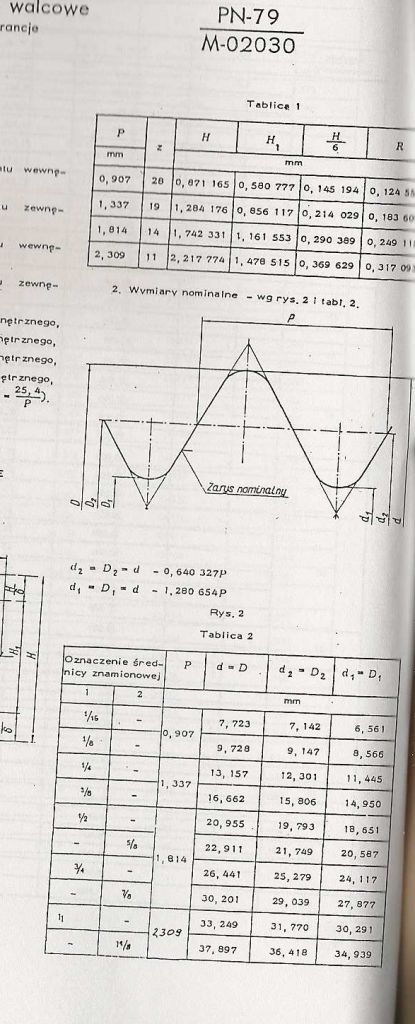

Ja mam te tabele ale nie wiem jak to wyliczyć

Post napisał: adam Fx » 11 gru 2011, 23:24
nie wiem jaka jest treść zadania ale gwinty wymiaruje się tak na rysunku
[ Dodano: 2011-12-11, 23:25 ]
http://www.itcimp.pwr.wroc.pl/~rysunek_ ... gwinty.htm
[ Dodano: 2011-12-11, 23:29 ]
tu oznaczenia gwintów
żebyś wiedział co to to np. G jest

a tam niema nic do liczenia w tych tabelkach widzę że wszystko jest wyliczone
