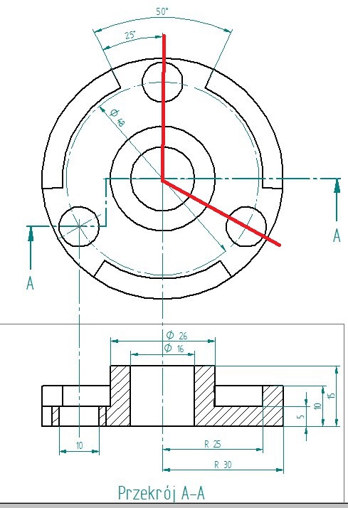

Jak by ktoś mógł spojrzeć na rysunek trzeźwym okiem i powiedzieć mi czy rysunek jest z wymiarowany zgodnie z normami.
Oraz pytanie czy na dolnym rzucie nie za dużo przerywanych linii?
Rysunek na studia wiec profesor przyczepi się do każdego błędu :)
Z góry dziękuję :)
WZÓR

Bryndza. :razz:
Zrób przekrój i dopiero zwymiaruj.
..... krawędzi niewidocznych w rys. technicznym się nie wymiaruje.

Post napisał: Geezer » 05 kwie 2015, 13:11
Lepiej? :)
Dzięki za każdą uwagę. Od czegoś trzeba naukę zacząć :)

Potrzebny jest tutaj przekrój łamany na którym pokażesz przelotowość otworu fi10 i zwymiarujesz średnicę.
Usuń także krawędzie niewidoczne w przekroju.

Popek pisze:Potrzebny jest tutaj przekrój łamany na którym pokażesz przelotowość otworu fi10 i zwymiarujesz średnicę.
Zapomniałeś jeszcze wspomnieć o osi symetrii.

Przekrój łamany robiłem pierwszy raz, więc liczę na uwagi czy tak to powinno wyglądać :)
Oś symetrii otworu Fi10 na przekroju może być tak jak teraz czy lepiej jest narysować ją krótszą tylko na wysokości tegoż otworu?

Średnice zewnętrzną podaj jako fi a nie R,
Linie przekroju ,bym "złamał" raz w osi , a nie jakieś dziwne "lamance"

raczej chodziło o taki przekrój łamany

A? B? czy C?
I na każdym z przekrojów usuwać krawędzie nie widoczne które automatycznie mi generuje?

B, tylko nie powinno byc tej krawędzi na środku otworu, nie wiem skąd ją wytrzasnąłęś.
Do tego usuń krawędzie niewidoczne i dodaj osie symetrii otworów.
PS. Co to za program ?
