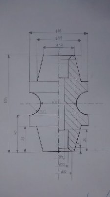

Mam problem z poprawnym wymiarowaniem tulei. Korzystałem do tego celu z książki Dobrzańskiego a także "Zapis Konstrukcji" Bober, Dudziak.Niestety wciąż dostaje informację, ze brakuje mi kilku wymiarów.
Będę wdzięczny za wszelkie wskazówki ;)

Wymiar 40 zbędny
faza: 4x45°
brak tolerancji i chropowatości

Zapomniałem dodać że chropowatości i tolerancje miałem pominąć.
Jeśli chodzi o fazę to wystarczy oznaczyć ją w jednym miejscu (na dole, gdzie wcześniej był wymiar 4)?

Enigma318 pisze:Jeśli chodzi o fazę to wystarczy oznaczyć ją w jednym miejscu (na dole, gdzie wcześniej był wymiar 4)?
Tak....(symetria!) wtedy wymiar Φ30 też jest zbędny.
Wymiar Φ40 nie podawaj na osi, przesuń go nieco w górę lub w dół.

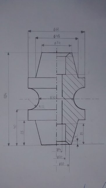

Niestety po raz kolejny rysunek nie został zaliczony. Jako błędy wymienione są bazy oraz brak wymiarów. Nie mam najmniejszego pojęcia, który element nie jest zwymiarowany. Proszę o pomoc ;)

Ja do błędów zaliczyłbym jeszcze złe wpisywanie wymiarów. Bo wymiary powinno się wpisywać nad liniami wymiarowymi tak, żeby można było je odczytać patrząc od dołu, lub z prawej strony rysunku. Przejrzyj: http://pracownicy.uwm.edu.pl/wojsob/pli ... owanie.pdf
U ciebie, jak spojrzysz z prawej strony masz wymiary "do góry nogami".
Czemu otwór i faza z prawej strony nie mają wymiarów?
Czemu przewymiarowałeś fazę z lewej? (wym. 4x45° wymiary Φ20 i Φ28?
Z lewej strony od bidy masz dwie średnice, z prawej długość 28, ale w tulejkach nie zakłada się w tym symetryczności. To powinno być osobno zwymiarowane dla każdej strony.
Po co ci wymiar 40? Wystarczy podać do osi promienia R12 i samo wyjdzie. ja bym tu do całkowitego 104 pod spodem dodał łańcuch 28, za tym wymiar do zaczepienia R12, a z drugiej strony, żeby nie zamykać powtórzył 28 (jeśli tam nie jest inaczej!).

Przepraszam, wstawiłem obrócone zdjęcie. Stąd te źle wpisane wymiary.
Dopisałem wymiary o których wspomniałeś. Czy powinienem jeszcze przepisać te trzy średnice tulei z góry na dół, czy tutaj symetryczność już obowiązuje?

jasiu... pisze:a do błędów zaliczyłbym jeszcze złe wpisywanie wymiarów. Bo wymiary powinno się wpisywać nad liniami wymiarowymi tak, żeby można było je odczytać patrząc od dołu, lub z prawej strony rysunku. Przejrzyj: http://pracownicy.uwm.edu...ymiarowanie.pdf
nadal nie słuchasz kolegi wyżej. Popraw bo bedzie ocena zaniżona

Przecież da się przeczytać wszystkie wymiary, patrząc od dołu lub z prawej strony. Tłumaczyłem, że poprzednie zdjęcie było przez pomyłkę obrócone. W prawidłowym położeniu rysunku, wymiary wpisane są zgodnie z zasadami.
Proszę o podpowiedź w kwestii tych trzech średnic z których wymiary zapisane są na samej górze. Czy powinienem je powtórzyć dla dolnej części tulei?

Nie musisz tych trzech wymiarów powtarzać :wink:
