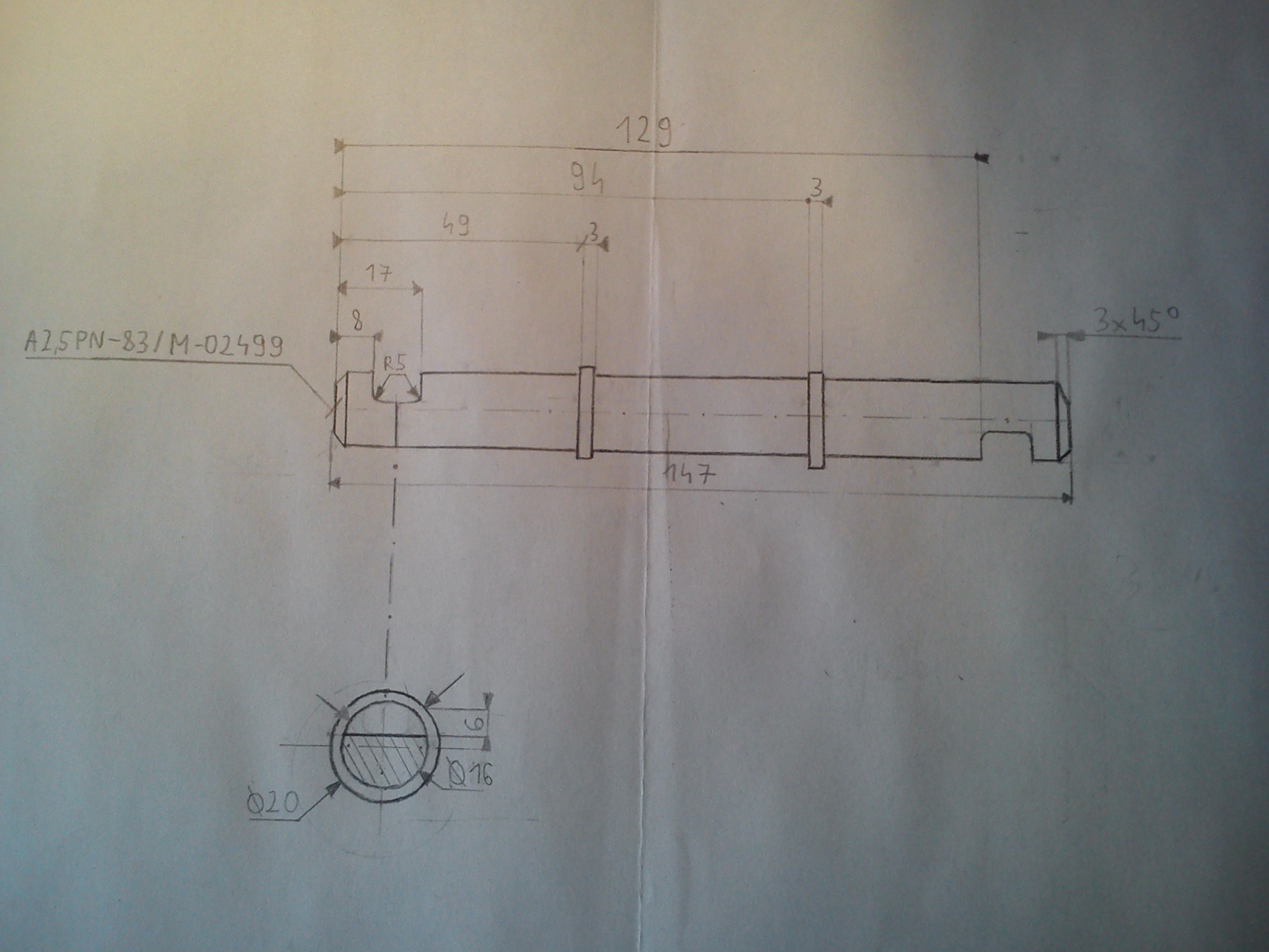

Witam, mam do zwymiarowania taką ośkę;
Prosze o sprawdzenie czy dobrze to zwymiarowalem.

Hmm ..... , a co to jest? :roll:
http://zapodaj.net/569f24eb35613.jpg.html
http://zapodaj.net/312a220751420.jpg.html
p.s.
Solid mi się posypał , czy co ..... ? :mrgreen:
Mariusz.

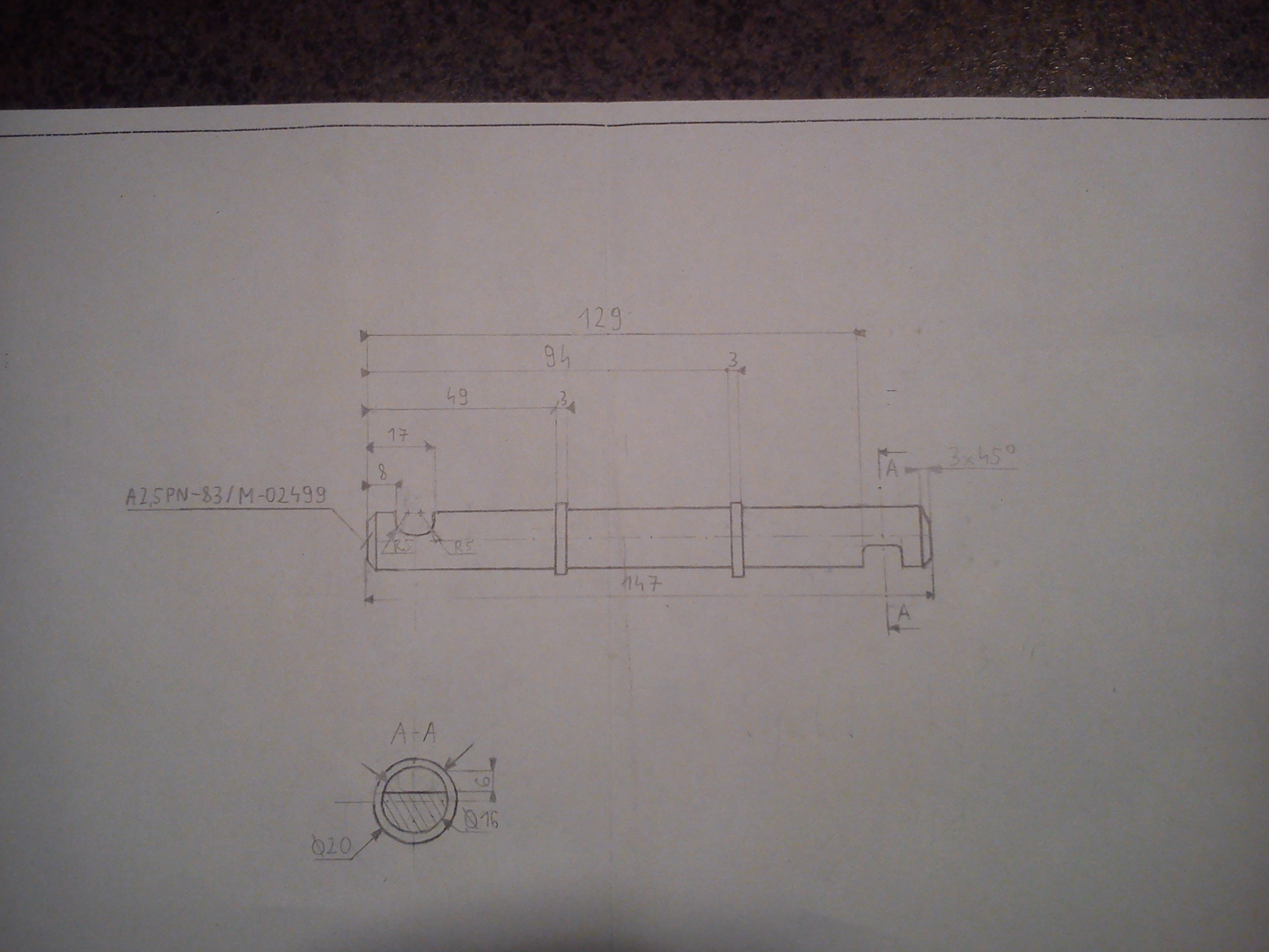

OK, juz poprawilem. Reszta dobrze (chodzi mi szczegolnie o ten kład)?

crisu92 pisze:OK, juz poprawilem. Reszta dobrze (chodzi mi szczegolnie o ten kład)?
Co poprawiłeś ...... ?
Poczytaj co to jest kład;
:arrow: http://www.itcimp.pwr.wroc.pl/~rysunek_ ... 4/5_4.html

Cos takiego teraz mam. O to chodzilo?
