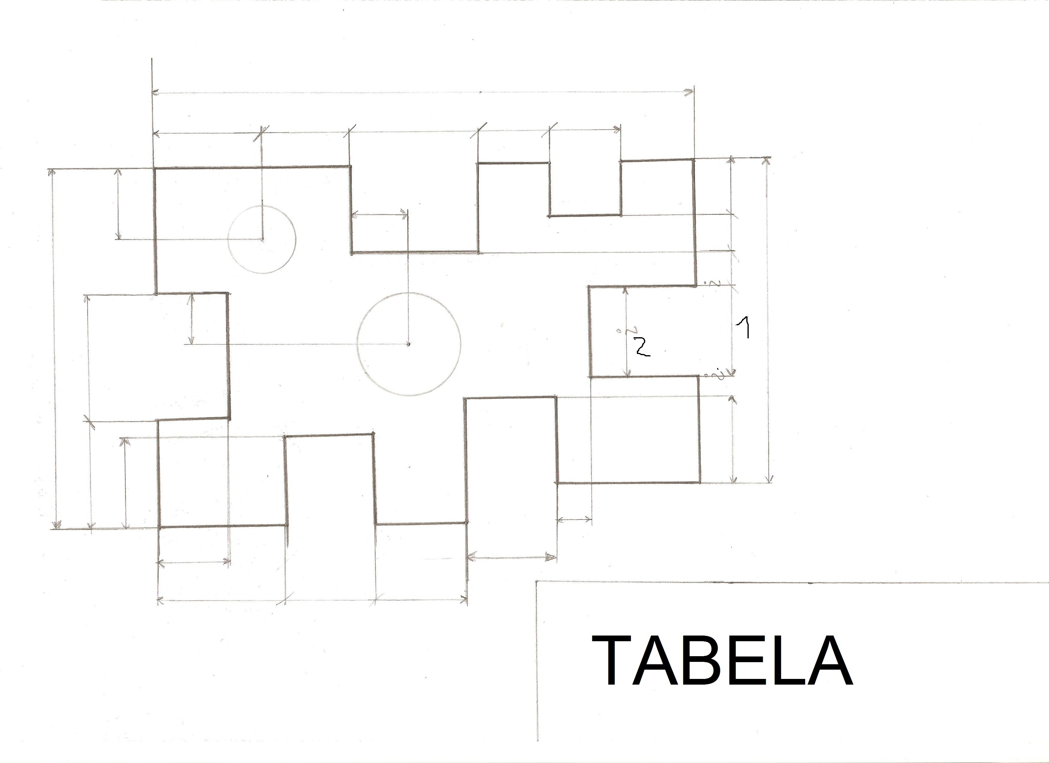

Mogli byście pomoc mi zwymiarowac poprawnie tą płytę,
ja postaralem sie ja zwymiarowac ale nie jestem do konca pewny czy dobrze a mam tylko jedną szansę zeby to zaliczyc :(
No niestety takie czasy teraz ze tylko w internecie mozna szukac pomocy(nauczyciel, A. Dobrzanski nie chce słyszec o tym ze nie wiemy jak to poprawnie zrobic)
tam gdzie jest 1 moge ten wymiar zastapic 2'ką ?
PS przepraszam ze ten rysunek jest tak brudny ale i tak musze to przerysowac na kalke :(

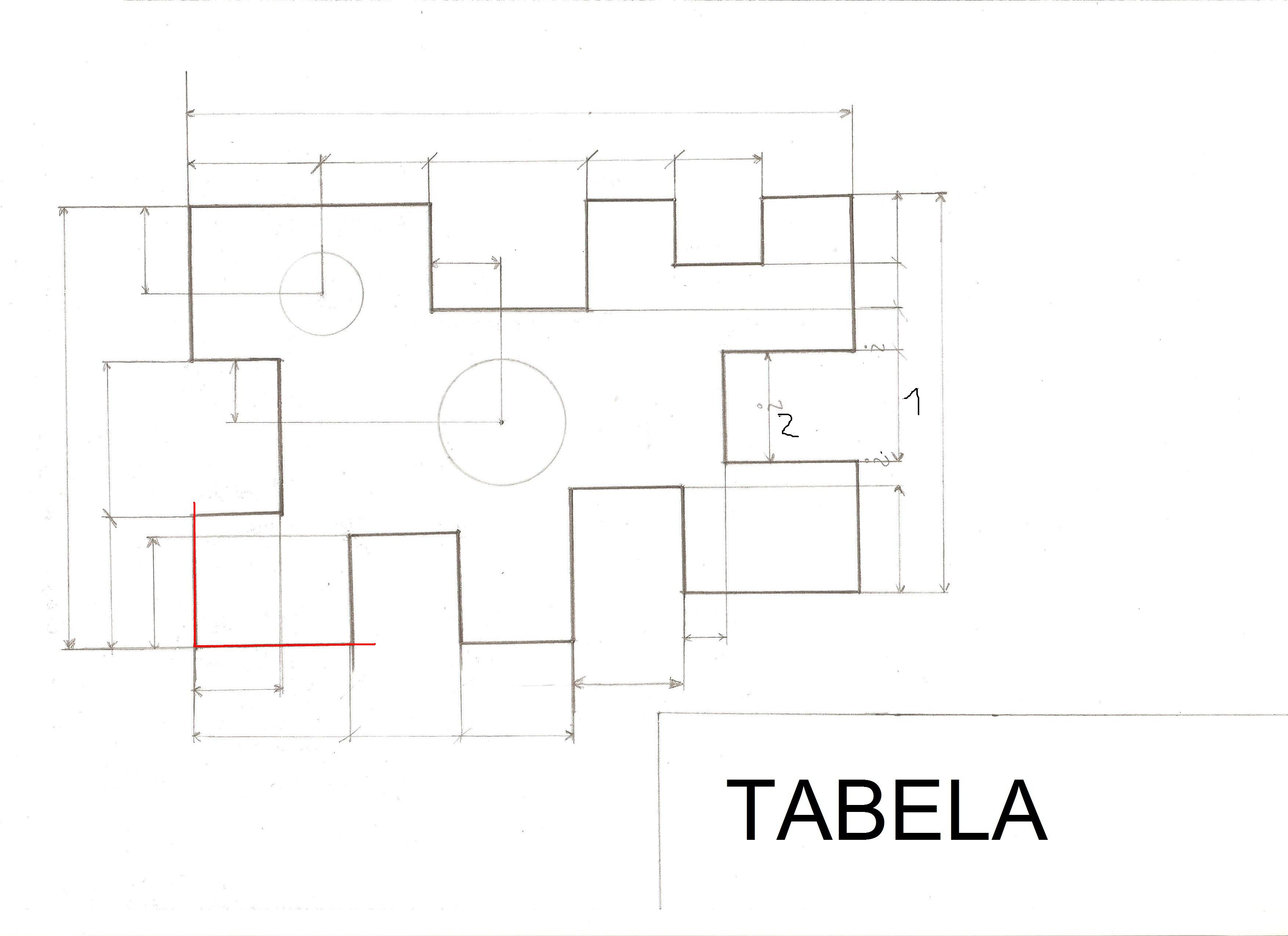

Na pierwszy rzut oka nie wyglada zle.
Przedewszystkim wybierz sobie dwie prostopadle plaszczyzny i od nich poprowadz wszystkie wymiary. Np. lewy dolny rog bedzie punktem zerowym te dwie ktore zaznaczylem ci na czerwono. Wtedy bedzie troche lepiej, powinno byc.

Post napisał: tomera » 30 sty 2012, 20:09
a wymiary sa ok?
bo jak sie znajdzie choc jedno uchybienie to laga i laga na semestr i zdawka(on ma cos z glowa chyba)
i mozecie mi powiedziec jak zaznaczyc tolerancje wymiarow ? do calego rysunku ogólnie tzn dla wymiarow zewnetrznych
oraz jak zaznaczyc tolerancje otworów?

Post napisał: rc666 » 30 sty 2012, 20:32
Wymiary nie sa OK!!
Popraw to i zrob tak jak mowilem w poprzednim poscie.
Wstaw na forum i zobacze wtedy co ci powstalo.
Krotko mowiac zrob to od poczatku.

Post napisał: WZÓR » 31 sty 2012, 09:40
tomera pisze:a wymiary sa ok?
bo jak sie znajdzie choc jedno uchybienie to laga i laga na semestr i zdawka....
Zrób jak kolega rc666 podpowiedział ;
...Przedewszystkim wybierz sobie dwie prostopadle plaszczyzny i od nich poprowadz wszystkie wymiary. Np. lewy dolny rog bedzie punktem zerowym te dwie ktore zaznaczylem ci na czerwono. Wtedy bedzie troche lepiej,...
tomera pisze:...i mozecie mi powiedziec jak zaznaczyc tolerancje wymiarow ? do calego rysunku ogólnie tzn dla wymiarow zewnetrznych
... uzupełnij rysunek sam i pokaż do poprawy.

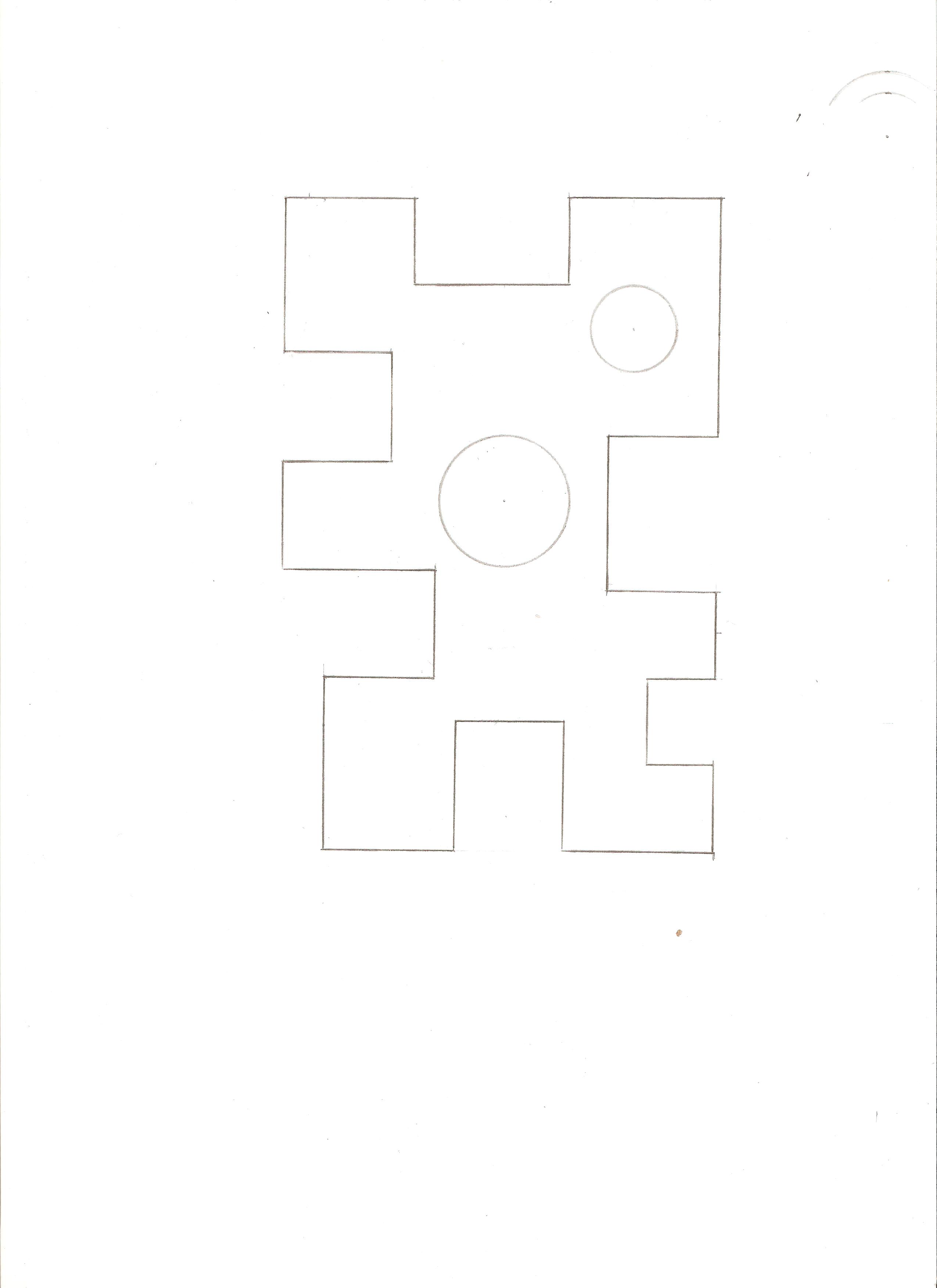

mysle juz ze 3h jak narysowac tą płytke zeby mi sie wymiary zmiescily wg tego co narysowałes :)
plytke narysowalem jeszcze raz bo tamta byla krzywa :(
ale jak ja rozłozyc to juz nie wiem bo mi za nic nie chce sie to zmiescic :(
edit://
a ta płytka to jest praca dyplomowa jakiegoś kolesia z okolo 2000r
i on płytke o takich rozmiarach zmiescil na kartce i jeszcze zostało miejsca :)

Post napisał: rc666 » 31 sty 2012, 18:38
Zrob to w skali 1:2 dla przykladu. Wtedy zostanie ci wiecej miejsca na wymiary. Czyli dzieli dzny wymiar przez dwa.

Post napisał: upadły_mnich » 31 sty 2012, 20:16
ostudzę emocję
Ten sposób wymiarowania dobry jest do przeprogramowania maszyny CNC ale czy o to chodzi nauczycielowi? Za chwilę nauczyciel będzie chciał tolerancje w rysunek powkładać i zaczną się schody. A jak dojda tolerancje kształtu i położenia to już będzie porażka.
