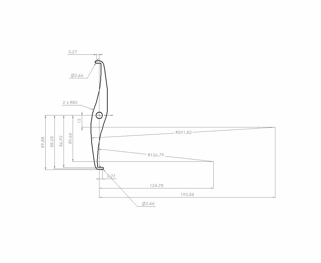

Proszę mi powiedzieć, czy te promienie które zaznaczyłam ołówkiem, będą poprawnymi wymiarami? Jeżeli nie proszę o poprawienie.
Z góry dziękuje!

Z tego co widze to: te krzywe ktore probujesz wymiarowac sa to elipsy, tak wnioskuje.
Elipsy, z tego co wiem, nie wymiaryje sie za pomoca promieni jak to prubujesz zrobic.
W takim razie te promienie ktore podajesz swa zbedne. Punkty ktore wymiarujesz, wymiaruj od srodka otworu fi 7. Nie pamietam dokladnie jak sie wymiaruje elipsy.

Wg nie to ciężko a podstawie rysunku określić co to to jest, czy elipsa czy duży łuk.
Ale bardziej skłaniał bym się do łuków. Wtedy jeszcze trzeba dodać promień przejścia z dużego łuku w "wałek" a środku.
Elipsy przyznam się że nie pamiętam jak się oznacza :P
ale jak to promienie to wtedy trzeba je wszystkie oznaczyć z odniesieniem do środków. Wtedy ta cała "drabinka" szerokości na dole jest niepotrzebna bo wyjdzie z promieni.

a czy ktoś mógłby to mniej więcej narysować, byłabym strasznie wdzięczna, ponieważ tę część wymiaruje już chyba po raz 1000 :(

po pierwsze: te łuki, co to jest elipsa czy duży promień, to musisz powiedzieć.
podaj jeszcze grubość tej części.
Jeżeli jest to zadanie do szkoły to podaj treść tego zadania i wszystko co wiesz na ten temat, będzie łatwiej ci pomóc.

to jest ramię ściągacza do łożysk. dokładnie takiego
http://www.dobrysklepmetalowy.pl/szczeg ... item=13372 . I sama nie wiem czy to elipsa czy łuk, bo prowadzący nie uraczył mi pomóc. powiedziałabym, że są to łuki. te wimiary poprawiłam już od środka. jedynie nie wiem jak z wymiarować te łuki ...

Moze cos takiego???
Ale nich ktos na zerknie !!!!
