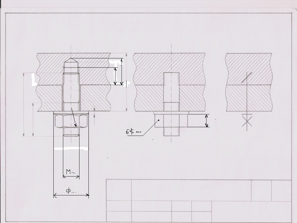

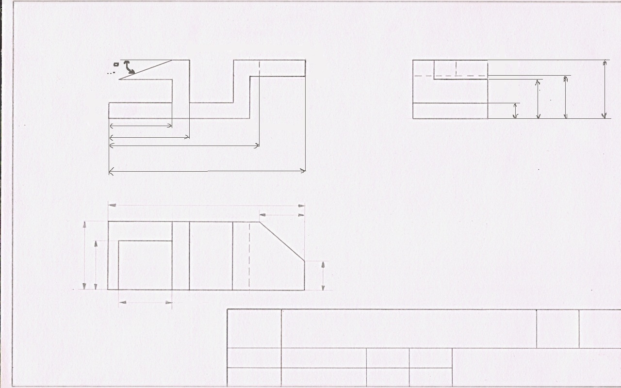

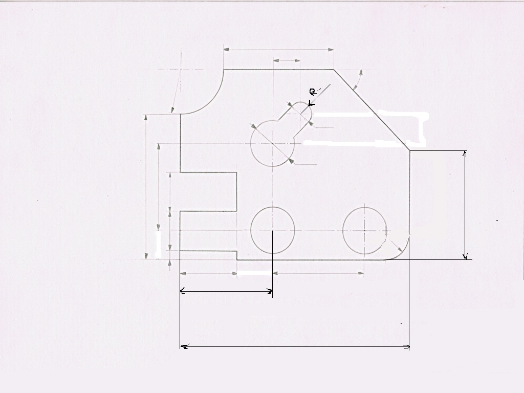

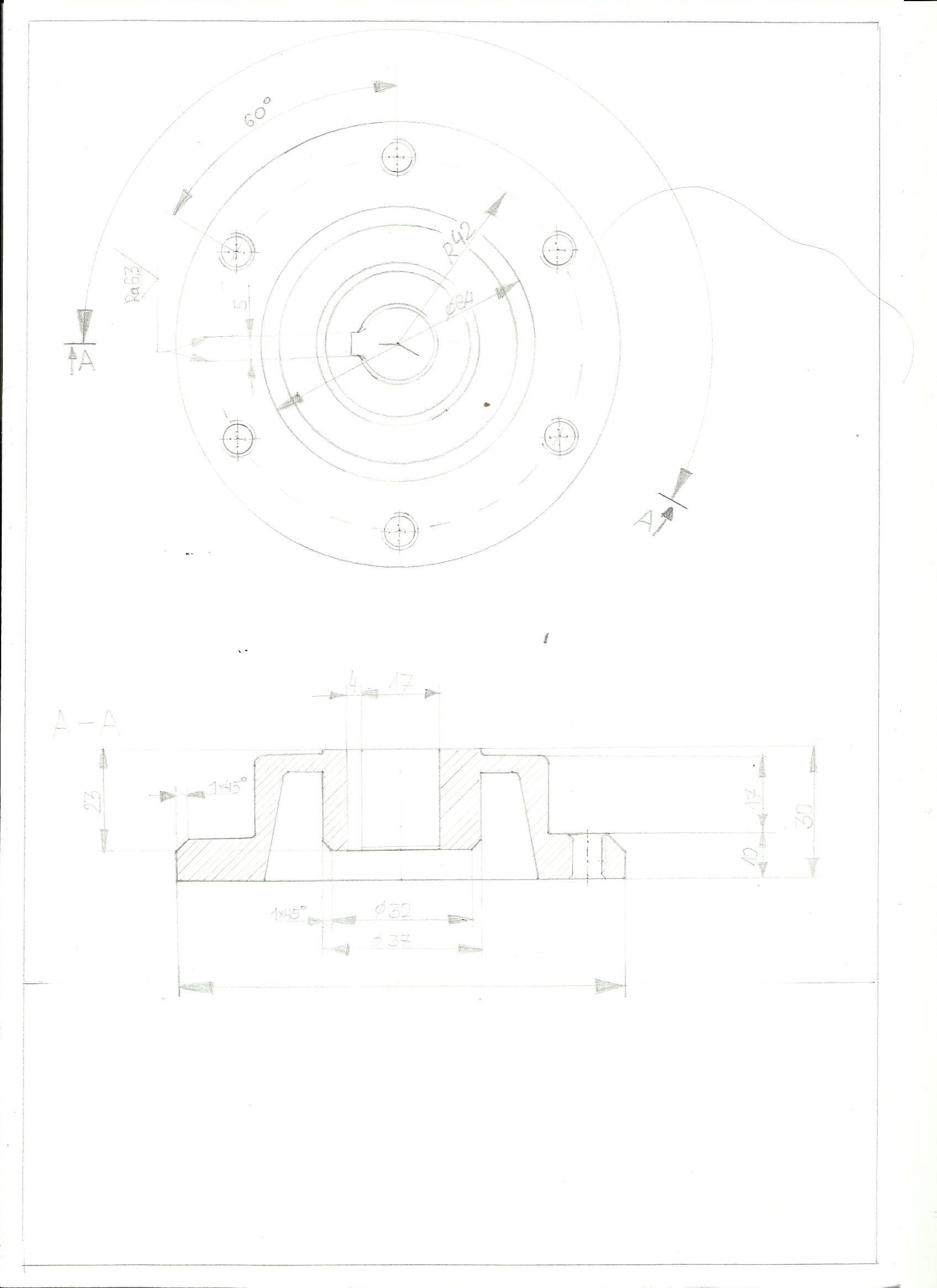

Błagam, pomóżcie z wymiarowaniem :(

tak na szybko zrobione. źle nie rysujesz ale czasem zastanów sie od jakiej bazy wymiarujesz i jaki wymiar jest ważniejszy. co do ostatniego rysunku to nie wiem czy musisz dokładnie z wymiarować to połączenie czy nie można po prostu napisać nakretka M10 PN-/M-*** i śrube i podkładkę tak samo. Ale widze że to pewnie na studia rysujesz więc pewnie wykładowca sobie umyśli coś nie praktycznego i trzeba tak narysować.

Też coś dodam , i już masz praktycznie wszystko zrobione, gdy popatrzysz na te 5 rysunków :wink: (A ogólnie to zajrzyj do Paprocki Krzysztof - Rysunek Techniczny, Rys. tech. masz. - Dobrzanski Tadeusz, Tadeusz Lewandowski - Rysunek techniczny dla mechaników)

no właśnie mam to na poniedziałek oddać na studia wykładowcy na ćwiczenia , jak chociaz jeden rysunek bedzie źle to mnie wywali...jest bardzo dokładny i o byle co sie pluje... za byle co potrafi skreślić cały rysunek... uczyłem się tego ale moje umiejętności z grafiki inzynierskiej juz dawno przestały wystarczać...
do tego pierwszego rysunku nie dodałeś za dużo wymiarow ? [to było rzutowanie przedmiotu w jak najmniejszej liczbie rzutow] - ostatni sie przyczepił że nie stosuje zasady grupowania wymiarów...

do tego pierwszego rysunku nie dodałeś za dużo wymiarow ? [to było rzutowanie przedmiotu w jak najmniejszej liczbie rzutów]
Tak!! ,owszem jest on w najmniejszej liczbie rzutów, bo w trzech :wink: . A wymiarów jest w sam raz. No i trzeba tak to wymiarować, żeby pokazać długość , szerokość i wysokość owego przedmiotu , a jak coś ominiesz ,to cie wykładowca może zjj....eść :razz:

w tym pierwszym rysunku są niestety błędy
Szerokości rowka na głównym rzucie brak za to 2 wymiary są powielone. Prawdopodobnie Dark za daleko przesunał jeden z wymiarów.
A wykladowca może sie doczepić do:
- wymiarowania od linii przerywanej zwlaszcza, że na innym rzucie krawędź jest ładnie widoczna.
- wymiary dotyczace jednego "obiektu" umieszcza sie koło siebie np jak wymiarujesz rowek centralny na głównym rzucie to podajesz: jego szerokość, głębokość i odległość od bazy. W tej chwili wymiary sa dośc przypadkowo porozrzucane na różnych rzutach
- wymiary umieszczasz tam gdzie sa najbardziej czytelne tu masz j/w.
