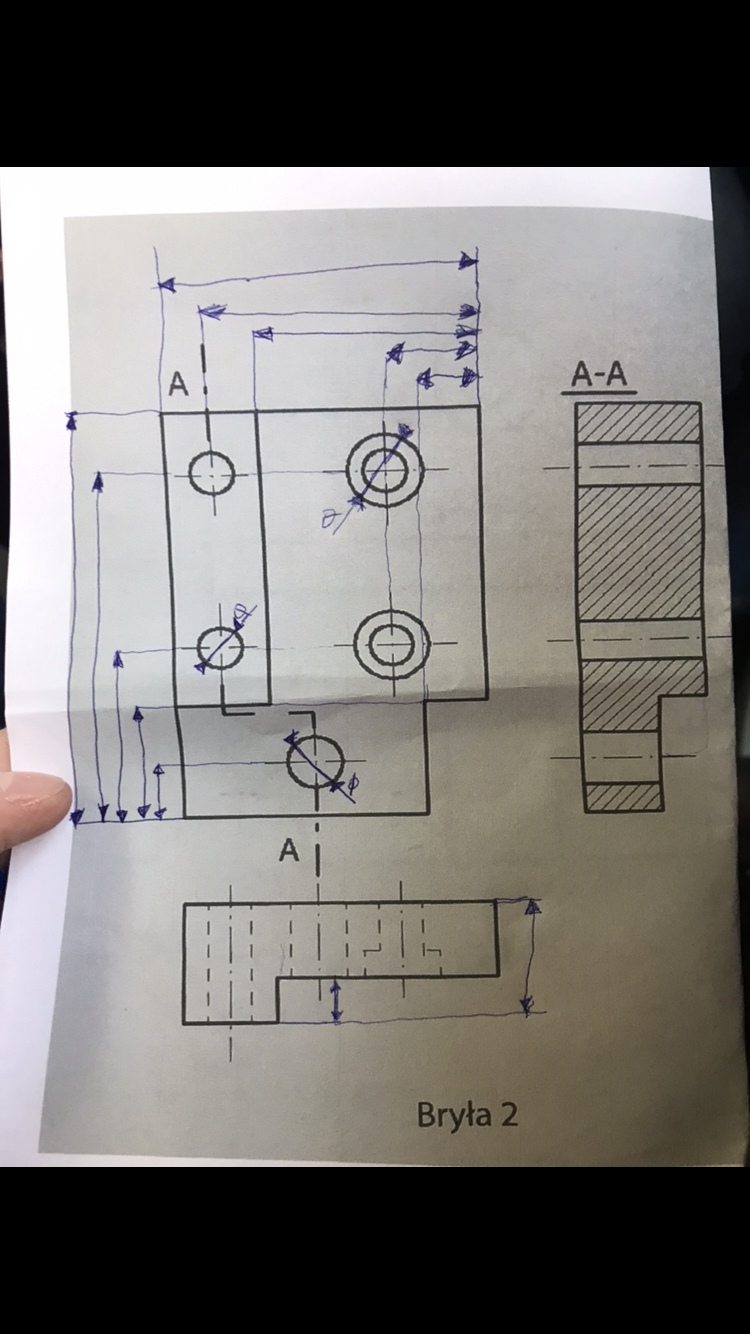

Wymiarowanie rysunku technicznego
Czy mógłby ktoś rzucić okiem i powiedzieć czego brakuje i czy szkic wymiarowania jest dobrze?

Po prawej chyba brakuje wymiaru tego wcięcia.

Re: Wymiarowanie rysunku technicznego
Post napisał: jareks » 18 sty 2019, 15:44
Bo jest zwymiarowane na rzucie dolnym. Jak na moje oko jest tutaj jeden rzut za dużo ;)
Post napisał: Steryd » 18 sty 2019, 15:59
przekroj jest zle zrobiony, bo nie ma jak zwymiarowac poglebienia otworow.
Post napisał: xcinek1337 » 18 sty 2019, 17:51
rysunek dostalem gotowy, tylko musze zwymiarowac :)
Post napisał: xcinek1337 » 18 sty 2019, 18:24
Wiem ze slabo jest.. jak usune dolny wymiar. to bedzie wszystko czy cos moge tutaj dorzucic? nie wiem jak zwymiarowac wieksze otowry ze tak to nazwe.. :)
