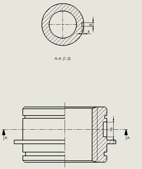

wymiarowanie rowka na wpust
marian3251
- Posty: 6
- Rejestracja: 30 maja 2014, 18:02
- Lokalizacja: Niepowiem
Re: wymiarowanie wpustu
Tak jak jest, ale dodać kład miejscowy przesunięty i podać na tym kładzie wymiary poprzecze, a na półwidoku-półprzekroju długość rowka.marian3251 pisze:Jak narysować ten rowek na wpust?
Przedmiot uzupełnić o oś (linię jednopunktową)
marian3251
- Posty: 6
Tutaj dokłanie podano sposoby przedstawiania, wymiarowania, tolerowania... rowków:marian3251 pisze:nie widać, że ten rowek jest zaokrąglony na końcach i nie wiem czy to dobrze.
http://www.google.com/url?sa=t&rct=j&q= ... 0277,d.ZGU
