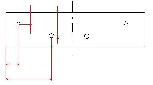

Jak zwymiarować kolejne dwa otwory?
czy te dwaotwory niezwymiarowane /wymiar pionowy/muszę wymiarować? wydaje mi się że nie jest oś symetrii

Hmmmmm, mógłbym przysiąc, że widziałem już przez Ciebie załączony rysunek TUTAJ, w którym jest analogiczny przykład zwymiarowany poprawnie. Wystarczy tylko zrobić to podobnie i po problemie.

można jaśniej bo ja nie widzę żadnych podobieństw?
czyli co, mimo tej osi mam zwymiarować te dwa otwory?

Element ma oś symetrii, więc można i trzeba to wykorzystać. Wszystkie 4y wymiary opisują położenia otworów. 'Pionowe' wymiary otworów przeniósł bym na prawą stronę poza przedmiot. Nie chciało mi się tego otwierać w CADzie, więc edytowałem to w paincie ;).
Rysunek
EDIT:
teraz tak spojrzałem i rozumiem, że otwory są względem siebie symetryczne?!?

Teraz tak zauważyłem że muszę jeszcze jeden wymiar podać albo od krawędzi albo calościowy, wydaje mi się że chyba pierwszy otwór od krawędzi dobrze myślę?

To zależy co to będzie i do czego będzie służyć tak naprawdę.
Jeżeli położenie otworów od danej krawędzi jest dla ciebie ważne, to wtedy wymiaruj od krawędzi, na której przyjmujesz bazę. Jeżeli nie jest to aż tak istotne, to przedstawione przeze mnie (i Ciebie) wymiary w pełni definiują położenia otworów (dla pełnego opisania przedstawionego przykładu brakuje oczywiście wymiarów gabarytowych przedmiotu).
W praktyce 'utrzymać' wymiar na warsztacie powinno być łatwiej od osi symetrii, a już na pewno mniej zaboli, jeżeli ktoś popełni błąd przy wykonywaniu detalu.
