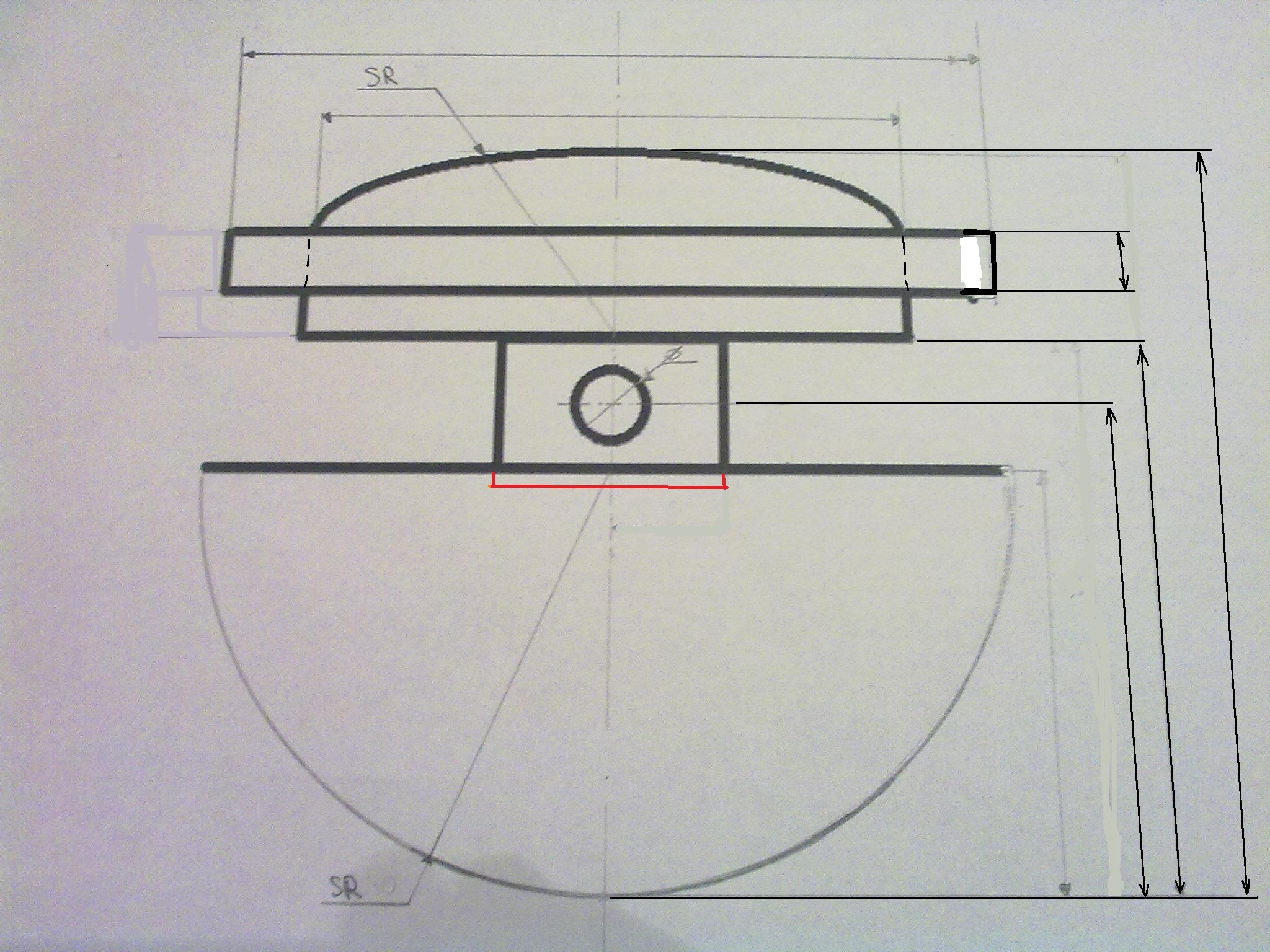

Witam, prosiłbym Państwa o sprawdzenie poprawności wymiarowania na tym oto przedmiocie. Jest to tylko szkic nie umieszczałem na rysunku żadnych wartości (nie są one na razie istotne). Chodzi mi przede wszystkim o to czy linie wymiarowe są poprawnie naniesione.
Przedmiot jest symetryczny.
Przepraszam za jakość rysunku, niestety wykonałem kilka wariantów wymiarowania tego przedmiotu i nie potrafię dojść który jest najbardziej poprawny. Wysyłam ten który wydaje mi się być najpoprawniejszy.
Za pomoc i radę z góry Państwu dziękuję.

Trzeba dodać i usunąć conieco :lol:

Wrzucam zdjęcie rysunku już po poprawkach. Dalej mam dylemat z jednym wymiarem który zaznaczyłem niebieskim długopisem, ponieważ tak jak Pan proponował wydaje mi się to niezbyt czytelne, na finalnym rysunku może pokrywać mi się ze środkiem otworu.

Ja bym to zrobił w ten sposób.
Najlepiej wymiarować od jednej bazy, i nie zamykać łańcucha wymiarowego.
Wymiar średnicy jeżeli pokrywa się z wymiarem "kuli", która jest powyżej, to nie trzeba tego wymiarować. Poprostu widać to z rysunku. Jeżeli natomiast ma inny wymiar można to pokazać np. poprzez przekrój, albo widok i zaznaczyc linią przerywaną.
NIE MOŻNA PRZECINAĆ KONTURU PRZEDMIOTU LINIAMI WYMIAROWYMI. Tak jak to zaznaczył peritus. Z całym szacunkiem no ale nie można :mrgreen:

mar92pl pisze:na finalnym rysunku może pokrywać mi się ze środkiem otworu.
może, bo wysokość tego wycinka kuli definuje(wynikowo) średnicę podaną na niebiesko(niebieski wymiar- średnicy jest zbędny!).
Miara jest poprawna tutaj na rysunku (walec między elementami z góry i półkuli). Nie rozumiem o co chodzi.

OK, rysunek pobrałem wcześniej :lol:
Jeśli z kuli o danej średnicy odetniesz wycinek o wysokości od powierzchni ,to masz jakikolwiek wpływ na średnicę tego wycinka?- ta średnica powstanie automatycznie(a podanie jej wymiaru zamyka łańcuch wymiarowy w tym obszarze!)
Dlatego definiujemy wysokość wycinka kuli a nie średnicę jaka powstanie.
Na rysunku powyżej jest poprawnie wszystko zwymiarowane- cbdo.

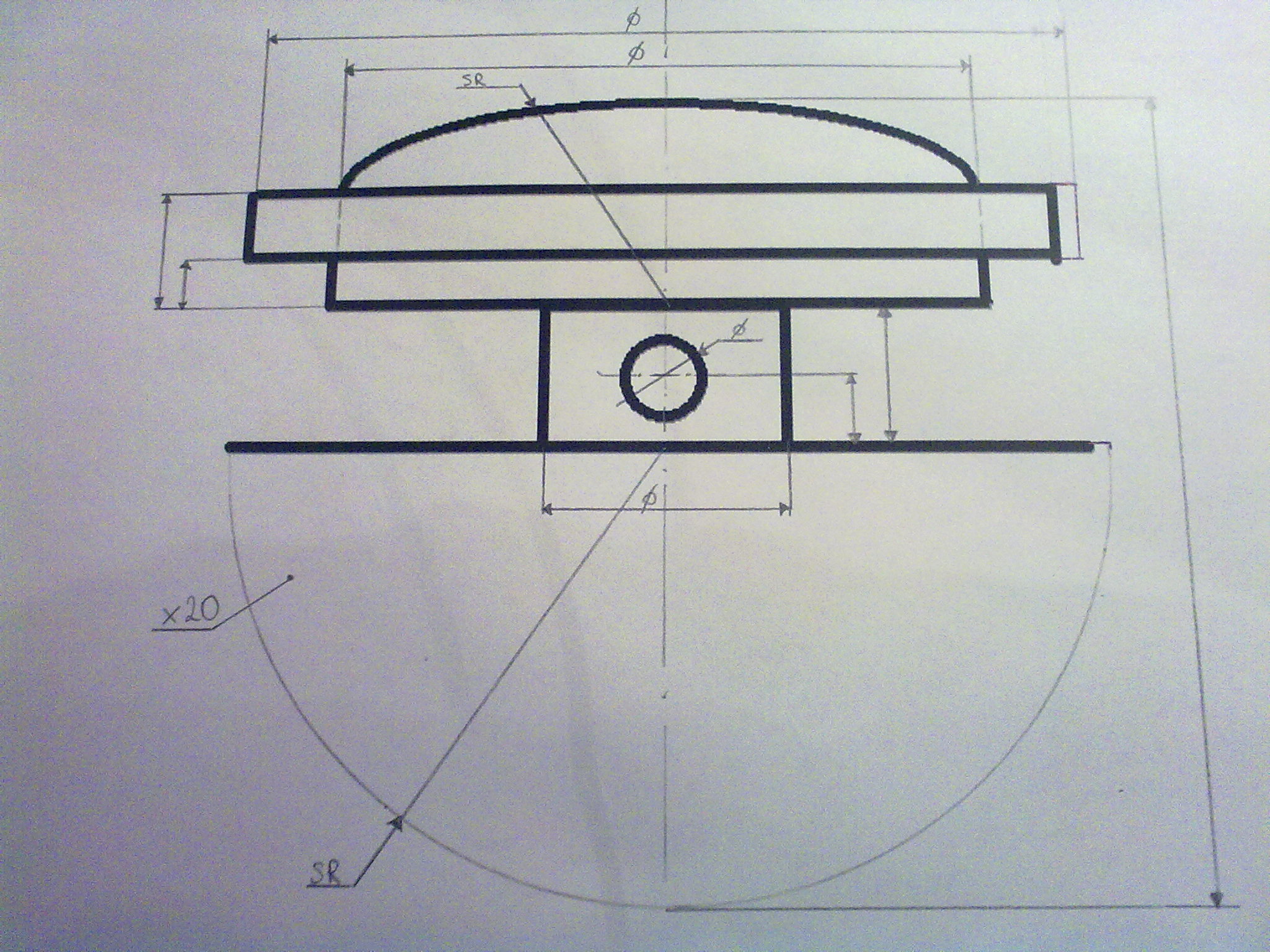

Ostatecznie już. Czy może to wyglądać tak jak na załączonym obrazku?

mar92pl pisze:Ostatecznie już. Czy może to wyglądać tak jak na załączonym obrazku?
to x20 na odnośniku odnosi się do kuli?
