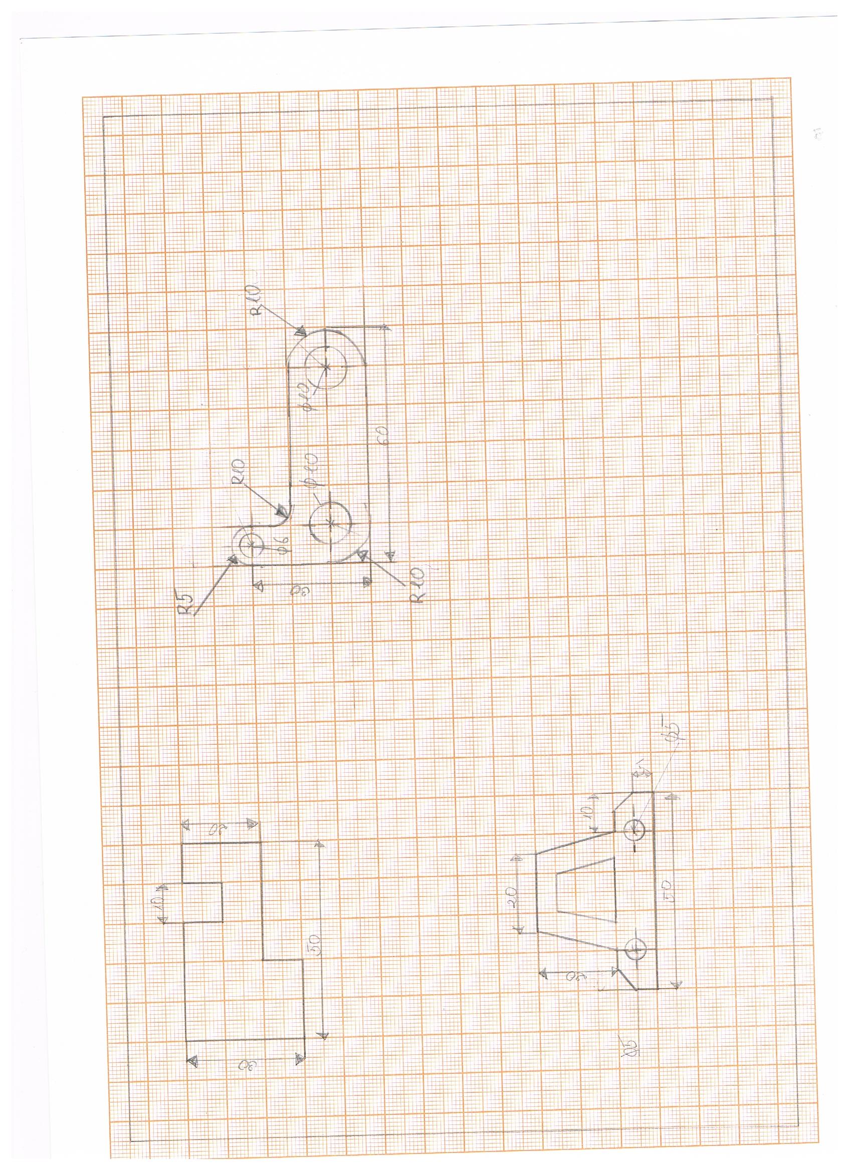

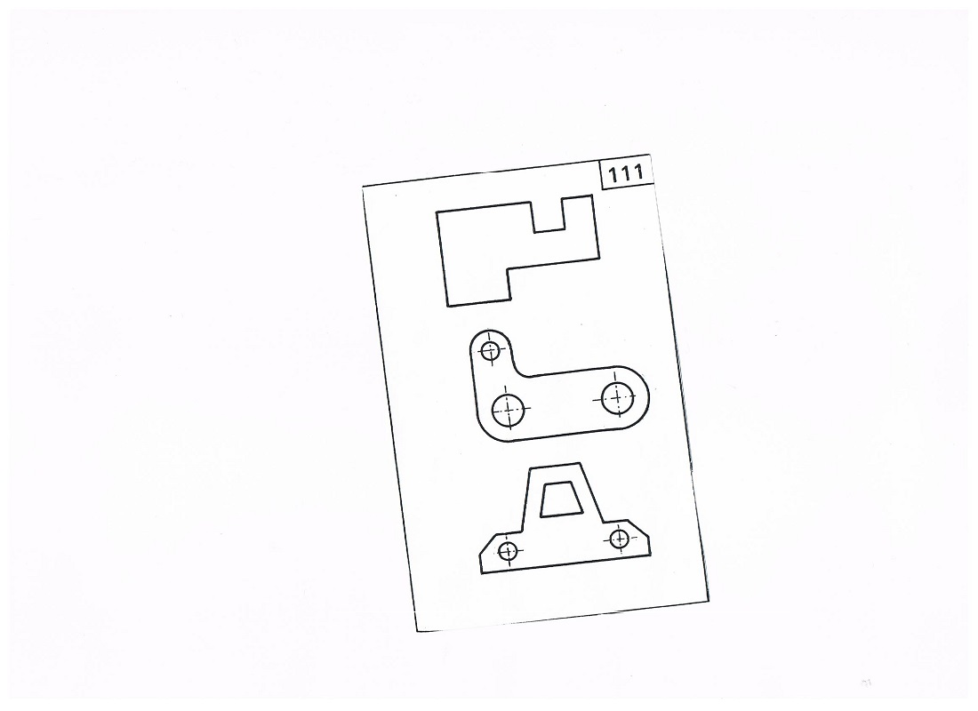

Witam was bardzo serdecznie.
Zdecydowałam napisać się tutaj z prośbą o pomoc w wymiarowaniu tych obrazków.
Wiem ,że zaraz naskoczycie na mnie że są to banalne obrazki a ja już sobie nie radzę ,żebym zmieniła studia lub poszła do garów.
Tak, rozumiem to jestem tępa. Jednak nigdy wcześniej nie wymiarowałam nie za bardzo wiem za co się zabrać. Trochę czytałam w internecie na ten temat jednak nic z tego nie
wynikło.
Czy ktoś z was mógłby mi pomóc z z tymi obrazkami?
Dzięki
Wiola.

Post napisał: wiola50 » 11 paź 2013, 13:42
Ok! Narysowałam i z wymiarowałam. Jak mi poszło? Przypominam 1 raz takie coś robię.

Post napisał: wujek_11 » 11 paź 2013, 16:47
Specjalistą nie jestem ale brakuje trochę wymiarów. Ważną rzeczą jest odległoośc po między otworami która nie została podana. Oprócz tego brakuje trochę wymiarów np. trapez równoramienny na elemencie nr3 , schodek i wcięcie na elemencie nr2. Wyobraź sobie że musisz taki element wykonac i nanoś wymiary które Ci są potrzebne w celu wykonania detalu.

Post napisał: smieszek88 » 11 paź 2013, 17:27
Rys 1. R10 w zielonym wygląda na coś innego.
Rys 2. Brakujące wymiary
Rys 3. Brakuje dużo wymiarów 2 naniosłem, środkowy trapez nie ma żadnego wymiaru. Na niebiesko narysowałem sugestie zmiany wymiarowania żeby było przyjemniej.
Ogólnie poczytaj trochę o tym z której strony się czyta rysunek techniczny, a co za tym idzie jak się stawia wymiary.
Sposób wymiarowania nietechnologiczny (jakbym miał to wykonać to pewnie bym sporo bluźnił :wink: ), ale nie o to chodzi przy pierwszych podejściach do wymiarowania.

Post napisał: wiola50 » 11 paź 2013, 18:28
Odnośnie tego R10 w zielonym kółeczku., nie bardzo rozumiem;/

Post napisał: Raven » 11 paź 2013, 19:55
Łuczek jakiś taki malutki jak na R10...

Post napisał: WZÓR » 11 paź 2013, 22:02
wiola50 pisze:Odnośnie tego R10 w zielonym kółeczku., nie bardzo rozumiem;/
Jakby było R10 to detal wyglądałby tak ;
http://fotoo.pl/show.php?img=632046_bez ... u.jpg.html
..... , a wygląda tak;
http://fotoo.pl/show.php?img=632045_bez ... 1.jpg.html

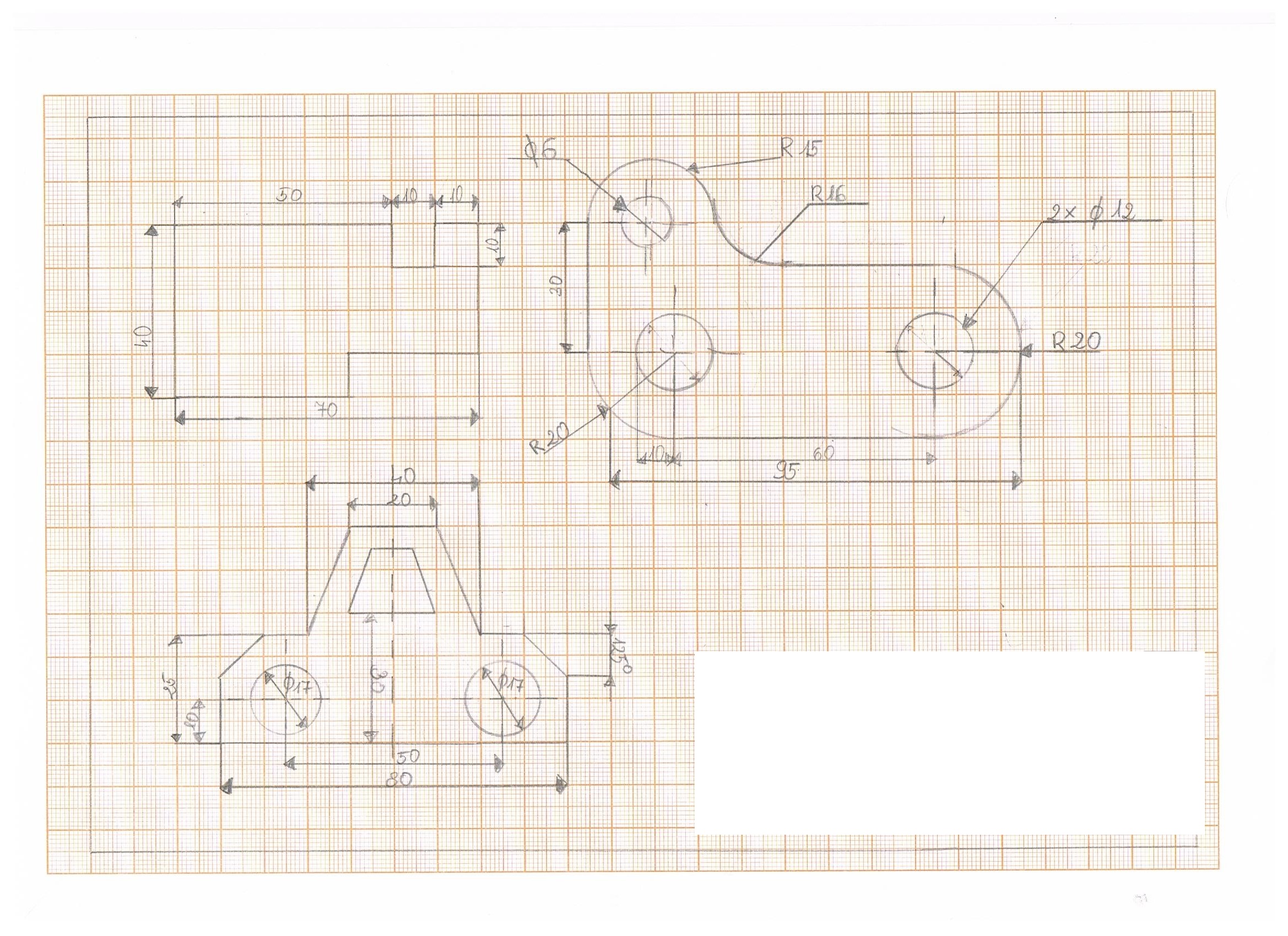

Post napisał: wiola50 » 19 paź 2013, 21:46
Czegoś jeszcze brakuje? :)
