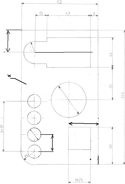

Witam potrzebuję małej pomocy w wymiarowaniu dwóch płytek. Już dwa razy próbowałem ale niestety rysunki dostałem do zwrotu:(
Pierwsza płytka:
Dostałem takie wskazówki jak:
1. Osie
2. Brak wymiarów
Druga płytka:
Wskazówki od prowadzącego:
1. Osie
2. Bazy
3. Wymiary oczywiste
Niestety przyglądam się tym rysunkom i nie wiem co jest nie tak. Może ktoś z was będzie wiedział co trzeba w nich zmienić.

Wpisz prawidłowo wymiary (linie wymiarowe i osie nie mogą przecinać liczb !!!), wymiar powinien się "ślizgać" po linii...(x-grubość płytki) :idea: zobacz: zasady wymiarowania i wpisywania wymiarów - w dowolnym podręczniku do rysunku technicznego :lol:
