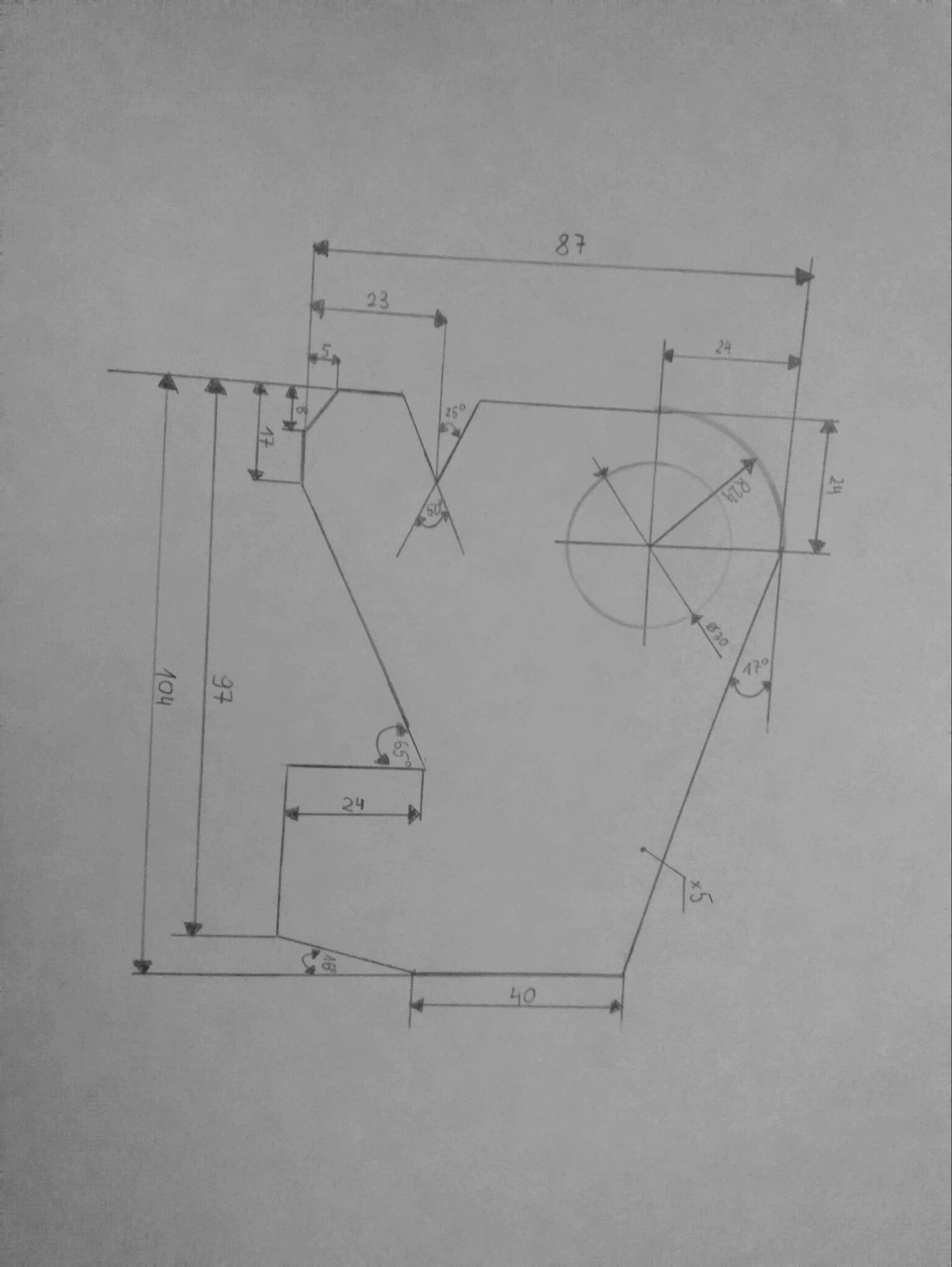

Witajcie.
Dostałem uwagę odniośnie mojego wymiarowanie płytki :
-należy usunąć jeden wymiar wynikowy
-usunąć dwa dublujące się wymiary
Wiecie o które chodzi? Obrazek

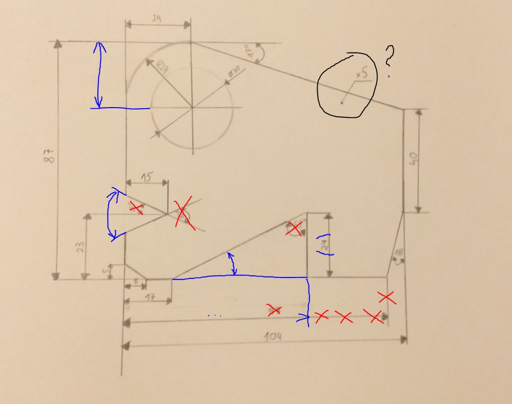

Arias2
Posty: 607
Rejestracja: 29 lip 2007, 10:49
Lokalizacja: wieluń-eslov
Re: Wymiarowanie płytki
Post napisał: Arias2 » 08 gru 2020, 19:09
24 odnośnie centrum otworu
albo 25* albo 50* chodzi o stopnie dlatego że dwa wierzchołki są na tym samym poziomie.
Kuba1209
Posty: 33
Rejestracja: 22 lis 2020, 11:35
Post napisał: Kuba1209 » 08 gru 2020, 19:13
Arias2 pisze:
08 gru 2020, 19:09
Czyli usunąć oba wymiary 24 odnośnie centrum otworu i jeden z tych kątów?
Arias2
Posty: 607
Post napisał: Arias2 » 08 gru 2020, 19:19
Jeden wystarczy, ale
Brak wymiaru głębokości dla kąta 50* lub odległości wierzchołków, tak samo brak wymiaru na jakiej wysokości jest kąt 65*

Czy tak ostatecznie jest poprawnie? Obrazek
Ostatnio zmieniony 08 gru 2020, 19:32 przez Kuba1209, łącznie zmieniany 1 raz.
Arias2
Posty: 607
Post napisał: Arias2 » 08 gru 2020, 19:31
Tak, dodaj jeszcze wymiar dla wysokości 65* i będzie ok
A nie wymiar już jest głębokość 24
Ostatnio zmieniony 08 gru 2020, 19:41 przez Arias2, łącznie zmieniany 1 raz.

Zapomniałem usunąć jeszcze jeden z tych kątów 25 lub 50.
