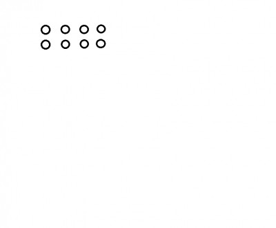

Jak zwymiarować otwory o kilku rządach i kilku wierszach?

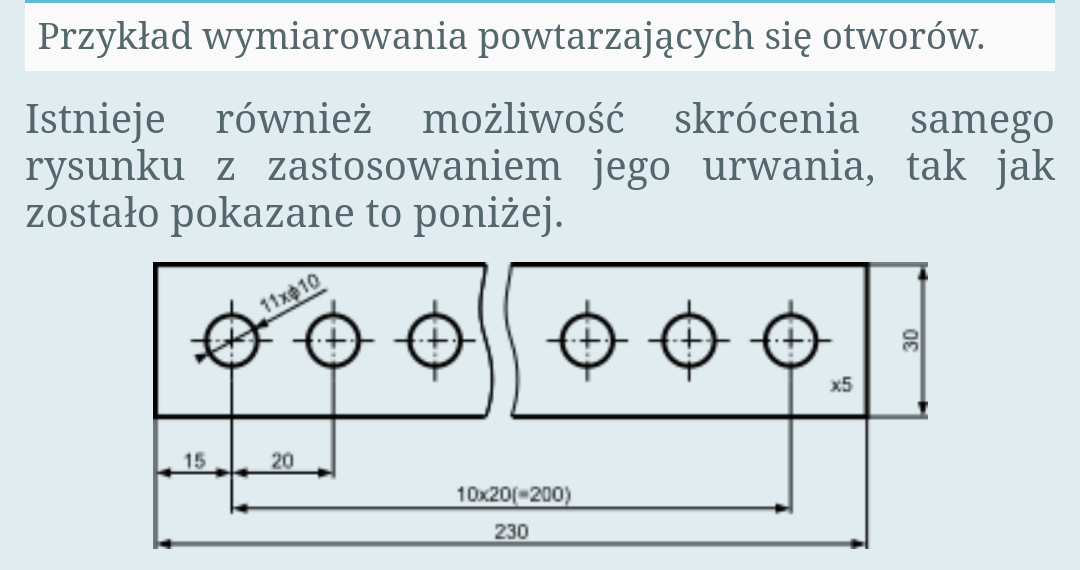

Np. tak.

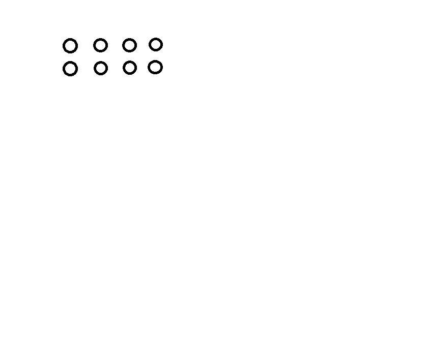

Czasami można zastosować wymiarowanie współrzędnościowe - jak to zrobić, na rysunku detalu oznaczasz punkt 0,0 (x,y) oraz główne/najważniejsze wymiary, dalej by nie zaciemniając rysunku otwory oznaczasz numerycznie (1,2,3 ... I, II,II ... A,B,C itd) na boku tworzysz tabelę gdzie według numerów wskazujesz koordynaty x i y oraz średnicę otworu (często również głębokość) itd...
W ten sposób rysunek jest czytelny i prawidłowo zwymiarowany (bez błędów tolerancji).
Czasem z tabeli można zrezygnować i zastosować wymiarowanie oparte na osiach x i y.
Ten sposób najlepiej wykorzystać mając rozrzucone otwory na detalu, jeśli uporządkowane to np tak jak kolega powyżej wskazał.
