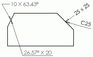

Dzień dobry.
Mam szybkie pytanie. Czy takie wymiarowanie fazowania/ścięcia jak na poniższym rysunku jest właściwe? Skąd to się w ogóle wzięło i co dokładnie oznacza?
Chodzi mi dokładnie o C25
[Przykładowy obrazek wzięty z internetu]
Dziękuję.
[ Dodano: 2017-10-28, 13:25 ]
... nadmienię jedynie, że opieram się na literaturze T.Dobrzyńskiego i tam takie wymiarowanie ścięć krawędzi nie występuje.

To jest ilustracja (a nie rysunek techniczny) na stronie SolidWorks'a w dziale Help: http://help.solidworks.com/2017/english ... 754e3c67ff z wyjaśnieniem konkretnej sytuacji, którą objaśnia ta ilustracja (przetłumacz to się dowiesz :wink: )!

Tak, dokładnie. Tak jak już pisałem wcześniej to tylko przykład z internetu, ale spotkałem się z czymś takim w pracy, tj. C1, 2-C1, itp.

No i właśnie jest to przykład, że nawet "ilustracje" powinne być przedstawiane zgodnie z obowiązującymi normami, a nie pokazywać wszystko na jednym rysunku. Może się zdarzyć, że ktoś zobaczy taki rysunek bez żadnego wyjaśnienia. I co może może o tym pomyśleć.
A reasumując oznaczenie C to skrót od chamfer i np C2 oznacza fazę 2x45° (podobnie jak R od radius).
Moja propozycja to wymiaruj fazy jako: dystans i dystans dwóch krawędzi; dystans i kąt; a dla kąta 45° np. 2×45°
I tak na koniec pomiędzy 2 a 45° według normy powinien być znak multiplikacji a nie zwykły x.
