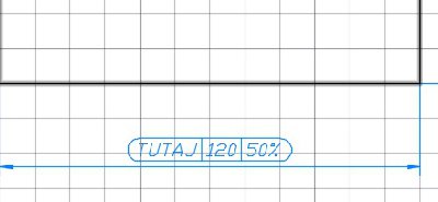

Witam. Czym jest owy "wymiar sprawdzający" (patrz obrazek) i na jakiego rodzaju rysunkach powinno sie go umieszczac a na jakich nie wolno. Jeszcze mozna do tego wymiaru dodac "etykiete" - uzylem w niej napisu "TUTAJ", Jakie informacje mogą być w niej zawarte? Wpisując w wujka google "wymiar sprawdzający" nie wyszukalo zbyt duzo tematów na ten temat, wiec nie jestem pewien czy to nosi taka nazwe jak podalem.

Stary, najpierw musisz zrozumiec filozofie tzw wymiaru sprawdzajacego.
Ok pierwszy przypadek zakladam ze budujesz jakis lancuch. Wymiarami podstawowymi beda dlugosc ogniwa i ilosc. Przy pomocy tych dwoch informacji wykonawca wykona dany lancuch. Wymiarem sprawdzajacym bedzie calkowita dlugosc ilustam czlonow tego lancucha.
Przypadek drugi- budujesz panel balustrady w ksztalcie romba. Wymiarami podstawowymi sa dlugosci bokow ( bo na taka dlugosc beda wyciete np rurki ) oraz kat wierzcholkowy zeby je zlozyc. Wyniarem sprawdzajacym bedzie przekatna.
Przyklad trzeci: rysunek czesc zamiennej silnika samochodowego. Informacja podstawowa jest w tym wypadku ksztalt czesci oraz opis modelu i rocznika silnika do ktorego owa czesc nalezy. Wymiarem sprawdzajacym moze byc w tym wypadku rozstaw srub mocowania.
Takze wymiar sprawdzajacy jest wymiarem drugorzednym sluzacym do sprawdzenia innych wymiarow badz calosci elementu badz np jego identyfikacji. Moze spelniac tez wiele innych funkcji.

"Stary, najpierw musisz zrozumiec filozofie tzw wymiaru sprawdzajacego. "
O to pytalem
Dzieki, troche mi rozjasniles sprawe, ale czym sa te procenty z prawej i jaka informacje mozna dodac po lewj stronie od gł. wymiaru. Moze na przykladnie lancucha lub tej balustrady.
Szukalem po wujku google ale naprawde ciezko to znalezc.
ewentualnie mozesz, prosze podac jakis link z wyjasnieniem.
