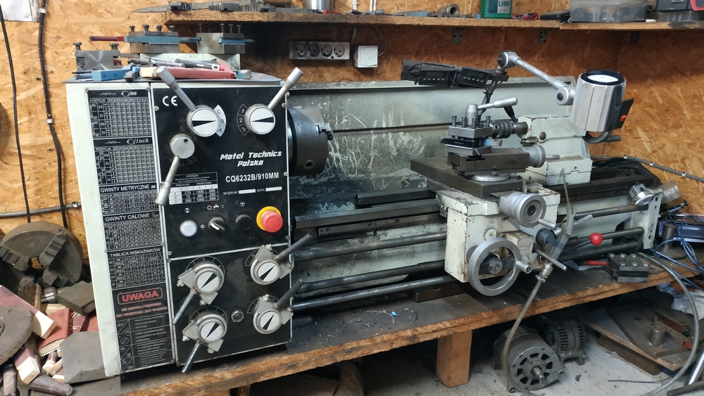

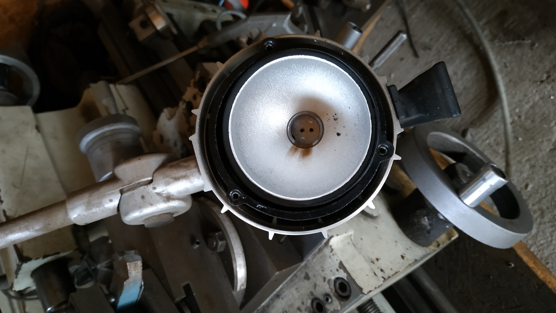

Panowie tak jak w temacie od jakiegoś czasu nie działała mi lampa pomocnicza przy tokarce. Rozkręciłem ją i patrzę żarówka uwalona nie wiedziałem jaka żarówka nic na starej nie ma więc kupiłem na Allegro pierwszą lepszą na 24 V o taka
Skręciłem załączyłem słyszałem lekkie buczenie w tokarce wyłączyłem maszynę całkowicie z prądu sprawdziłem czy żarówka dobrze siedzi włączyłem jeszcze raz słychać było buczenie wyłączyłem i już się tokarka nie uruchamia nic zero nawet nie świeci kontrolka na niej sprawdzałem wszystkie fazy w porządku, rozumiem że muszę ją z tyłu rozebrać i co tam bezpiecznik stycznik? nigdy tego nie rozbierałem muszę ją odkręcić odsunąć od ściany podpowiedźcie coś jaka tu powinna być żarówka ? sądzę że kupiłem po prostu za mocną.

Przy wyłączonej maszynie włącz włącznik od tej lampki i sprawdz miernikiem czy obwód jest zamkniety. Czyli wsadz końcówki sond miernika w te dziórki po żarówce. Jesli masz ciągłość to szukaj przed transformatorem, jeśli ciągłości nie masz to szukaj po stonie kabelków i lampki. Tak to zrobisz najszybciej.

Kup multimetr. Nie pożałujesz. UNI-T robi dość dobre sprzęty w relatywnie niskiej cenie. Siedzę zawodowo w elektronice/elektrotechnice, mam dwa mierniki tej firmy kupione, kiedy nie stać mnie było na droższe sprzęty i ostatecznie złego słowa o nich nie powiem.
Radziłbym Ci kupić miernik cęgowy, bardziej Ci się przyda, z pomiarem ciągłości obwodu, prądu i napięcia zmiennego i stałego oraz rezystancji. Tyle wystarczy i będziesz zadowolony. Następnym razem nie będziesz pytał, jaka żarówka... ;)
Odłącz tokarkę od zasilania.
Sprawdź miernikiem ustawionym na test ciągłości czy z któregoś bolców na wtyczce (z wyjątkiem uziemienia) nie ma przebicia na korpus tokarki/uziemienie. Jak zapika - to jest źle - przebicie na korpus. Jak pokaże jakąś skończoną rezystancję to też źle - jest zwarcie, ale nie jak to się mówi "metaliczne".
Tę samą procedurę powtórz z gniazdem żarówki. Jedna sonda do korpusu, druga do wybranego zacisku w oprawce. Jak zapika - jest źle - jak wyżej.
Zmierz rezystancję układu zasilania żarówki. Nie podłączać pod żadnym pozorem tokarki do prądu. Włóż sondy do oprawki i "włącz" lampkę. Jeżeli masz tam trafo na 24V to powinno pokazać kilkadziesiąt omów. Jak pokaże parę omów lub zero - jest źle - przebicie na korpus lub zwarcie międzyzwojowe lub zwarcie w którymś ze styczników, jeżeli jakieś tam są. Jak pokaże bardzo dużą wartość/nieskończoność - jest źle - przerwa w uzwojeniu wtórnym.
Dopiero potem zabrałbym się na twoim miejscu do grzebania w maszynie.
