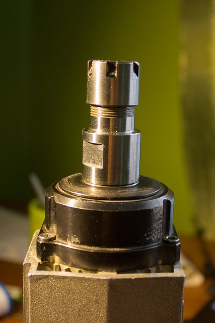

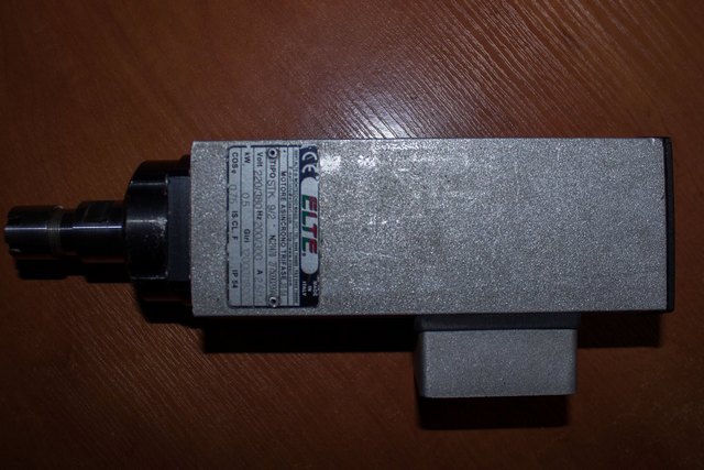

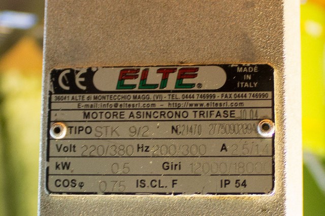

Mam do wymiany łożyska w elektrowrzecionie Elte, tylko nie wiem jak się do nich dobrać, żeby niczego nie zepsuć. Proszę o jakąś podpowiedz jak go rozebrać.

zobacz ten film:
a tak naprawdę to zależy od determinacji demontującego wrzeciono...???
Kiedyś rozbierałem Perske w celu wymiany łożysk, ale to nie było nic skomplikowanego.
Po zdjęciu wiatraka i odkręceniu dolnego kosza wyszedł wał - wirnik z górnym łożyskiem.
I tu jest problem bo na dole na pewno są dwa parowane, a u mnie było tylko jedno.
Wiem, że koledzy z forum przerabiali wrzeciona na łożyska ceramiczne – hybrydowe.
Może się wypowiedzą?? Pamiętam że jakiś Jager był na tapecie.
A tak poważnie to warto dać komuś kto to już rozbierał - naprawiał to wrzeciono.

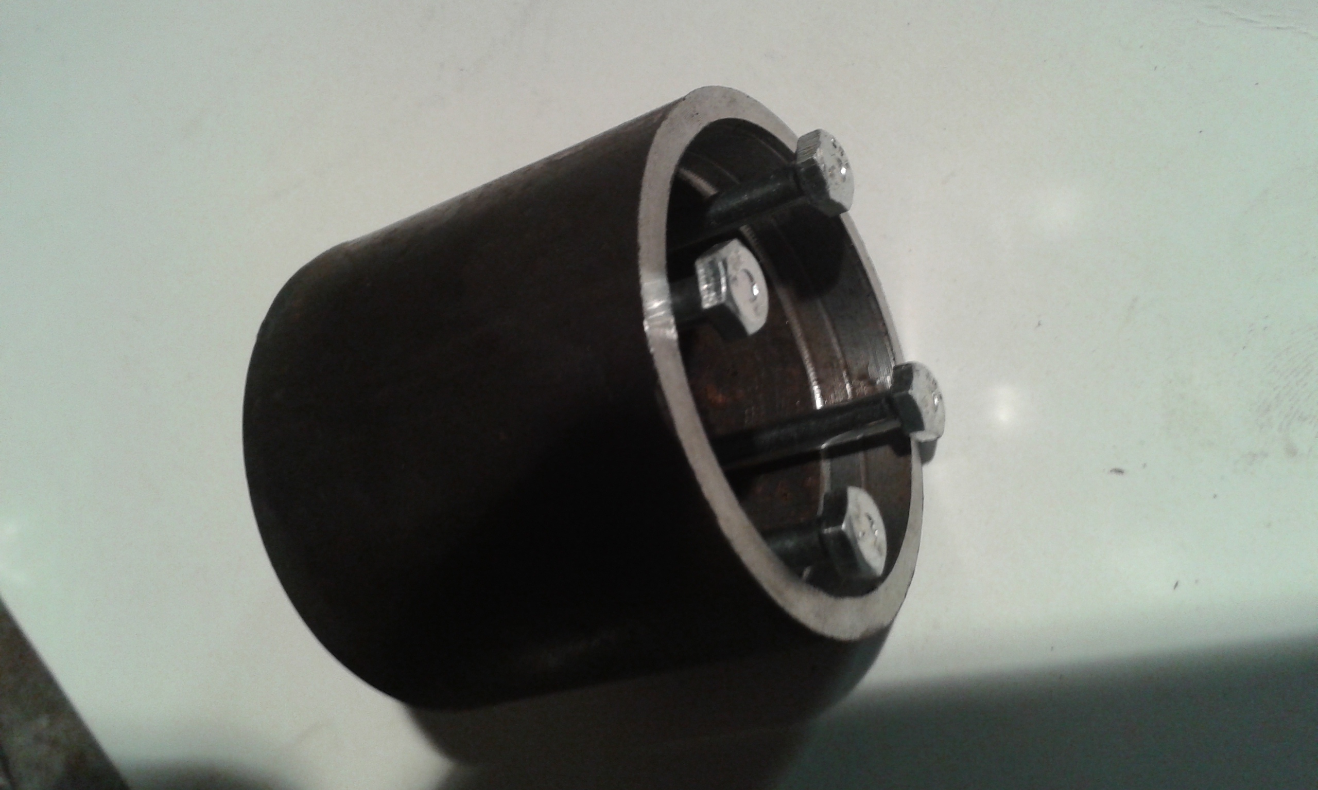

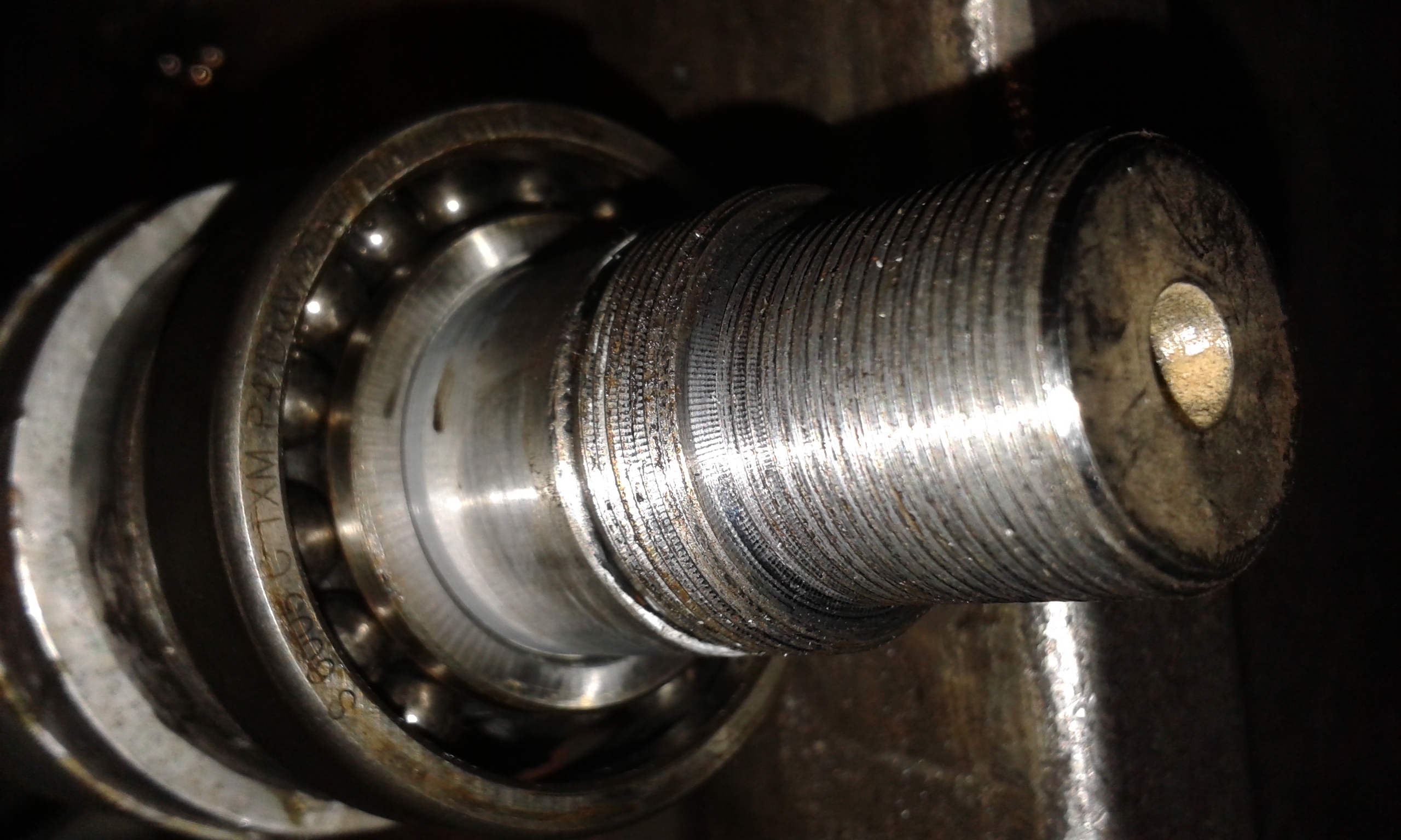

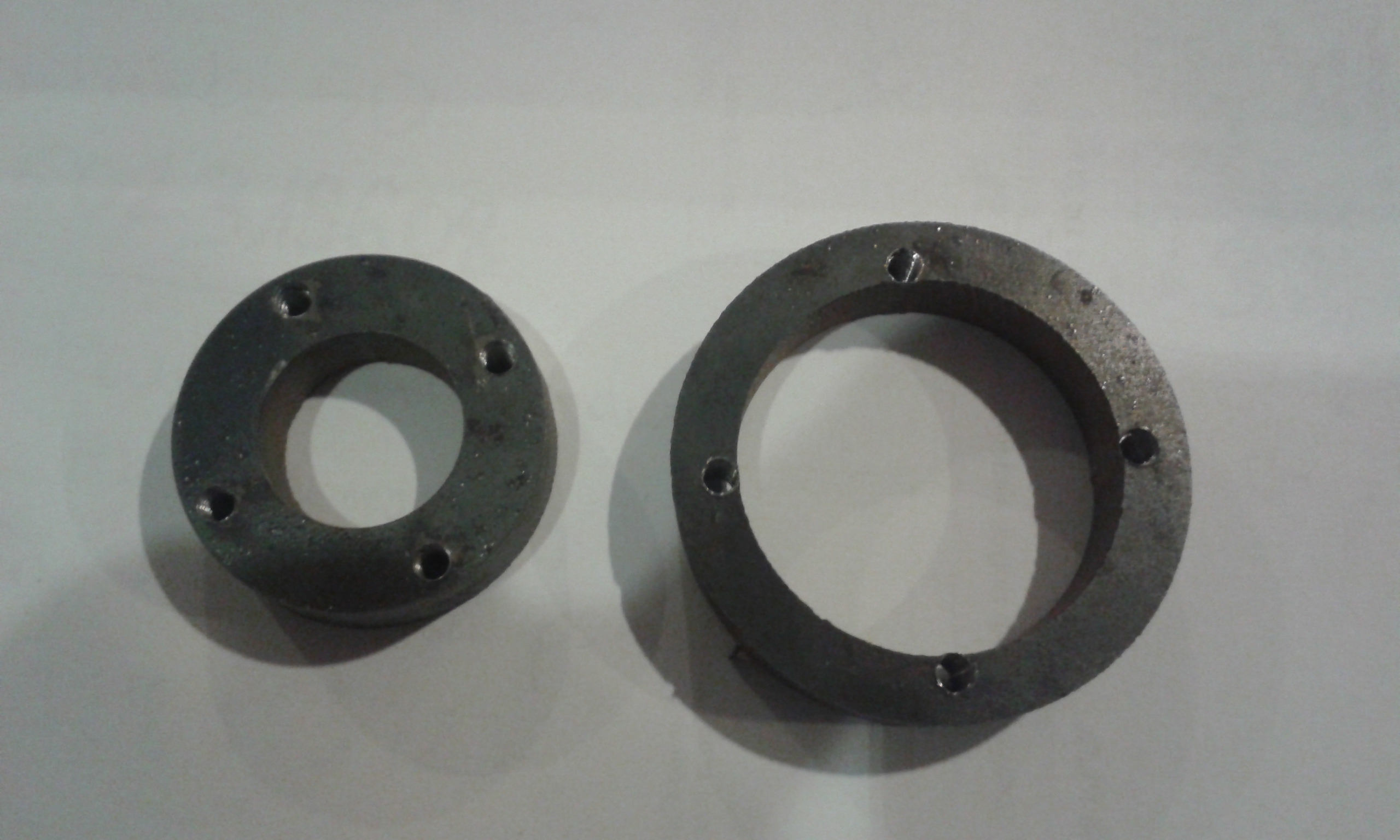

kupiłem elte z uszkodzonymi łożyskami
zacząłem od rozbiórki tyłu i trafiłem
dorobiłem dwa klucze do rozbierania.
łatwo rozebrałem tył
po wykreceniu z przedniej obudowy 4 srub inbus wychodzi do przodu obudowa z wałem
u mnie padły łożyska podporowe z tyłu
