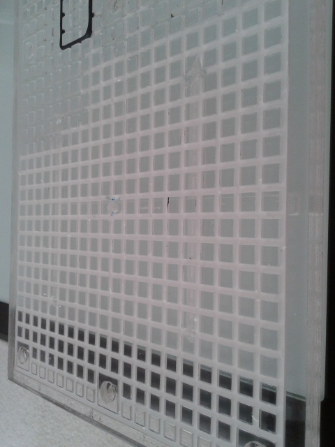

Silikon może ma konsystencję ciasta naleśnikowego ale w którym jest za dużo mąki :mrgreen:
Kupiłem to:
http://allegro.pl/najlepszy-silikon-do- ... 27010.html
dużo gestszy niż ten:
może dlatego że kupiłem jakiś twardszy?
zaciągnąć to do strzykawki 20 to nielada wysiłek.

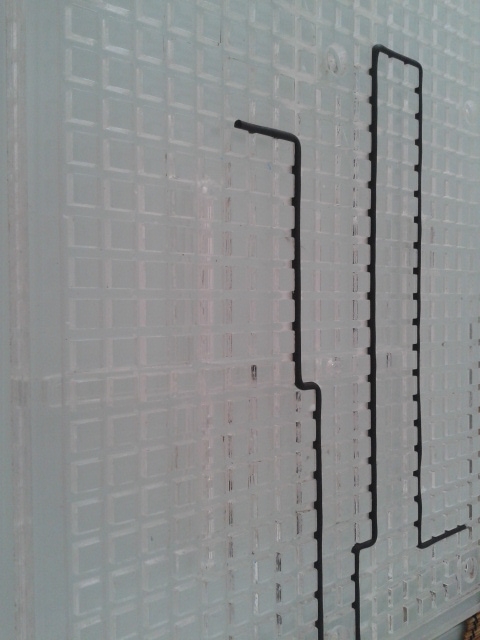

stolik wygląda jak na zdjęciach:
2013-05-08 11.38a.JPG (156.09 KiB) Przejrzano 427 razy
2013-05-08 11.38b.JPG (165.44 KiB) Przejrzano 429 razy
diodas1
Posty: 2787
Lokalizacja: Wrocław
Post napisał: diodas1 » 08 maja 2013, 13:37
Żeby zmniejszyć opory przepływu podczas używania strzykawek w charakterze dozownika, zwykle wystarcza skrócić dziobek strzykawki. Nie bardzo rozumiem jak ma działać ten stolik próżniowy. Gdzie dajesz samą uszczelkę? Jeżeli wciskasz uszczelkę za każdym razem w inne rowki, zależnie od kształtu materiału to może rozwiązaniem byłaby zmiana materiału na uszczelkę. Pomyślałem o wykorzystaniu rurki silikonowej kupionej na metry http://allegro.pl/wezyk-waz-przewod-sil ... 25631.html Takie wężyki są produkowane w różnych średnicach. Po ściśnięciu ma eliptyczny przekrój więc po włożeniu w szczelinę będzie wystawać bardziej niż uszczelka o przekroju okrągłym
