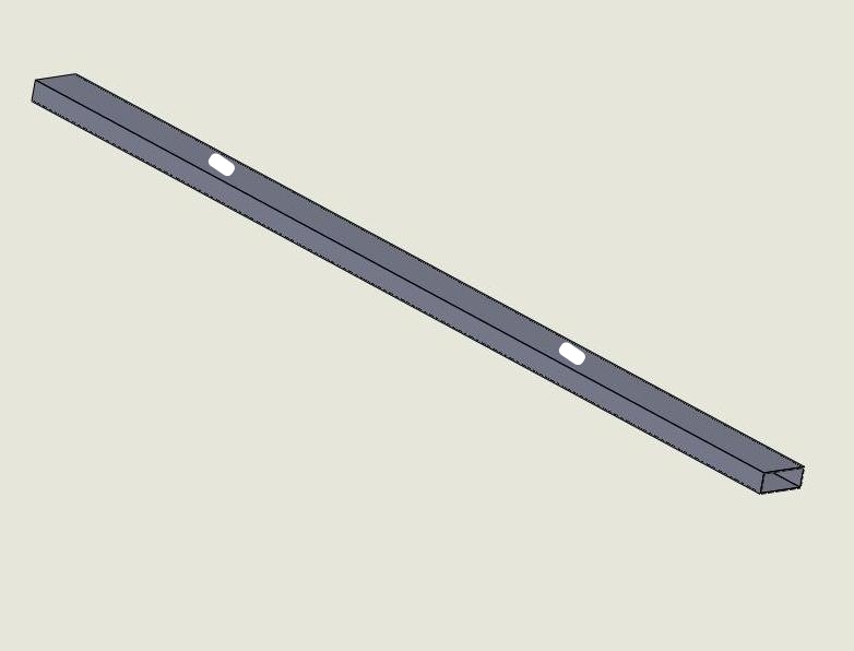

Szukam firmy,osoby, która wykona wykrojnik lub podpowie jak zrobić tzw. fasolkę w profilu aluminowym prostokątnym. Może frez ?
Chodzi o manufakturę więc powinno się to odbywać dość szybko.
Profil o wymiarach: 25X60 , grubość 1,2mm , długość 1,2m
Fasolka na śrubę 8 na wylot z możliwością regulacji w lewo i prawo ok 0,5cm
Pytanie drugie jeśli da się to wykonać na prasie jaka prasa będzie odpowiednia? 5t wystarczy ?
Przesyłam podobne zdjęcie jednak mi chodzi o jedną fasolkę.
Dzięki za pomoc :)

Na którym boku i jak długa ma być ta fasolka ?
.... można prosić o szczegółowy rysunek (...szkic fasolki na moim załączniku).

Fasolka 15mm szerokości , wysokość 8mm
Jak wspomniałem dziura ma być na wylot

Post napisał: WZÓR » 01 cze 2013, 13:17
flylong pisze:... Fasolka na śrubę 8 na wylot z możliwością regulacji w lewo i prawo ok 0,5cm...
flylong pisze:Fasolka 15mm szerokości , wysokość 8mm ...
:?: ..... nie kapuję . :grin:
Można prosić o uzupełnienie wymiaru ,,?'' do osi promienia fasolki (jest on dość istotny) , ewentualnie poprawienie wymiarów fasolki w załączniku.

Post napisał: WZÓR » 01 cze 2013, 16:19
Przyrząd podobny do tego ;
https://www.cnc.info.pl/topics117/stemp ... t46310.htm
..... więc mogą (?) być problemy. :neutral:
Konstrukcja (w uproszczeniu) wygląda tak;
http://zapodaj.net/b7e2338886764.jpg.html
opis;
Przyrząd wykrawa 1 fasolkę , następnie obrót profilu o 180° i wykrawa 2 fasolkę
.... druga strona profilu j/w.

Post napisał: trzasu » 01 cze 2013, 20:37
WZÓR pisze: ....
nie pozagina ( powciąga przy wykrawaniu) ścianek do środka ?

Post napisał: WZÓR » 01 cze 2013, 20:58
trzasu pisze:
WZÓR pisze: ....
Grubość ścianki profilu 1,2 mm .... , nie powinno. :grin:

Post napisał: sinad » 01 cze 2013, 21:12
WZÓR pisze:Grubość ścianki profilu 1,2 mm .... , nie powinno. :grin:
Narzędzie musi być z rdzeniem (duszą) inaczej powstaną wygnioty
Sprawdzone w praktyce :idea:

Post napisał: WZÓR » 01 cze 2013, 21:36
sinad pisze:
WZÓR pisze: ... Konstrukcja (w uproszczeniu) wygląda tak; ...
j/w -
sinad pisze:... Sprawdzone w praktyce :idea:
Również trenowałem ...... , od 1988r. pracuję w narzędziowni. :grin:
