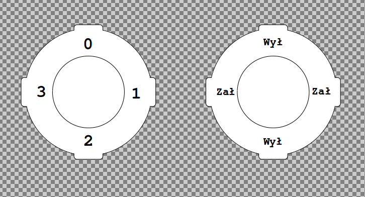

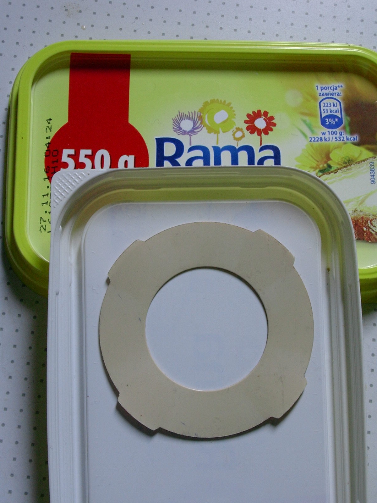

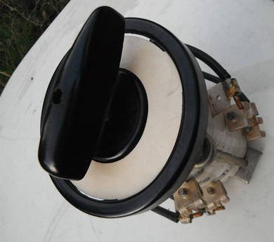

Witam. moje pytanie dotyczy wykonania elementu plastykowego z wyłącznika tzw. "łącznik pakietowy".
który jest widoczny na pokrywce od margaryny. Element jest o grubości 0,35mm i chciał bym go wykonać z dwóch pokrywek od margaryny sklejonych ze sobą, gdyż wtedy będą miały podobną grubość. Chciałbym też wykonać na tych wykrojach fachowo wyglądające opisy "Zał, Wył, 0, 1, 2, 3, 4" itp. Proszę o podpowiedzi jak to zrobić oraz jakiego kleju użyć do sklejenia elementów.

Post napisał: pioterek » 14 sie 2017, 07:14
Postanowiłem, że zrobię w ten sposób, że dorobię dwa kawałki metalu o obrysie potrzebnego elementu i z otworem w środku. Następnie wydrukowany na białej folii samoprzylepnej rysunek przyklejony do pokrywki od margaryny i zabezpieczony drugą folią samoprzylepną przeźroczystą od zewnątrz włożę pomiędzy te dwa kawałki metalu i docisnę je do siebie. To wszystko po to by następnie wyciąć kontur ostrym nożem po obwodzie i w otworze. Tylko, że o ile będę widział , że jeden z kawałków metalowych przylega do rysunku i ustawię go równo, to nie mam pojęcia jak zapewnić sobie poprawne ułożenie drugiego kawałka metalowego tak by był spasowany dokładnie z tym pierwszym gdyż nie będę go dokładnie widział za względu na obecność naddatku materiału - pokrywki. Nie wiem jak mam sobie z tym poradzić i proszę o poradę. Myślałem żeby zrobić to na tej zasadzie, żeby kawałki te przyciągały się magnesem, ale nie wiem jak tego dokonać. Wycinanie nożyczkami do paznokci niestety to porażka, gdyż jest nie równe i przy krawędziach zewnętrzna folia jest tak jakby naciągnięta i przez to odstaje od reszty. Oczywiście kolega Yarec trochę pomógł i poszedłem tą drogą za względu na niskie koszty w porównaniu do wersji "PRO", jednak samo wycięcie musi być rozwiązane inaczej.
