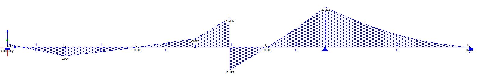

Witam, mam taką belkę, obliczone wszystkie reakcje oraz narysowany wykres momentów gnących, niestety dostałem informację że mój wykres jest zły, szukałem błędu ale nie jestem w stanie go zlokalizować, czy jest ktoś w stanie znaleźć w którym miejscu występuje owy błąd?

tip: punkt B (x=4.5)
Dodane 41 minuty 1 sekunda:
w punkcie D masz skok momentu (co nie zgadza się z twoimi obliczeniami - na wykres chyba wstawione T(x) zamiast M(x)). Punkt B -przegub - został pominięty przy wyznaczaniu zakresów, ale na wykresie masz prawidłowo.

Po przeczytaniu tego zauważyłem swój błąd, dziękuję bardzo za pomoc!

Może się jeszcze przyda, tak mi wyszedł wykres momentów gnących w programie Soldis:
