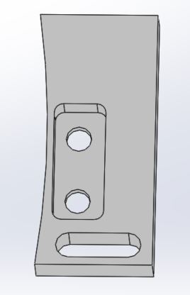

Panowie mam ArtCam2008Pro. Mam detal wykonany wcześniej na zamówienie na frezarce. Chce jednak w nim wykonać jeszcze 1 otwór fasolkowy. Czy w artcam mogę wysymulowac obróbkę tylko dla tego otworu? Jak wgrywam model 3d przez opcję "Mill Wizard" to symuluje mi obróbkę całej części z pełnego materiału, a ja chce tylko otwór . Chyba nie ma w artcamie takiej opcji abym mógł wybrać jaką obróbkę chce wykonać?

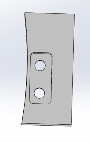

mam to
a chce to

Zastanów się czy rzeczywiście potrzebujesz do tego CAM'a. Dużo szybciej napiszesz program na tą fasolkę z ręki przy maszynie.

Można to machnąć z ręki, ale .... w Artcamie to zaledwie kilka minut roboty i nie potrzebujesz do tego żadnego modelu 3D, bo to JAK BYK prościutkie obróbki 2D, więc można szybciutko narysować wektory, przypisać narzędzia i .... po robocie.

człowiek kombinuje z modelami 3d a tu takie proste :D
