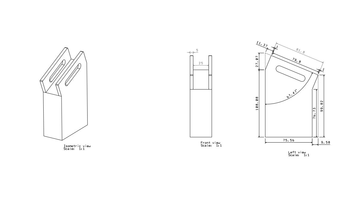

Obecnie wykonuje detale jak na rysunku 1 na frezarce konwencjonalnej.
Chcę się przesiąść na CNC. Dodatkowo chciałbym na nowej maszynie zacząć wykonywać przedmioty jak na rysunku 2.
Jaką proponowalibyście metodę obróbki/maszynę żeby robić to szybko i wydajnie?
Dodam że kostki z rysunku 1 wykonuje jednostkowo tzn.jest ich dużo ale każda sztuka jest ina, wykonywana tylko raz ale w różnych gabarytach i kątach.
RYSUNEK 1
RYSUNEK 2
Materiał to max. aluminium.
Moje przemyślenia to:
Rysunek 2:
- myślę że zwykłe 3 osie ale z wysokimi przejazdami w osi Z załatwią sprawę.
Rysunek 1:
1) 3 osie + dodatkowo obrotnica jako 4-ta oś lub +dodatkowy stół uchylno - obrotowy jako 4-ta i 5-ta oś,
2) nieduża maszyna 5-cio osiowa (lub 3+2 osie),
3) ploter/centrum z głowicą uchylno/obrotową.

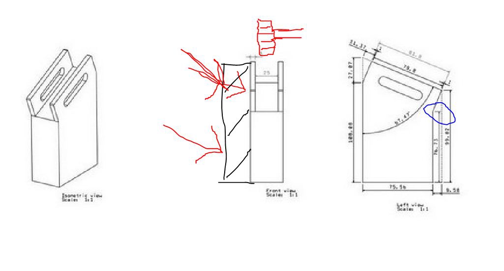

Post napisał: burzaxxx » 06 gru 2014, 23:13
położyłbym surówkę na czerwonych strzałkach, materiał z naddatkiem do sfrezowanie w następnym ustawieniu.
najpierw kontur naokoło, fasolki i rowek 25 frezem teowym 25, o ile sięgnie do ...chyba 27 mm?
zaznaczone na niebiesko ciężko będzie uzyskać jeśli chodzi o kąt ostry - może liznąć frezem 4mm? aby było R2?

burzaxxx pisze:zaznaczone na niebiesko ciężko będzie uzyskać jeśli chodzi o kąt ostry - może liznąć frezem 4mm? aby było R2?
Kątu ostrego nie musi tam być, w sumie w rowku także mógłby być delikatny promień powiedzmy że R6.

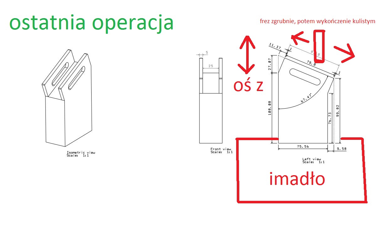

Myślałem podobnie to robić jak Ty, z tym że po zrobieniu konturu w następnym zamocowaniu splanowałbym naddatek zostawiony do mocowania w pierwszej operacji, a ostatnie zamocowanie to byłoby wierszowanie rowka przy kostce zamocowanej podstawą na stojąco w imadle - rysunek o co mi chodzi poniżej.
1) Moje pierwsze pytanie jest takie : czy to co myślę jest do zrealizowania (wierszowaniem) i czy możliwa jest tak gładka powierzchnia dna rowka jak gdyby kostka była ułożona tak, że rowek robiłby frez walcowo-czołowy pracując równolegle do dna rowka (tak ja to teraz robię - czyli po każdym przejeździe frezu mam idealną powierzchnię jak z planowania.
2) Czy robiąc rowek tak jak proponuję kostka musi stać tak, że jej podstawa jest równoległa do spodu imadła (jak na rysunku powyżej) czy mogę ją dowolnie pochylić żeby zbliżyć się do potrzebnego kąta, tak żeby wierszowanie było jak najbardziej zbliżone do pracy równoległej do dna rowka. Czy mogę wtedy to pochylenie zrobić na "pałę" i zmierzyć to sondą detalu (żeby kompensować potrzebny kąt do tego który ma kostka w imadle)? Czy przy takim układzie zrobię wszystko z poziomu maszyny czy wkraczać już musi CAM do wierszowania po kącie?

Kiepsko to wymyśliłeś .... , szkoda , że nie mam teraz dostępu do CAM - przedstawiłbym Ci to obrazkowo.
Kostkę tą obrobiłbym (nawet obróbką 2,5D) w dwóch zamocowaniach.
