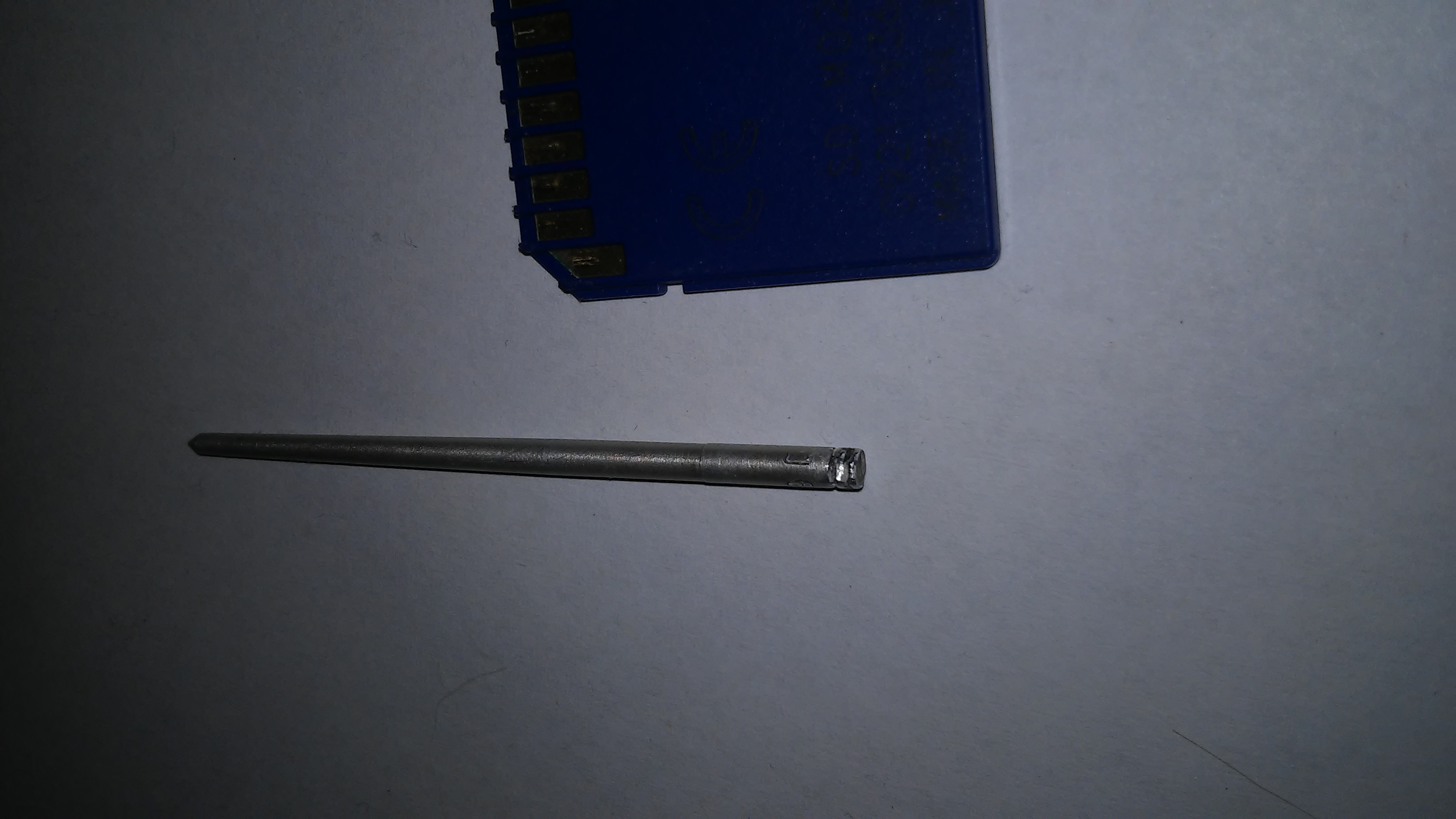

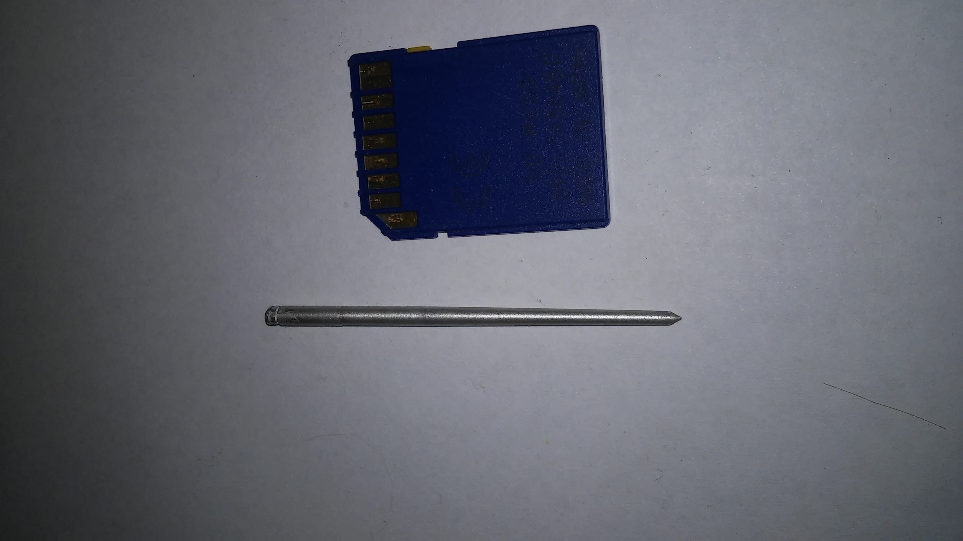

Witam, ostatnio zniszczyłem swoją iglicę a nowej nie dam rady znaleźć, szukałem dosłownie wszędzie, nawet producent gaźnika rozkłada ręce.
Wymiary to ok. 2,4mm średnicy, 7cm długości. 3cm są proste natomiast później następuje zejście ze średnicą aż do ok. 0,7mm i zakończone stożkiem o wysokości może 0,2mm.
Czy jest ktoś w stanie mi poradzić jak takie coś wykonać? Mam starą iglicę, jest wykonana prawdopodobnie z aluminium, próbowałem to zlutować ale nie dałem rady, próbowałem skleić ale połączenie było za słabe. Jedyne czego mi potrzeba to dodanie jej około centymetra długości lub wykonanie nowej, dłuższej o ten centymetrObrazekObrazek
Jestem w stanie podać dokładne wymiary tego elementu

Przewaznie to bywały mosiężne, czemu tutaj aluminiowa?
Wykonasz bez problemu, tocz to oczywiscie z kłem a póżniej odetnij na końcu nakiełek. Ostry nóż i pomału pójdzie, choć robota upierdliwa jak z każdym duperelem....

Problem w tym że nie mam ani tokarki ani doświadczenia a dodatkowo to musi być precyzyjnie wykonane. Co sądzisz o odlaniu takiego czegoś w formie glinianej? Ma to szansę zadziałać?

Bez przesady, żadne odlewanie w dodatku jak chcesz uzyskać dobrą strukturę takiego odlewu? Albo tokarka albo jeszcze lepiej szlifierka do wałków i po problemie. Nie masz nikogo w pobliżu kto toczy?

IMPULS3 pisze:Przewaznie to bywały mosiężne, czemu tutaj aluminiowa?
O ile pamiętam to były też takie(choć nie pomnę w jakiej dokładnie maszynie), a stożek był bodaj walcowany, nie toczony..
IMPULS3 pisze:Wykonasz bez problemu, tocz to oczywiscie z kłem a póżniej odetnij na końcu nakiełek.
Kolega się nie obrazi, ale marnie widzę wykonanie tak wysmukłego niewielkiej srednicy stożka w takiej technologii.. :???:
Szprycha rowerowa lub motocyklowa(sztywność) + szlifierka(ostrzarka) z ustawianą do ściernicy głowicą obrotnicy,
myślę, że da się zrobić albo tak (wahadłowo),
[youtube][/youtube]
(podobnie jak tu, tylko tyle że trzeba jednocześnie obracać by nadać iglicy kształt stożkowy)
albo obrotnica ma chyba wystarczająco do tego zadania długie sanki, więc można suwać przedmiot poziomo z jednoczesnym obracaniem
Obrazek [youtube][/youtube]
No, można by pokombinować też ze zwykłą szlifierką, i iglicą mocowaną pod kątem obrotowo w jakim uchwycie wiertarskim na wrzecionku, ale to dłuuższa zabawa, bo stożek musi być równy by "gaz" działał liniowo...
Jak byś nie znalazł w pobliżu to daj znać na pw po świętach, pogłówkujemy.. :wink:
