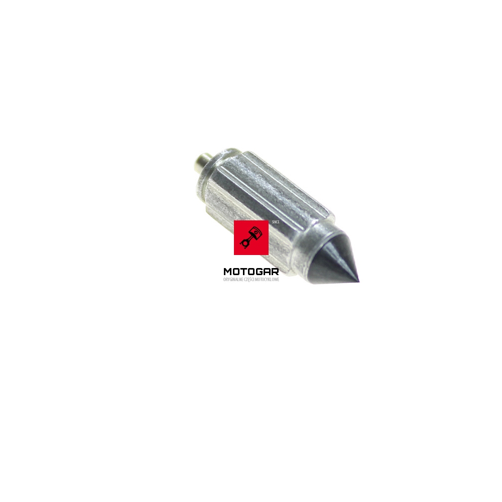

Ogromna część gaźników motocyklowych posiada mosiężne zawory iglicowe, które instalowane są na stałe w obudowach. Ich wyrobienie powoduje, że gaźnik zaczyna zalewać paliwem cylindry i pojazd nie może odpalić. W praktyce pojazd taki staje się bezużyteczny. Wymiana polega na kupnie nowych gaźników, co w wielu wypadkach jest nieopłacalne, bo potrafią kosztować 5000 - 20 000 zł!
I mnie spotkał ten problem. Akurat skusiła mnie próba naprawy za pomocą kulki łożyskowej:
Okazało się, że 1 gniazdo (na 4) po uderzeniu zapadło się w obudowie, czego nie przewidziałem. Teraz jest to totalny armagedon.
Czy byłaby osoba chętna mi pomóc w wykonaniu nowych gniazd i osadzeniu ich w gaźnikach? Potrzebne 4, być może później 8.
Zawór który w nich pracuje wygląda tak:
https://motogar.pl/sklep/czesci-suzuki/ ... sklep.html
Ma ok 5mm średnicy i 14 mm długości. Precyzja wykonania musi być duża, ponieważ każdy nadmierny wyciek paliwa oznacza, że trafi ono do oleju silnikowego, rozcieńczy go i spowoduje zatarcie silnika. Bardzo łatwo jest sprawdzić czy praca się udała. Wystarczy podpiąć pod przewód paliwowy dopływ paliwa, odczekać kilka min i sprawdzić czy z jakiejkolwiek części gaźnika coś cieknie. Nie powinno nic.

Masz zdjęcie takiego gniazda, ale wyjętego z gaźnika? iglice są do dostania czy też trzeba dorabiać?

Nic tam nie trzeba docierać. Ten zaworek ma tę stożkową część wykonaną z gumy i sam się dostosowuje do gniazda.
I dziala dobrze chyba ze ktoś żle ma ustawiony poziom w komorze pływaka.

co ty gadasz tam o precyzji i że ci się paliwo dostanie z gaźnika do silnika i się zatrze. nie ma takiej możliwości bo w każdej komorze pływakowej masz rurkę nadmiarową i to co jest ponad poleci na ziemie wężykiem.
Gniazdo się prosto "regeneruje" i precyzja nie jest potrzebna, wierzchołek twojego zaworka iglicowego jest z gumy - nie niszczy on gniazda iglicowego chocby 50 lat motocykl miał, chyba że jakiś fachowiec właśnie próbował coś tam gmerać i poprawiać, więc w większości przypadków wystarcza czyszczenie gumową ściernicą polerską. Oddaj gaźnik osobie kompetentnej i naprawi ci to.

Myślę że tu nie chodzi o zaworek, który kontroluje napełnianie komory pływaka. Według mnie chodzi raczej o iglice w przepustnicy, tam i gniazdo i iglica są mosiężne:

Swego czasu rownież z tym tematem walczyłem. w moim przypadku zakupiłem gniazdo o większej średnicy zew z zaworkiem , z zewnatrz stoczyłem, rowek pod oring i na gorąco wprasowałem, można by też zrobić gwint w korpusie gażnika i gniazdo gwintowane aby dało się w prosty sposób ustalać poziom podkładkami ale to już wyższa szkoła jazdy i czy starczy materiału w korpusie na taki zabieg .
Co do zalewania to pomyśl nad wstawieniem zaworu podcisnieniowego miedzy zbiornik a gazniki, same zaworki przy dłuższym postoju lubią puszczać a że w niektórych przelew jest wyżej niż króciec to niestety idzie benzyna w cenie złota do oleju
