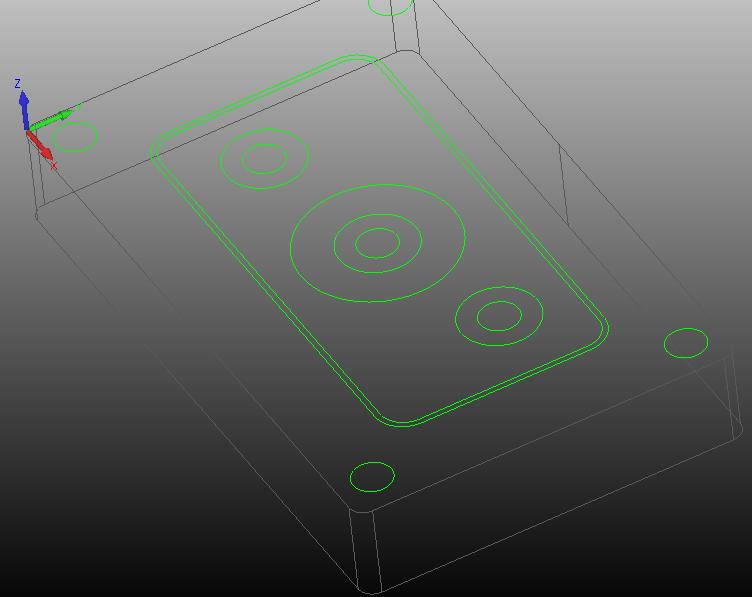

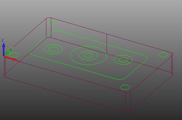

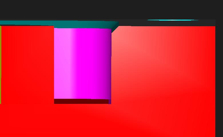

Używam do ćwiczeń programu Aphacam 2013 R1 w celu dokładniejszego poznania pakietu przed ewentualnym kupnem w niedalekiej przyszłości. Wiele osób zgodzi się ze mną iż jest to program ,który nie jest przyjazny użytkownikowi w porównaniu do np. EdgeCam czy np. VcarvePro ( z którymi to nie mam problemów). Zaprojektowałem niezbyt skomplikowany detal właśnie w Alphacam by poznać złożoność pakietu..

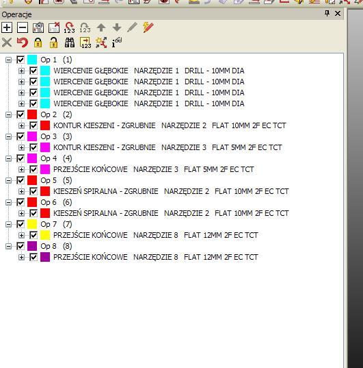

...detal zawierający ścieżki..lecz bez operacji fazowania...

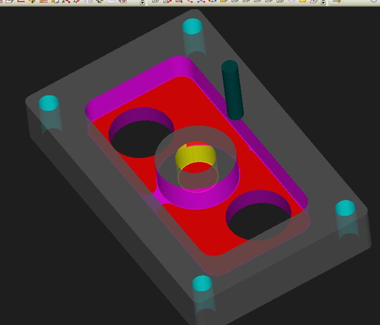

...wykaz operacji
tak więc problem pojawił się przy operacji fazowania krawędzi kieszeni.

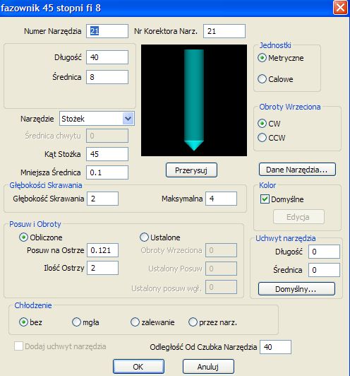

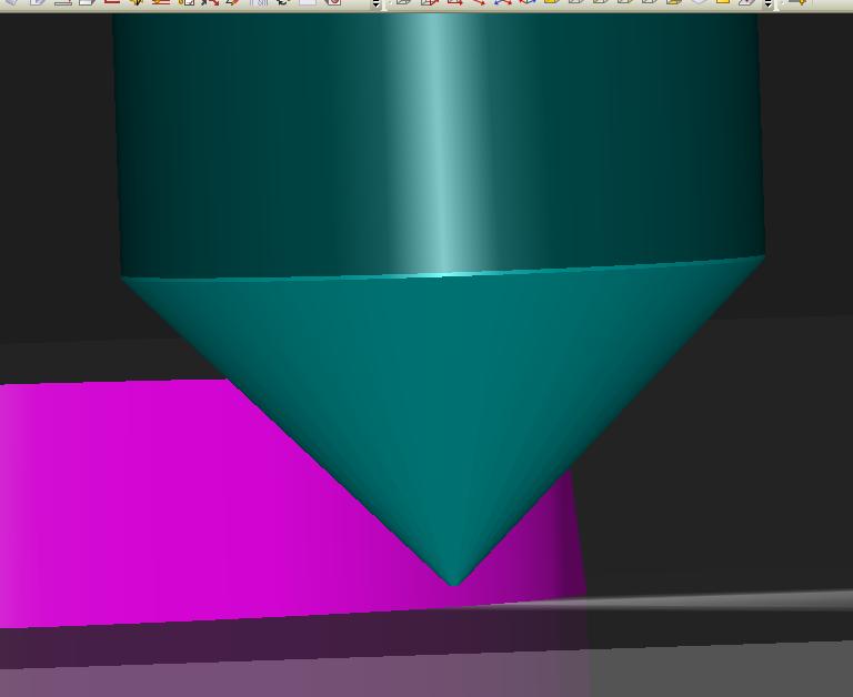

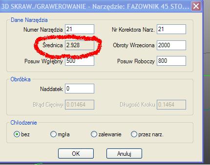

Stworzyłem przykładowe narzędzie w bazie do tego celu:
Dane narzędzia w sensie technologicznym to tylko przykładowe informacje...ważna średnica i maksymalna głębokość skrawania.W bazie narzędzi istnieje jako frez stożkowy.

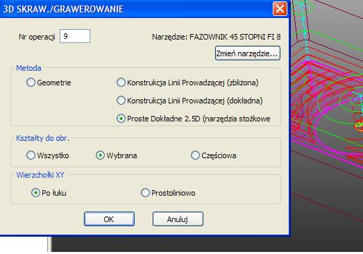

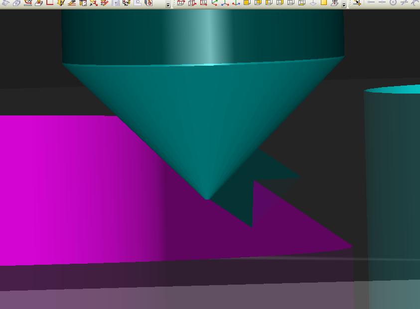

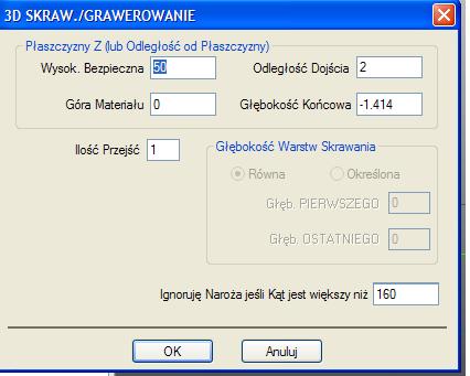

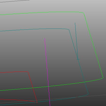

Wybieram np..operację Grawerowanie 3D..chociaż testowałem też obróbkę konturów i efekt ten sam.

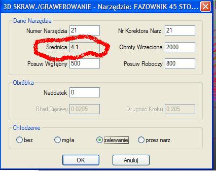

Jak widać średnica została zmieniona automatycznie chociaż narzędzie jest o średnicy 8 mm.Nie wiem dlaczego tak się dzieje.Doszedłem do wniosku iż Alphacam dodał głębokość dojścia oraz głębokość końcową jak i mniejszą średnicę narzędzia (0.1)-wierzchołek ,który podałem.Prowadzi to do małych niezgodności z faktycznym wymiarem narzędzia.

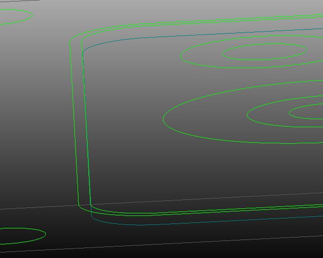

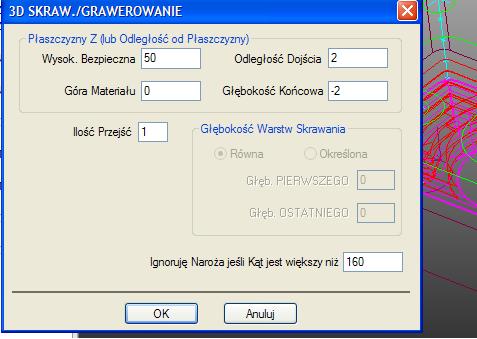

Chcę wykonać załamanie krawędzi kieszeni o długości fazy np..2 mm. Czy muszę wyliczyć z trygonometrii np. wysokość na którą narzędzie ma zanurzyć się w materiale?Mając np. kąt fazki..powiedzmy 45 stopni i długość tych 2 mm?Dodatkowo czy trzeba wykonać offset krawędzi kieszeni po której ma zostać prowadzone narzędzie by wykonać obróbkę?To również można wyliczyć jako przyprostokątna dla kąta 45 stopni.Lecz kiedy to robię narzędzie odsuwa się i średnica jego zostaje automatycznie zmieniona na podstawie wyliczeń Alphacam.Nie umiem tego usunąć jeśli chodzi tylko o narzędzie typu frez stożkowy.Przy innych problemu tego nie ma.W EdgeCam-mie jest odpowiednia operacja przeznaczona do fazowania.Detal został wykonany poprzez wyciągnięcie w płaszczyźnie Z i na tych głębokościach ,które sobie ustaliłem chcę to wykonać.Zaznaczam ,ze to tylko przykład.Dziękuję
