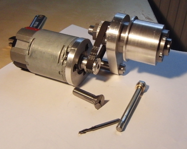

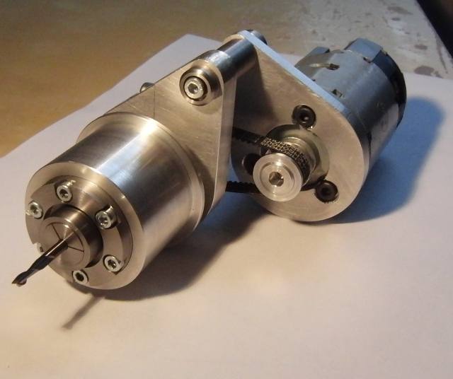

grg12
Posty: 1769
Lokalizacja: Wiedeń
No to się pochwalę
#19
Post napisał: grg12 » 04 gru 2011, 10:43
Bicie na trzonku freza (około 5mm od zacisku) poniżej 0.01mm :)
Filmik z pierwszej próby:
Ostateczna kolejność operacji:
najpierw zgrubnie od zewnątrz - zostawiłem jakieś 0.5mm naddatku na części cylindrycznej, części stożkowej nie ruszałem, tulejka zorientowana przodem do szczęk.
Wiercenie i gwint wewnętrzny M6 a następnie odcięcie.
Następnie kawałek materiału 12mm w uchwyt, na 10mm stoczyłem do 6mm średnicy i naciąłem gwint zewnętrzny M6, na to do oporu nakręciłem tulejkę. Następnie otwór 2,5mm, roztoczyłem do 3.18 (znalazłem nożyk wewnętrzny który teoretycznie pasował od 3.5mm ale po zeszlifowania wszystkich niepotrzebnych elementów zmieścił się w 2.5) używając trzonka freza jako wzorca średnicy. Następnie wytoczyłem na czysto zewnętrzny kontur.
