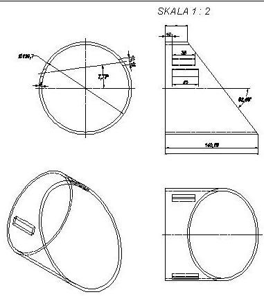

mam problem z wycieciem rury na laserze
wymodelowalem cala ikone w si-cadzie a technologie nanosilem w si-cubie
kod programy jest ok, bo go juz przeanalizowalem
ofsetow nie uzywam w tym cieciu
problem lezy po stronie wymiarow
o gory rura jest za mala o 3 mm, natomiast dol prawie idealnie
rysunek w zalaczniku
testy A, L1, B, L2 wychodza prawie na 0
[ Dodano: 2010-12-15, 22:21 ]
zrobilem wpalenie u gory rury, ale teraz dol ucieka o 2 mm
ta rura jest w fazie testow, ale ta ktora mam jeszcze wyciac przyprawia mnie o zawrot glowy
