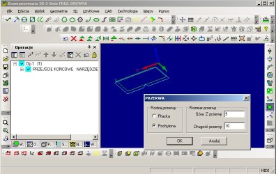

Mam pytanie w jakim programie cadcam, będe mógł wstawić z automatu mostki technologiczne. Tak aby wycinają np. litery w plexi, sklejce czy czymś innym nie powypadały tylko żeby się trzymały całośći. Może jest jakaś nakładka do autocada. A fajnie by było żebym mógł ustawić jeszcze offset narzędzia aby frezował na zewnątrz lub wewnątrz konturu o zadany offset.

AlphaCAM,
Mostki - wybierasz typ (prostokątny, trójkątny) rozmiar i klikasz w miejscu na drodze narzędzia gdzie ma się pojawić.
Offset - no to to chyba każdy CAM ma.

Post napisał: artmachining » 15 gru 2008, 20:03
W artcamie też jest funkcja mostkowania profili, aoffset narzędzia to tak jak kolega napisał standard w każdym CAMie

Post napisał: pit » 15 gru 2008, 22:43
No tak ale są to programy bardzo zaawansowane że tak powiem, a ja szukam czegoś prostszego tylko do 2d, abym mógł naprzykład wczytać plik dxf z jakimś konturem np. kwadrat, wcisnąć opcje wstaw mostki i aby te mostki zostały dodane np w jakiś wcześniej zdefiniowanym stylu np co 50 mm mostek o szerokości 1mm.

Post napisał: triera » 15 gru 2008, 22:56
W CorelDraw, czy innym programie ilustracyjnym z filtrem importu/exportu DXF,
można to łatwo wykonać używając funkcji spawania/przycinania.

Post napisał: ganzi » 16 gru 2008, 17:21
Co prawda kolega pyta o program, ale może zaproponuję coś co być może będzie jakimś rozwiązaniem... Jeśli problemem są generalnie wypadające literki, to może kolega spróbuje zastosować te, które wykorzystuje się na wypalarkach? Nie wiem jak się je frezuje, ale spróbować chyba warto. Link skąd można je ściągnąć podałem w drugim moim poście w tym temacie:klik, parę ciekawych czcionek jest również w paczce: "FunParts Wszystko" wstawionej przez Mariomix122988.

Post napisał: pkar » 17 gru 2008, 11:33
jest jeszcze rozwiązanie polegające na pozostawieniu cienkiej warstwy materiału(frezowanie na niepełnej głębokości) - zdaje się, że to ma chyba nawet jakąś fachową nazwę(snake skin - czy jakoś tak;)

Post napisał: pit » 18 gru 2008, 10:44
Mam jakiegoś starego Corela w domu więc może popróbuje na nim coś porobić.
A przecięte musze mieć na całej głębokości materiału tylko żeby się na mostkach trzymało żeby można było to potem lekko wyłamać i pilniczkim przejechać. Dowiedziałem się że z takich programów korzystają wytwórcy wykrojników introligatorskich tylko nie wiem jakie to są programy w czym oni je projektują i ustawiają takie mostki, może ktoś z was ma jakieś pojęcie o takich programach?

Post napisał: ganzi » 18 gru 2008, 17:02
Znam jeden program, w którym co prawda z pełnego automatu mikro mostków wstawiać nie można, ale powiedzmy, że w trybie półautomatycznym już tak (trzeba wskazywać miejsce wstawienia). Program nazywa się WRYKRYS, jest to generalnie CAM przeznaczony do programowania wypalarek, jednak jest również opcja wygenerowania dxf-a, więc teoretycznie powinien spełnić Twoje oczekiwania. Tutaj: zamieszczam przykładowy zrzut ekranu po dodaniu mikro mostków.
