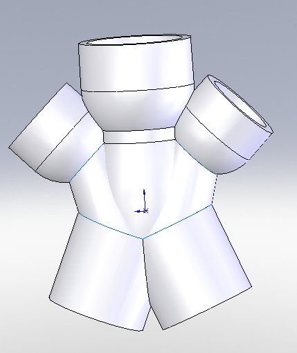

Mam problem z połączeniem dwóch profili poprzez wyciągnięcie po profilach, próbowałem już wszystkiego, zawsze jest jakaś kolizja. Czy to jest wykonalne? Może ktoś robił coś podobnego. Proszę o podpowiedzi.ObrazekObrazekObrazek

Po profilach to ja też nijak nie widzę załącz plik na forum albo sam zamknij to powierzchnią potem np lustro żeby zamknąć z obu stron .

Też właśnie nie mam żadnego pomysłu jak połączyć te profile, kształty są dosyć skomplikowane. Dodam że pomiędzy tymi dwoma szkicami musi być "łagodne połączenie" tych wszystkich otworów. Wyciągnięcie po profilach by to umożliwiało. A rysowanie poszczególnych szkiców to będzie męka, zwłaszcza że są one pod różnymi kątami. Niestety niedozwolone jest dołączanie plików sldprt. Będę wdzięczny za każdą podpowiedz.

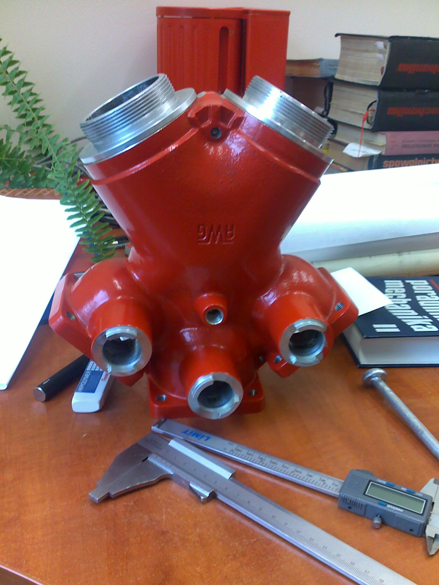

Ma to wyglądać mniej więcej tak jak na zdjęciu. Sory fajtycznie :d więc dodaje plikObrazek

A cóż to jest :shock:
Nareszcie pobawię się powierzchniami :D
Jak grubość ścianek :?:

Post napisał: wiedzmin_815 » 10 mar 2012, 13:37
5,5 mm. Jest to rozdzielacz do wody, głównie dla strażaków. Wszystko mam już obliczone. Jest cała koncepcja. Tylko to nieszczęsne połączenie w całość. W AutoCadzie nie było by żadnego problemu. Ale niestety muszę to zrobić w 3D, ale z drugiej strony łatwiej będzie potem robić przekroje itd...

Tak to ma być :?:

Post napisał: wiedzmin_815 » 11 mar 2012, 11:33
Mniej więcej tak.

Post napisał: Arek99 » 14 mar 2012, 17:02
Na krawędziach szkic 3d i splajnem obrysuj nie wiem czy to zadziała tak mi się nasunęło
