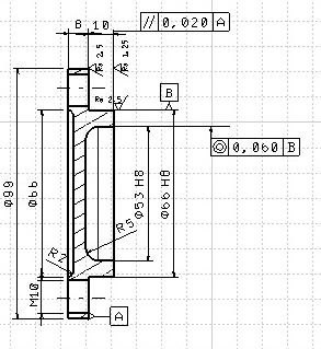

Hej, studentka potrzebuje pomocy! :oops:
Robię obróbkę dla tarczy(pokrywy) reduktora 2-stopniowego, 6 śrub gwintowanych.
Jaką tokarkę mi doradzicie? :lol:
Proszę o konkretny typ

Możesz wrzucić rysunek techniczny? Rozumem, że to jakiś projekt szkolny więc łatwiej będzie ci pomóc widząc rysunek

To jest projekt szkolny z technologii obróbki. Chodzi mi konkretnie o model i co za tym idzie jak dobrać te wszystkie parametry skrawania, skąd mam wiedzieć że ta a nie inna obrabiarka spełnia moje wymogi :neutral:

Taki detal wykona każda tokarka która ma napędzane narzędzia. (skoro gwinty mają być wykonane również na tokarce).
Przykład takiej maszyny to DOOSAN LYNX 220 LM
Muszą być narzędzia napędzane ponieważ trzeba wiercić nie w osi materiału no i gwintować również nie w osi materiału.
Trzeba będzie robić to na dwa zamocowania, ewentualnie poszukać tokarki z przeciwległym wrzecionem.
Co do parametrów skrawania to Poradnik tokarza Dudika na to odpowie.
Te jednak i tak tokarz pewnie ustawi po swojemu bo to on wie ile na raz maszyna przybierze bez zadyszki.
Żeby w ogóle wiedzieć jaka obrabiarka się nadaje do konkretnej pracy musisz wiedzieć co jaka maszyna potrafi tak żeby jedną maszyną z jednego zamocowania zrobić cały element (albo przynajmniej jak najwięcej operacji).
Twój element dałoby się też robić na frezarce a nawet i drążarce wgłębnej ale czemu lepiej na tokarce ? na to odpowiedz sobie już sama.

A czy jak umocuje mój półfabrykat w tokarce i będę miała już tą tokarke z przeciwległym wrzecionem i z głowicą rewolwerową to tokarka jest w stanie toczyć mi powierzchnie czołowe, R5, wiercić,gwintować otwory za jednym "zamachem", czy trzeba będzie zmieniać pozycje półfabrykatu? Moje pytania mogą być bardzo głupie ale niestety nie mam pojęcia jak wygląda taka praca. Korzystam z książki P. Felda i jest dużo przydatnych informacji na temat samej obróbki bez szczegółów jak to wygląda w tokarce czy frezarce a niestety to mam za zadnie opisac :cry:

Tak, odpowiednia tokarka będzie mogła robić to wszystko za jednym zamachem. Pooglądaj sobie filmy z tego typu obróbki i będziesz o wiele bogatsza w wiedzę. Jeden specjalnie dla Ciebie znalazłem:
Tutaj jest znacznie bardziej skomplikowana część, więc ta maszyna i z twoją by sobie bez problemu poradziła.

Tak mi się przypomniało. Co prawda kolega kamar jeszcze nie zrobił przeciwległego wrzeciona ale wytoczył detal dość podobny do twojego z tym że w dwóch zamocowaniach.

Jak już to jest projekt na studia to warto zapamiętać, że to głowica narzędziowa jest w tokarkach numerycznych zamiast rewolwerowej. Niby szczegół ale niektórzy prowadzący potrafią dość mocno się przyczepić do takiego szczegółu. Wiadomo o co chodzi ale różnica jest taka, że rewolwer obraca się tylko w jednym kierunku. W głowicach narzędziowych możliwy obrót jest w obu kierunkach co skraca czas na zmianę narzędzia.

Jak wspomnieli poprzednicy, dwa mocowania, bądź przechwyt.
Jeżeli chodzi o tokarki, to jest cała paleta do wyboru.
Ja chociażby pracuję na CTX500, gdzie bez problemu jest to do wykonania za pomocą dwóch mocowań.
Jeśli chodzi o jeden zamach, to może być dla przykładu: NZX1500 / NZX2500 DMG MORI.
