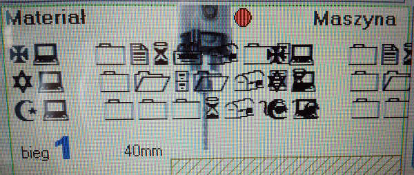

Odpaliłem dawno nie używany cnconv i niestety współrzędne wyświetlają mi się robaczkami -
pewnie problem z fontem, czy coś. Wiecie może jak temu zaradzić?
Pewnie to śmietnik w moim systemie, tak czy owak nie działa ;)

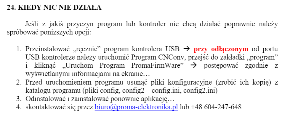

Może to pomoże.

Zainstalowanie najnowszej wersji programu pomogło - wymusiło instalacje fontów.

A wiadomo jaka to czcionka jest w CNConv?
Na jednej z maszyn robiłem test przeniesienia programu i bazy projektów na inny komputer (nigdy nie wiadomo kiedy któryś padnie więc prepersuję) i okazało się, że weszła taka zastępcza czcionka do współrzędnych:
Przenosiny robię bez instalacji. Program przenosi się bez problemu. Po przeniesieniu trzeba tylko uruchomić instalację sterowników i można wpiąć usb. Działa. Tylko w kompie akurat tej czcionki nie mam.
ᐃ 🜂 ⃤ ꕔ △ 𐊅 ∆ ▵ ߡ
