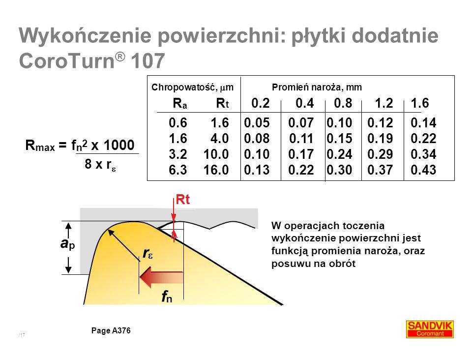

Posty: 12398
Post napisał: RomanJ4 » 29 wrz 2016, 09:39
viper pisze:dla ścisłości- minimalny naddatek zależy od promienie :) minimum to chyba 1/3 R lub coś blisko tego- nie pamiętam książkowo ile to było.
ap≥ 2/3 re (w/g Sandvik), bo mniejsza powoduje zwiększanie wypadkowego kąta przyłożenia Kr krawędzi skrawającej, wzrost długości efektywnej krawędzi skrawania Ia(w stosunku do ap),
wzrost oporów skrawania a zwłaszcza promieniowej(odporowej) siły Fcn
co rzutuje na jakość powierzchni(choć paradoksalnie im większy promień tym mniejsze Rt )
http://www.sandvik.coromant.com/pl-pl/k ... ose_radius
https://www.cnc.info.pl/topics89/bass-p ... 384,10.htm
Obrazek[/i]
