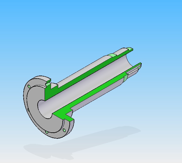

Wrzeciono tokarki przystosowane do uchwytu 160???
O to moje wrzecionko, ruszyłem z kopyta jakieś uwagi??
Przystosowane do uchwytu samocentrującego 160 http://www.bison-bial.pl/katalog/12/3105k.htm
- Załączniki
- Wrzeciono.jpg (71.58 KiB) Przejrzano 9159 razy

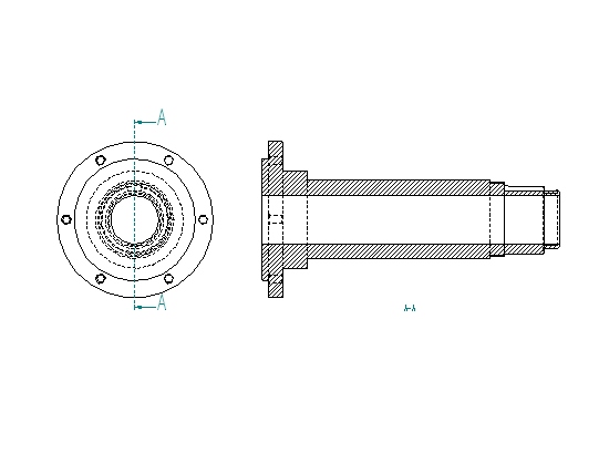

Mam pytanie wzwiązku z tym że koniecznie chciałbym pozbyć się falownika, do jkakiej prędkości mógłbym rozpędzić silnik krokowy 1,89Nm lub ~2Nm. Myślę, że to by było rozwiązanie dość tanie, w porównaniu do falownika i zwykłaego silnika. Ewentualnie jakaś zależność, z której wynikałyby obroty.
kiepska jakość ale postaram się to niedługo poprawić. Wymiary na życzenie.
[ Dodano: 2006-08-09, 23:32 ]
Jutro zajmę się łożyskowaniem i przeniesieniem napęu poprzez paski zębate.
- Załączniki
- wrzeciono1..jpg (43.41 KiB) Przejrzano 9173 razy

Max 1000 obr/min tylko z kompletnym brakiem mocy. A jak osiągniesz takie obroty to już jest sukces.
Odradzam ci robienie stałego mocowana pod jeden rozmiar wrzeciona (uchwytu), co zrobisz jak zaistnieje konieczność szybkiej zmiany uchwytu na 4szczekowy ?

Jeżeli chodzi o przystosowanie do jednego uchwytu to nie do końca tak to jest wymia uniwersalny połączenia uchwytu tokarskiego 160, a więc 2,3,4 szczękowy to nie problem? Zajżyj tutaj http://www.bison-bial.pl/katalog/12/3105k.htm przyjzyj się, że wszystkie 160 mają taki sam rozstaw śrub, a nawet jak znajdzieśz z innym to przecież nie problem dorobić jakąś przejściowke, można by ją było odrazu dorobić na tokarce tak żeby niebyło bicia osiowego, ja jestem na etapie technologi wykonania wrzeciona tylko kłopot z materiałem bo na razie potrzebowałbym dosyć drogiego materiałua jak widać zniknie ponad połowa z niego więc zastanawiam się nad jakas metoda połączenia kołnierza wrzeciona z samym wrezcionem, ale to kiepskie rozwiązanie bo nie gwarantuje dobrego mocowania.

I slusznie do takiej srednicy wrzeciona potrzebujesz min 5kW a na falowniku jeszcze wiecej.Wodzu pisze:Znalazłem dosyć tani (tani w porównaniu do cen falowników) ale falownik tylko do mocy 1,5KW i to jest problem?? Bo trochę mało nawet jak na amatorską tokareczkę
Wodzu pisze:Postanowiłem użyć silnika http://www.profikj.de/cnc...5d1cb4e3d1520d2 SKH87 8,7Nm do napędu wrzeciona tokarki. Aby zwiększyć obroty mam zamiar zastosować multiplikator oparty na przekładni pasowej o przełożeniu 4:1
Juz ci pisalem ze silnik krokowy sie nie nadaje.Nie dosc ze mocy to nie ma wcale to jeszcze chcesz zmniejszyc moment 4 krotnie.Taki silnik maze miec raptem kilkadziesiat watow.
I tu sie mylisz. W wiekszosci tokarek enkoder jest napedzany z wrzeciona przez pasek zebaty i jakos to nie przeszkadza w robieniu gwintow.Pozatym w amatorskim wykonaniu wystarczy tarcza z jednym otworem na wrzecionie i czujnik . Ktos tu sie chwalil ze to testowal i dziala wysmienicie.poszukaj sobie.Wodzu pisze:Jest jeszcze kwestia enkodera chciałbym zastoswać taki ale nie sprzegać go z wałem silnika tylko z wrzecionem, i pojawia się pytanie- jak?? Przy sprzegnięciu za pomocą pasa zębatego pojawią (jestem tego prawie pewny) przekłamania
