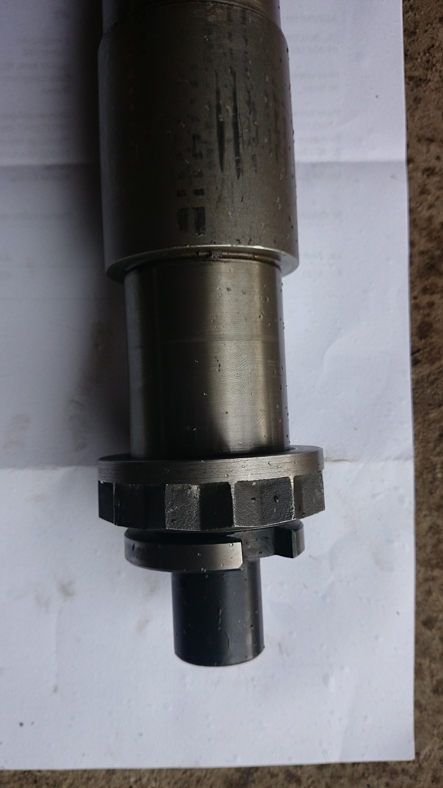

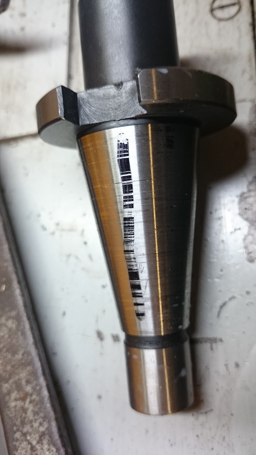

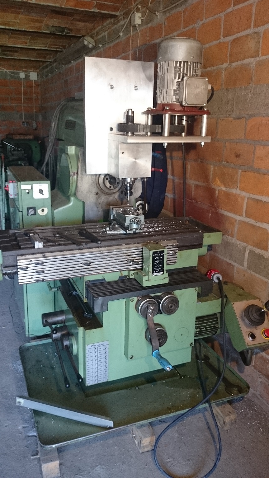

W chwilach wolnych rzucę kilka fotek z budowy wrzeciona które wykonałem.
Proszę o wrzucanie różnego rodzaju fotek z rozwiązaniami, budową wrzecion.
Komentarze ograniczyć do tych istotnych.Obrazek

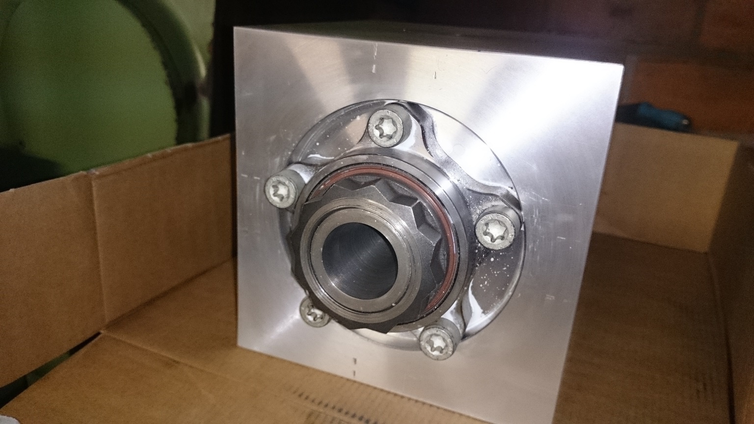

Post napisał: Natan5064 » 19 sty 2015, 22:32
Jakie są wymiary tej kostki ? Ten odlew to jakaś piasta ? bo na pewno skądś to jest zaadaptowane.

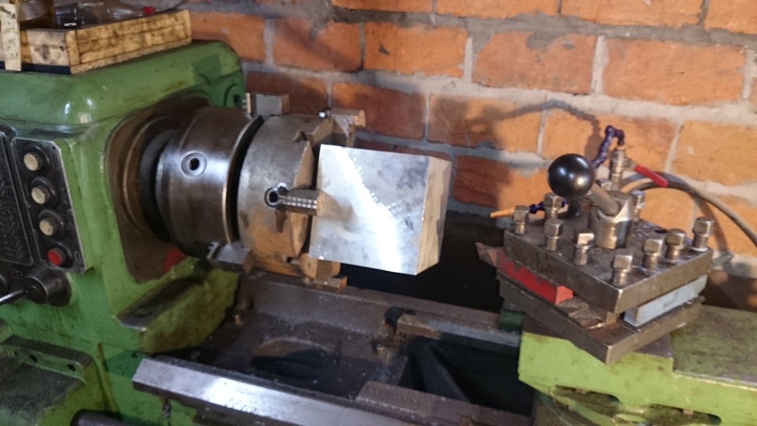

Post napisał: msauto » 19 sty 2015, 22:41
Kostka to 160x160 mm a piasta to ford transit, taka mi pasowała. Gdzieś ma pudełko z nr SKF. Nakrętka od MANa.

Post napisał: Natan5064 » 19 sty 2015, 22:43
Połączenie ciekawe :D masz jakiś schemat budowy czy improwizowałeś w trakcie ? Jakie łożyska ? i ile gdzie ?

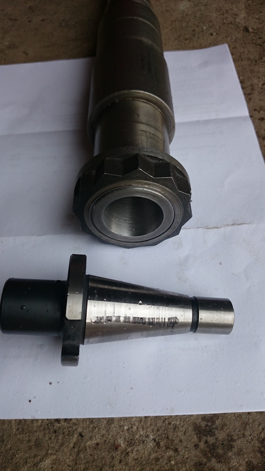

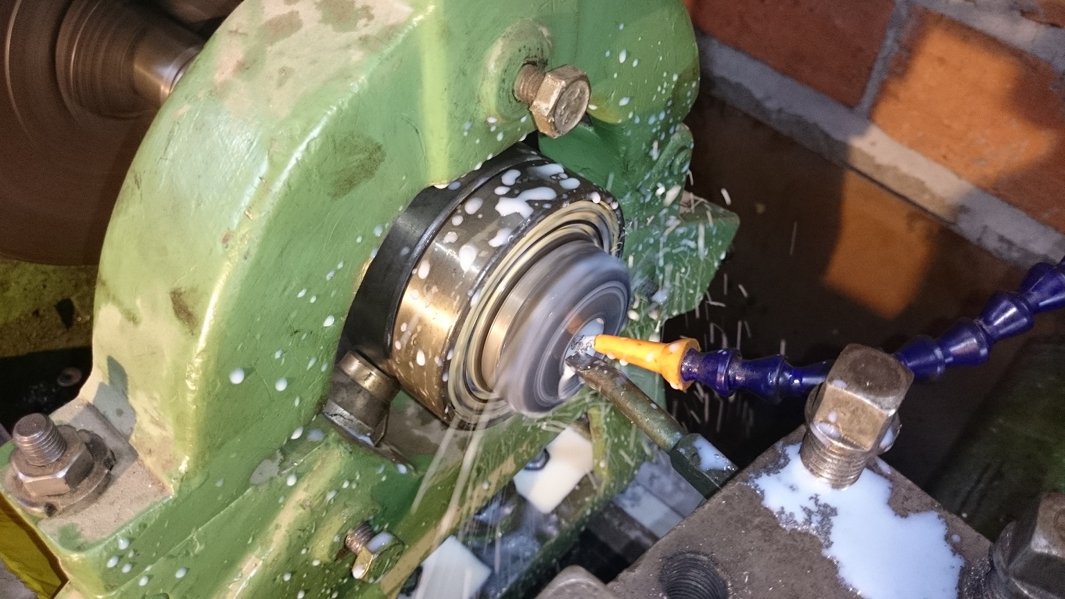

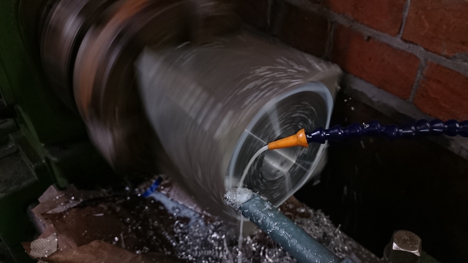

Post napisał: msauto » 19 sty 2015, 22:49
Miałem wstępny wałek który był napędem mostu maszyny, do niego dobrałem odpowiednie łożysko które uznałem że będzie odpowiednie od transita, nakrętka od MANa. Stożek to samemu na tokarce bez szlifowania. Efekt końcowy 0,02 bicia na narzędziu (frezie) mierzone.

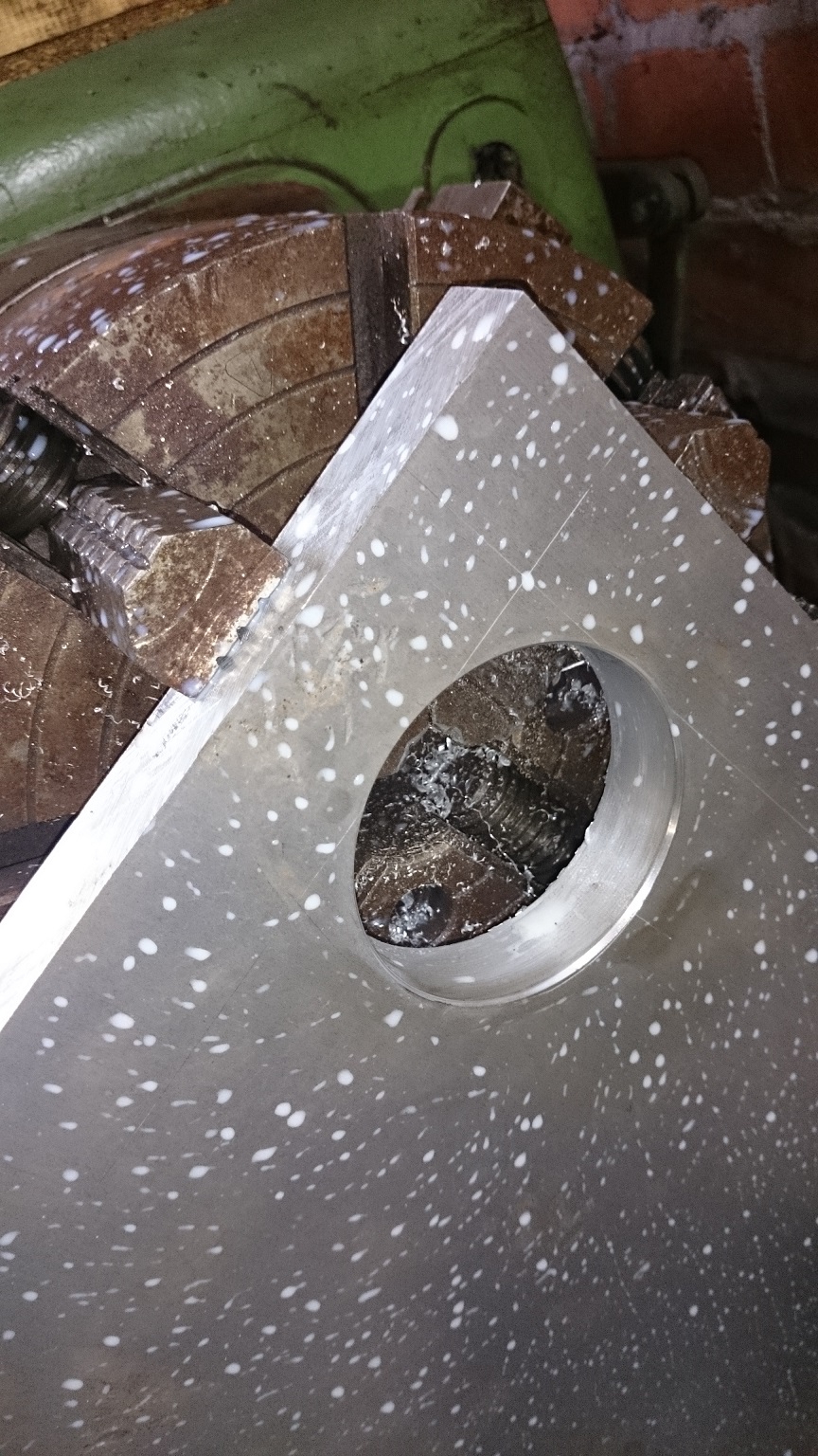

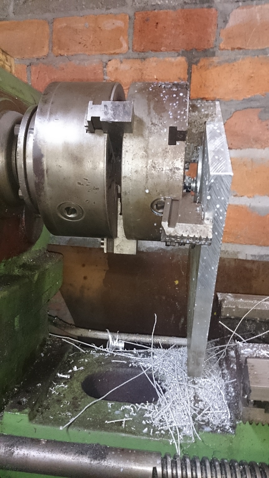

Górna płyta wrzeciona z otworem pod łożysko górne pływające w osi.

Post napisał: dance1 » 19 sty 2015, 23:35
stożek będziesz szlifował czy już tak zostawiasz?. Na zdjęciach wygląda na większe niż 160mm :wink: .

Post napisał: msauto » 19 sty 2015, 23:41
Zgrubny efekt (połowiczny). Ale mimo to w ciągłej eksploatacji. Brak jeszcze osi "z"wrzeciona i wzmocnień.
Jeśli robił bym w przyszłości takie wrzeciono rozwinął bym je o smarowanie a zarazem chłodzenie olejem.
[ Dodano: 2015-01-19, 23:56 ]
Gdybym dysponował szlifierką do otworów od razu wykończył bym stożek. Lecz mimo to tolerancja 0,02 w zupełności mi wystarcza. Zależało mi bardzo na wrzecionie iso30. i zakresie obrotów do 2000. Oczywiście silnik 2,2 kW sterowany płynnie falownikiem. Przeniesienie napędu pas zębaty HDT 720 8M x30.

Post napisał: dance1 » 20 sty 2015, 00:40
lata temu z braku funduszy coś ala wrzeciono zrobiłem i tylko przetoczony stożek niszczył mi oprawki, dlatego też pytam o szlif, tolerancja wykonania zacna.

Post napisał: Alvar4 » 20 sty 2015, 01:24
Kurcze, miałem kiedyś identyczny pomysł tylko nie mogłem zlokalizować odpowiednio dużej i w miarę taniej piasty. Myślę że i do małej tokarki by takie łożysko podpasowało. A może 4 oś z przelotowym wrzecionem? Łożysko ma średnicę wewnętrzną 45 mm co daje już spore możliwości motania. Ciekawe czy ktoś pójdzie ta drogą i powstanie następna taka konstrukcja. Pozostaje jeszcze kwestia jakie bezpieczne obroty można osiągnąć na tym łożysku zanim zacznie się nadmiernie grzać. Robiłeś może już jakieś testy na wyższych obrotach?

Post napisał: syntetyczny » 20 sty 2015, 08:47
taki mały oftop: wspaniała konstrukcja sufitu, to piwnica? :koniec oftopu. Fajny projekt!
