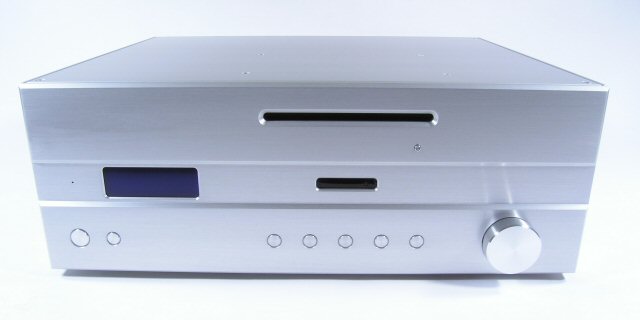

W sumie może rysunek tego nie oddaje ale krawędzie mają być zaokrąglone.
Powinno to wyglądac mniejwięcej tak (goście podobno to robią na frezarce CNC):

Zgadza się to sie da zrobić na frezarce CNC Frezem palcowym ( jeśli chodzi o otwory) jeśli chodzi o podfrezowanie to było robione inną techniką. Albo gotowy ptofil o takim kształcie albo frezowane tak jak ci opisywałem to wcześniej.
Co do otworów to zastosowano frez palcowy i w zależności od krzywizny ( linia prosta , wypukła lub wklęsła) można zastosować frezy np Sandvik typu :
R215.84-01000-AC25G Frez do fazowania o kącie 45stopni
R215.04-05000-EAC02G Frez o promieniu wewnętrznym R=3
R216.42-03030-AI03G - frez kulisty o promieniu R=1.5

Ja bym to zrobił troszke inaczej a może nawet prościej, zrobił bym frezowanie czopa z naddatkiem pod fazke 3x45st a potem fazownikiem o kacie 45 st. obleciałbym do okoła i juz jest i jest na ostro, zawsze aluminium mozna dopieścic np polerując... :smile:
