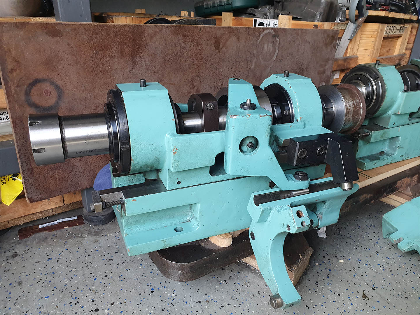

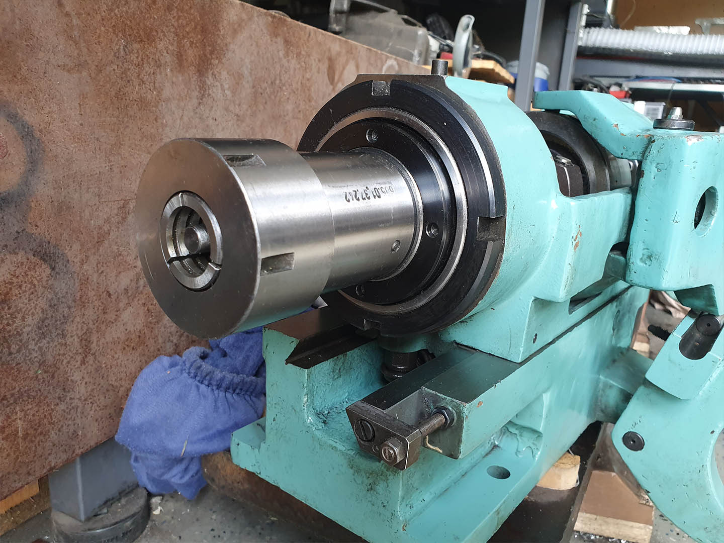

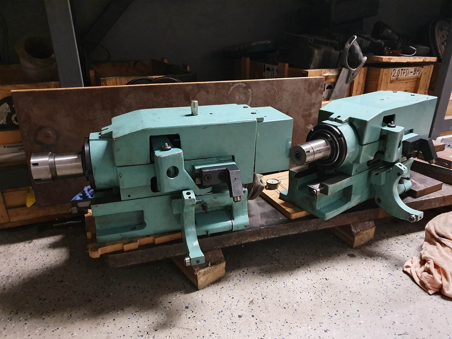

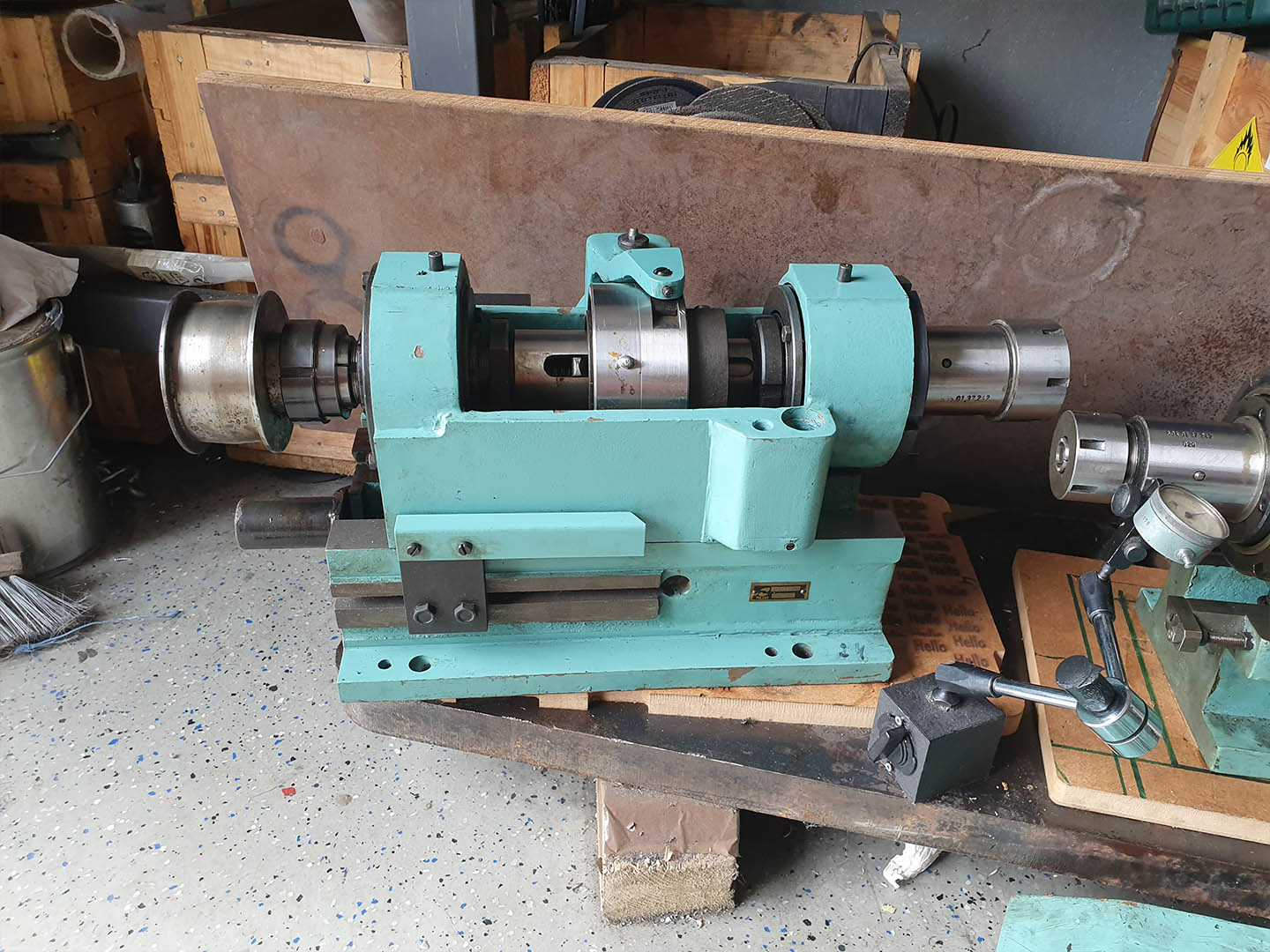

udalo mi sie zakupic 2 wrzecienniki na tuleje zaciskowe (chyba 25mm i 16mm), ktore sa w idealnym stanie bo nieuzywane.
Oba wrzecienniki maja dzwignie do szybkiej wymiany materialu (niewiem jak to sie dokladnie nazywa, ale dzwignia jest po to zeby otworzyc tuleja a w tym samem czasie wybija material z tulejki zaciskowej).
Niestety ta funkcja nie dzialala ale udalo mi sie ustawic to przy tym mniejszym wrzecienniku i dziala bardzo dobrze. Dlaczego to przy tym drugiem nie dziala to jeszcze nie wiem i nie byde sie o to pytal, bo napewno jakos dam rade to ogarnac.
Mysle teraz nad budowa malej tokarki z jednym z tych wrzeciennikow, wiec chcialbym wiedziec czy jest mozliwosc zamocowania uchwytu naprzyklad 125mm ? Jesli tak, co by trzeba bylo przerobic? Istnieja jakies uchwyty specjalnie do tach wrzeciennikow ?
Z gory dziekuje wam za pomoc.

Można by nakręcić zabierak uchwytu na wrzeciono zamiast nakrętki tulejek zaciskowych.
