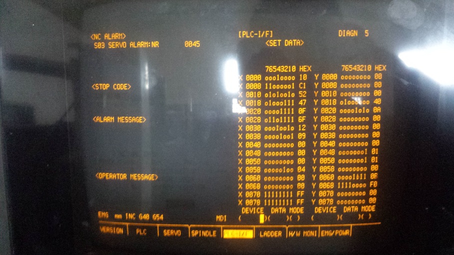

próbuję uruchomić Mazaka ze sterowaniem M32B po awarii zasilacza i baterii.
udało mi się wprowadzić parametry z grup A-Q. Niestety mam problem z wpisaniem odpowiednich wartości do PLC (R2100-2109 oraz R2110-R2527)
tabela parametrów:
okna z PLC:
ObrazekObrazek
Czy Ktoś z forumowiczów jest w stanie mi podpowiedzieć jak wprowadzić te parametry?

Probowales wpisac kod 1131?
