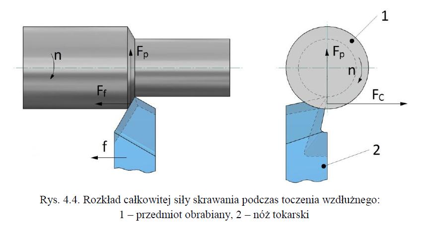

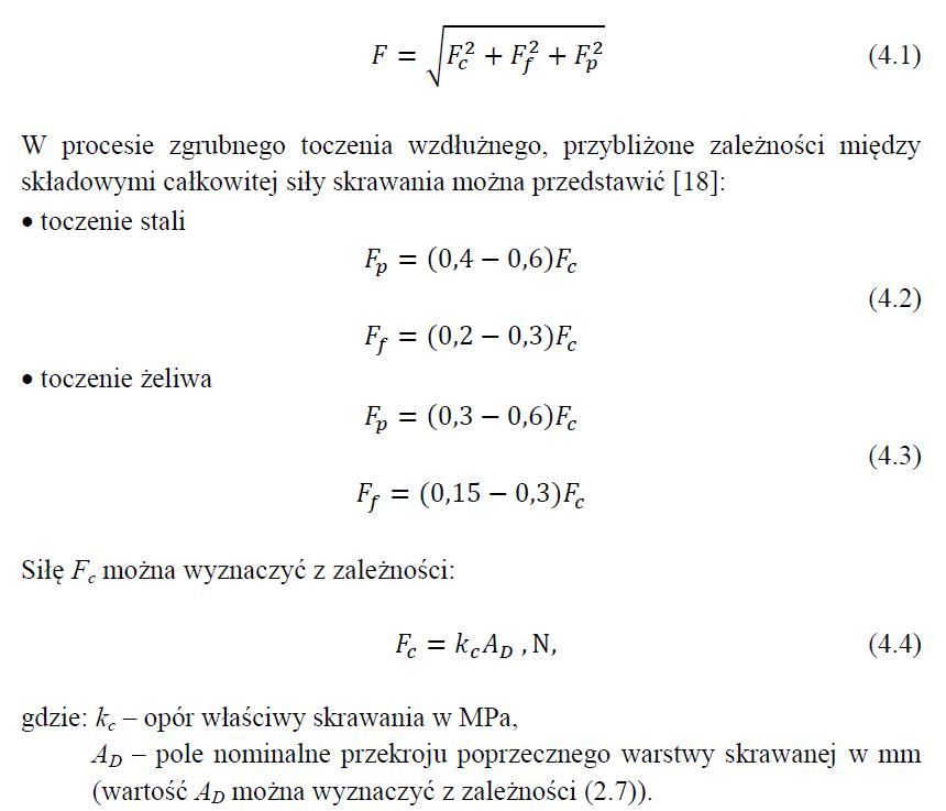

Post napisał: RomanJ4 » 21 mar 2021, 01:30
sammuel pisze:Dlaczego, kiedy zwiększymy prędkość skrawania to siły maleją?
Z fizyki znamy zasadę zachowania energii: "Energia nie powstaje z niczego ani nie znika, może tylko zmieniać postać"
Całkowitą siłę skrawania F rozkłada się na siły składowe (rys. 4.4):
• siłę skrawania Fc (nazywaną też główną albo obwodową), działającą w kierunku
zgodnym z kierunkiem ruchu głównego, o wartości proporcjonalnej i zwrocie odwrotnym do Vc
• siłę posuwową Ff, działającą w kierunku zgodnym z kierunkiem ruchu posuwowego,
• siłę odporową (nazywaną też bierną) Fp, której kierunek działania jest prostopadły
do do płaszczyzny wyznaczonej przez kierunki działania sił Fc i Ff
Całkowita siła skrawania F jest siłą wypadkową siły skrawania Fc, siły posuwowej
Ff oraz siły odporowej Fp, a jej wartość można obliczyć z zależności:

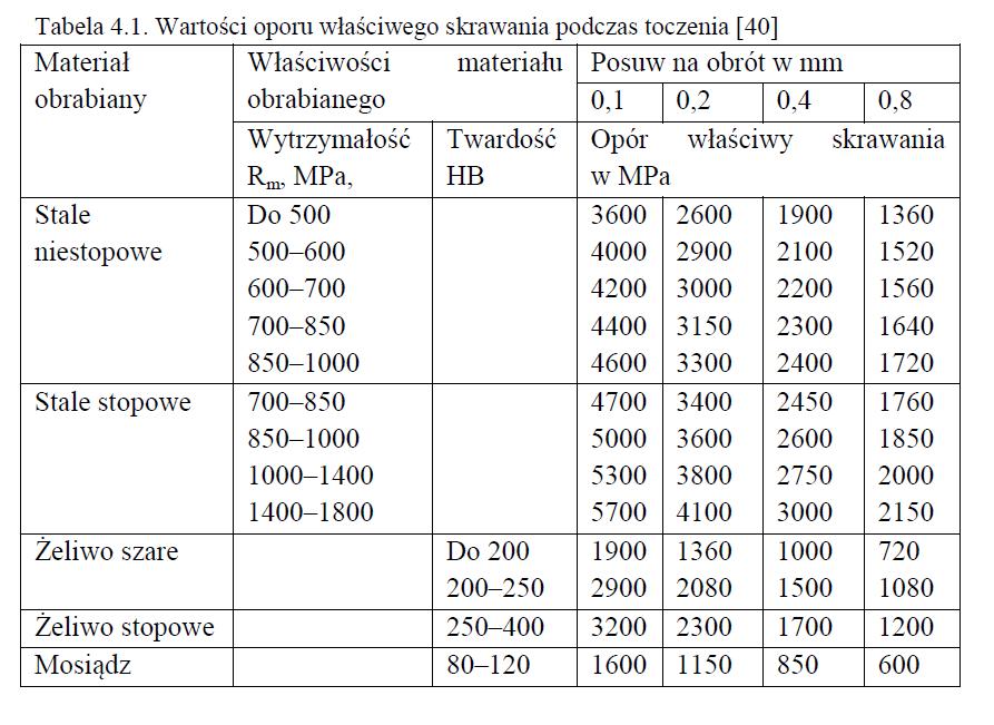

Opór właściwy skrawania (nazywany też siłą właściwą skrawania) zależy
głównie od materiału obrabianego oraz posuwu. Wartości oporu właściwego
skrawania kc dla wybranych materiałów podano w tabeli 4.1.

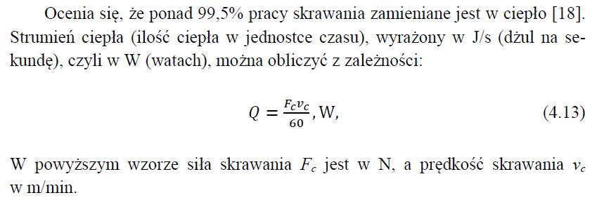

Ocenia się, że ponad 99,5% pracy skrawania zamieniane jest w ciepło.
A że obie strony równania muszą się równoważyć, dlatego zwiększając prędkość skrawania Vc (i wydzielanie ciepła) - maleje opór..
Bardzo upraszczając- jedną z przyczyn jest wzrost wydzielania się... ciepła. :idea:
Tabela 4.1.
